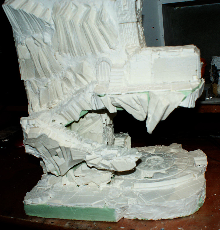

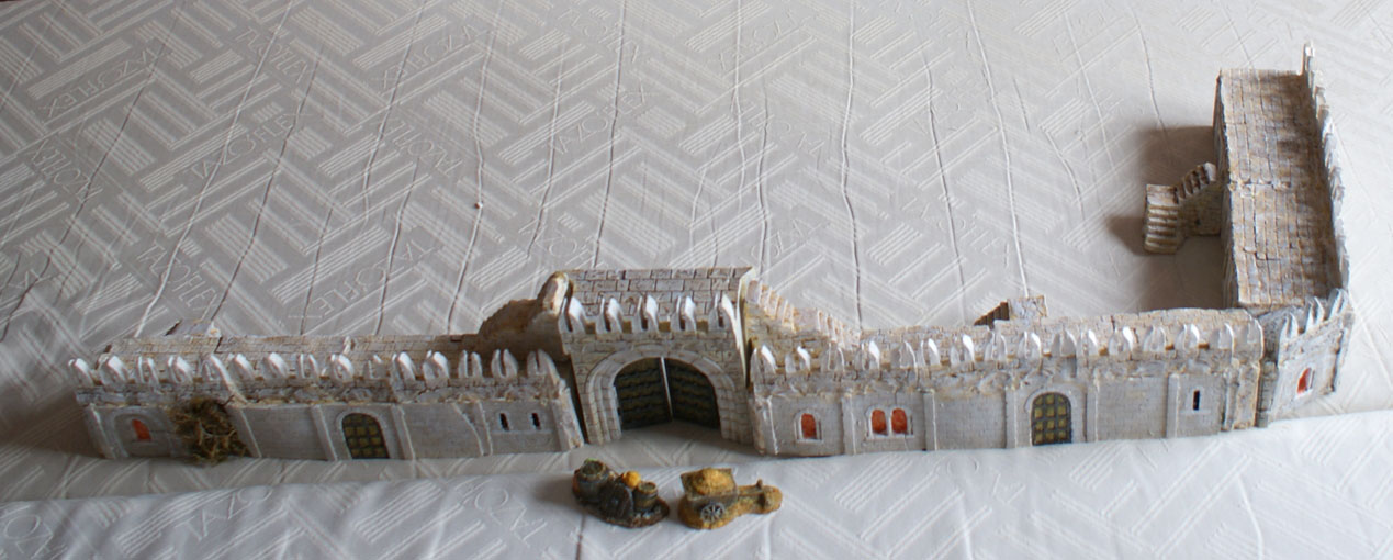

Bonjour,
khornate_lapin tu me fais penser que je n’ai pas détailler la suite de mes dioramas., ce n’est pas compliqué, cela prends juste beaucoup de temps, tu n’est pas obligé de le faire en une seule fois (j’ai utilisé des moulages récents pour ce décor, mais aussi d’autres qui ont déjà 10 ans, le plâtre stocké à l’abri de l’humidité sèche, mais ne s’abime pas).

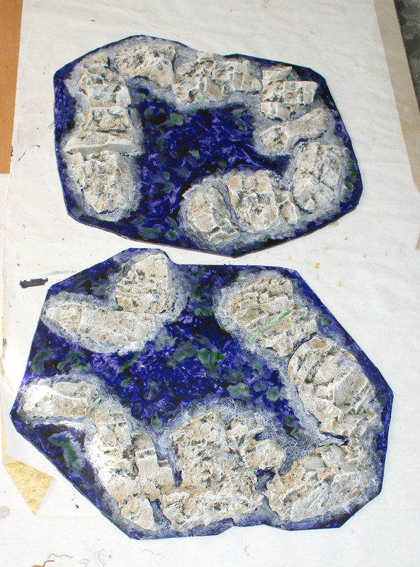

Après avoir testé pleins de solutions, la plus simple est de faire coté par coté en injectant à la seringue du plâtre dans les creux (pas trop liquide, mais que la seringue peut prendre, pour cela travailler pas plus de 100 ml à la fois), puis avec une spatule faire rapidement  un’fondu’ des reliefs (assez grossier), ensuite commencer les retouches au scalpel quand c’est demi-sec (environ 1 heure après la pose du plâtre).
Si le plâtre commence à sécher, prévoyez un moule pour utiliser celui-ci (ne pas le gaspiller), mais ne vous en servez plus pour le décor,car  il ne se fixerait pas bien. Pour chaque coté, le dessus et le dessous il faut entre 4 à 5 passages de plâtre pour un décor de cette taille (ne jamais être pressé, c’est la meilleure façon de se planter et d’avoir des coulures partout ou il ne faut pas).
Ensuite, la partie la plus intéressante, sculpter le plâtre pour faire les jonctions entre les différents éléments.
Enfin les ultimes retouches à la mini perceuse plus tard (avec disque ou meule fine) dehors à tout prix (la poussière de plâtre à l’intérieur c’est une catastrophe à nettoyer).
A éviter la pose du plâtre partout avec essuyage à l’éponge ou au pinceau du surplus (cela se voit et bouche des détails).
Donc là encore pas de secret cela prend pas mal de temps pour tout raccorder proprement.
Vous pouvez constater que j’ai aussi modifié mon idée concernant  le dessus du diorama (j’ai de la place en hauteur dans la vitrine pour positionner des figurines dessus) et donc encore un escalier qui descend jusqu’au rempart .
Puis j’ai réduit les morceaux (pour l’instant toujours en vert fluo, mais pas définitif) prolongeant fictivement le décor (il ne reste plus que le socle et l’arrière), cela donne une touche un peu plus chaotique  de ce que doit être une forteresse non entretenue d’un nécromancien.
J’ai hésité à faire aussi les cotés du socle, mais une peinture représentant la sorcellerie à certains endroits devrait cassé un peu l’aspect sinistre des murs et rochers.
Pour ces derniers collages, j’ai utilisé un pistolet à colle pour pouvoir positionner correctement mes bouts de rochers (à certains endroit il y a pas mal de vide qui vont être bouchés après avec du plâtre).
Encore pas mal de rebouchage à faire avant la sculpture définitive, mais il ne devrait plus évoluer, sauf les troncs qui vont pousser un peu partout.
D’une base de décor simple, j’arrive à une structure torturée qui me convient tout à fait.
Cordialement
Jean-Louis

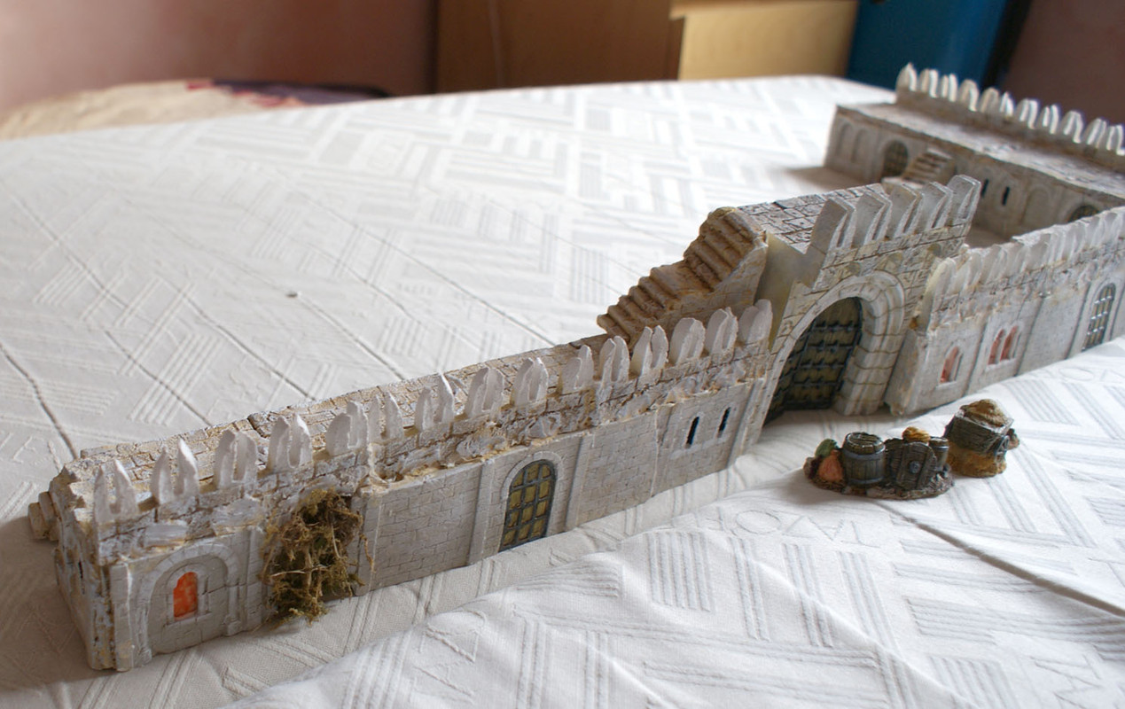

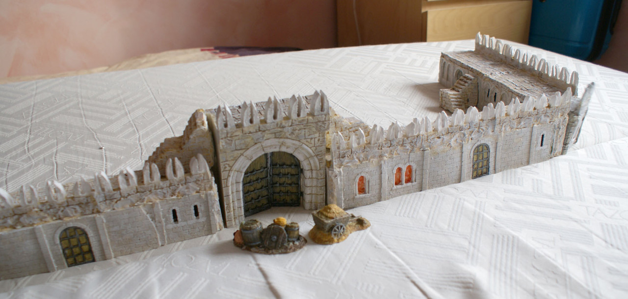

Bonjour,
Fin des retouches de plâtre sur les  murailles, lorsque vous retouchez un coté (couché)  avec la seringue, pensez à remettre le décor droit au bout d’une demi-heure pour contrôler s’il n’y a pas de coulures ailleurs (enlever les tout de suite avec une spatule plastique, puis avec une éponge mouillée , en ne bouchant pas les détails creux).
Je fais aussi le dessous (pas très visible, mais j’aime pas laisser un morceau non fini).
Je ne m’étais pas encore intéressé aux figurines du hobbit (pas dans ma fourchette de prix), et je peux constater que GW est plus pour le bien que pour le mal (peu de figurines sorties), si vous voulez faire la bataille des 5 armées , le mal va vraiment être en sous effectifs.
Donc, Gandalf va être en train de se battre contre des orcs au lieu d’être prisonnier sur le mur.
Si je peux , j’ai aussi des araignées déjà peintes à caser (sous la première plate-forme), rien ne les empêche de traîner dans les ruines.
Le diorama va mettre du temps à être fini car je vais avoir pas mal de conversions de figurines d’orc à faire. (j’ai juste celles du seigneur des anneaux et  un Azorg incomplet)
J’ai mis des photos des étapes de la peinture, comme pour le collage des éléments au départ cela fait brouillon, mais vous n’avez pas le choix, cela ne peut pas être parfait au premier jet.
J’utilise un bout de mousse pour éviter les chocs quand je met le décor sur les cotés. (en aparté, le disque dur que l’on voit sur les photos est en attente de démontage, car il y a à l’intérieur un ou deux aimants très puissant, cela me sert beaucoup pour pleins de situations).
Suite , mise en peinture :
Sur une sous couche rouge
Brossage de gris foncé, puis de gris clair uniquement  sur les rochers
Lavis d’encre sur les sols (mélange noire, verte foncée et noisette avec 50% d’eau) 3 passages dans les creux
Brossage à sec de gris clair un peu partout
Peinture en gris clair des colonnes et appuis de fenêtres , en gris métallisé avec de l’encre noir pour le métal des portes.
Encrage des sols en agrax earthshade et en ATHONIAN CAMOSHADE sur la roue d’invocation
Encore ATHONIAN CAMOSHADE cette fois sur le bas des murs et les dessus des rochers (c’est un vert jaune parfait)
De la seraphim sepia sur le reste  des murs, un peu sur les escaliers et les rochers (juste à quelques endroits).
Répéter le tout jusqu’à être satisfait des dégradés ainsi obtenus (en cours).

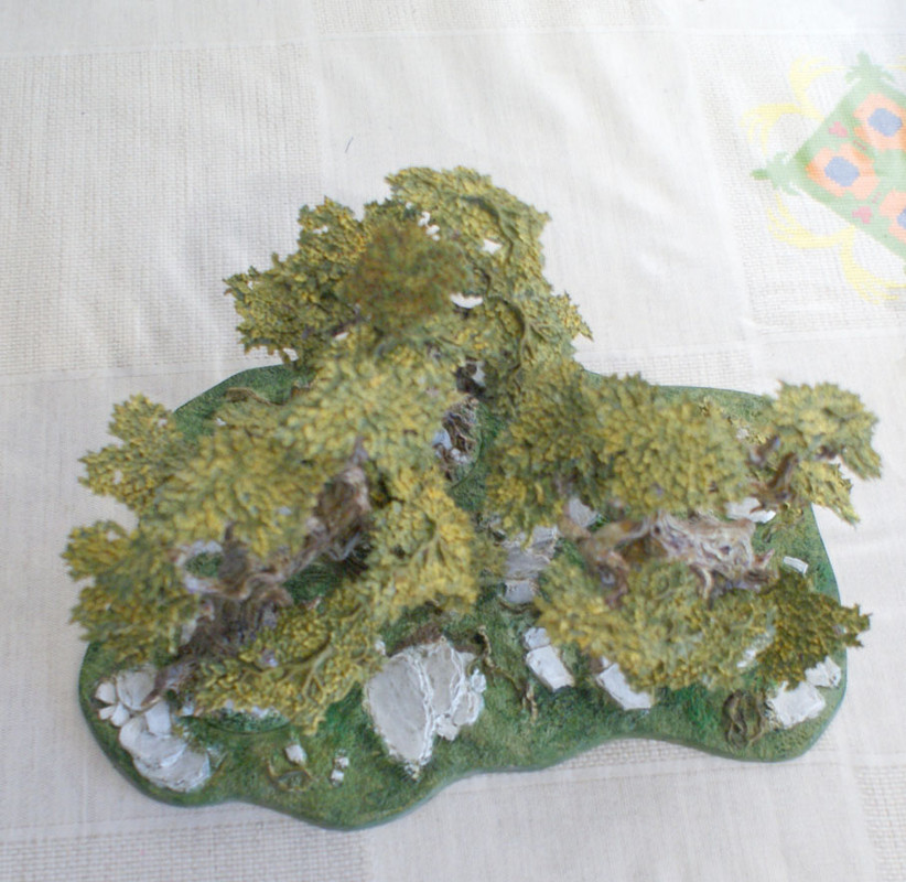

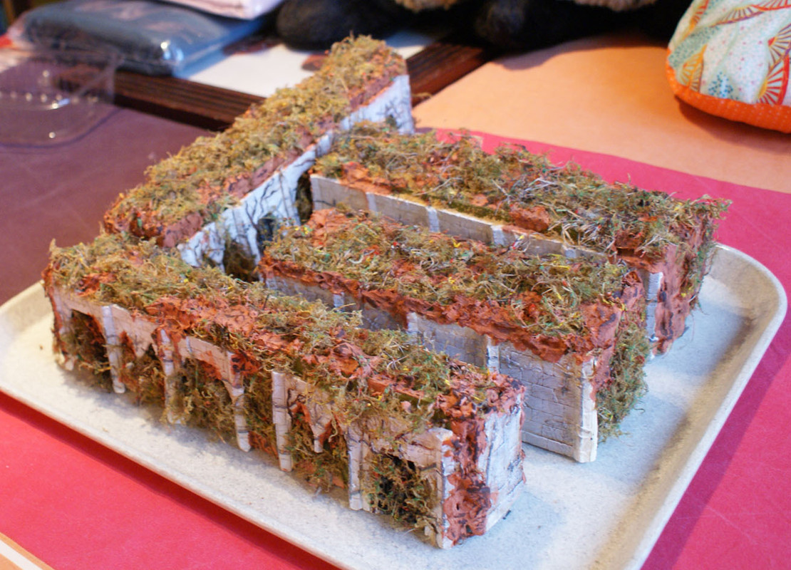

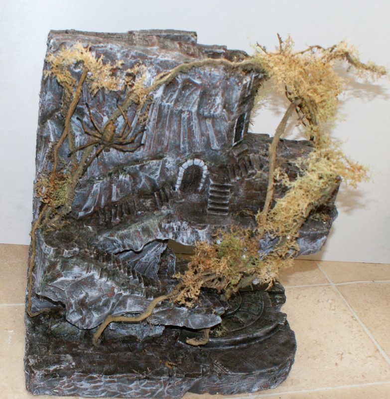

Bonjour,
suite du diorama, Miles merci, mais désolé ce n’est pas pour jouer surtout avec la verdure(si je dois en faire un pour jouer plus tard, il faut que j’élargisse les escaliers car les socles ne passent pas du tout).
J’ai pris mon temps pour fixer les racines (4 mois), mais quand je n’ai pas …, je ne vais pas plus loin, aujourd’hui en 2 heures la verdure est fixée.
Le meilleur conseil que je peux vous donner : si vous n’avez pas envie , reportez, cela évite de faire n’importe quoi (j’ai déjà donné, d’où des éléments de décors toujours pas fini, mais quand je reprends, cela avance presque tout seul).
Tout c’est bien passé, j’avais assez de morceaux  secs pour que les ‘virages’ conviennent (impossible de tordre cela casse tout de suite, ni de mouiller car je voulais garder les salissures sur les racines).
Collage au pistolet électrique
Retouches encre noisette sur le bois aux raccords.
Ajout de végétation (partie desséchée chaque année  d’une mini plante à ma femme, échelle et rendu parfait) avec de la colle à bois.
Sur le sol passage de colle à bois diluée par endroits et soupoudrage de feuilles mortes.
Donc toute cette partie naturelle sans peinture et je suis enfin satisfait de la verdure dans un  diorama. .
3 araignées pour contribuer à l’atmosphère (même si on ne les voit que dans la forêt, elles viennent bien du château du nécromancien).
Pour les figurines bien plus tard (avec la verdure il vas y avoir des tigeages pas facile), je n’ai rien de fait, avant de les convertir et peindre je vais maintenant refaire mes décors de la moria et du tombeau de balin (en photos ici au début de la page 9.
Comme des colonnes de 34cm  en résine arrivent bientôt, je vais réutiliser les figurines (sans trop les retoucher) , par contre je vais modifier la forme de ces 2 dioramas (sauf l’éclairage dessous pour Gandalf et le Balrog).

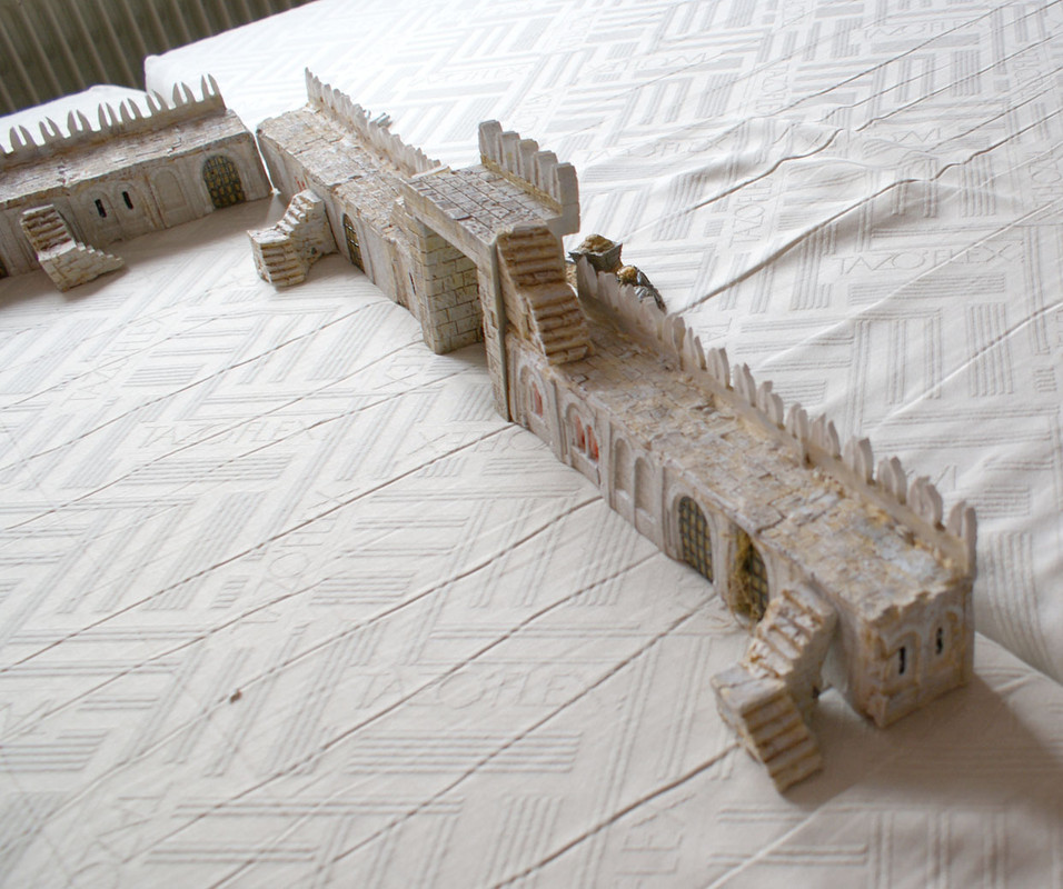

Bonjour,
les colonnes faites à l’imprimante 3d (achetés sur ebay : 283652273172 auprès de William Touret ) ; elles sont magnifiques, je vais enfin pouvoir refaire la moria.
Elles sont en deux morceaux qui s’emboitent facilement et il y a très peu de retoucheage à faire.
J’en ai profité pour modifier mon schéma de couleurs (il y a déjà 7 passages de peintures) qu’en pensez-vous ?
base : couleur gris souris et blanc sous couche en tube
assombrissement dans les creux lavis dusty grey
brossages a sec et dans le frais : true grey et blue jean
éclaircie 1 sur les arrêtes storm grey
éclaircie 2 sur les 2 frises (basse et haute) et au-dessus de la frise du haut.
Peut-être fini ou en fonction de vos idées .
Je vais donc récupérer les figs de ce dio affreux en polystyrène pour en faire quelque chose d’autre (les  12 colonnes ne seront pas toutes fixes sur le diorama car 35cm de haut  et 8cm de base cela fait réaliste mais un peu encombrant).
Un uruk-hai au pied et au sommet pour l’échelle (pas de gobelin de démonté, mais bientôt pleins sur certaines colonnes).
Je vais faire une double base une pour  le diorama et une pour jouer et les colonnes toutes amovibles (elles sont légères et stables).

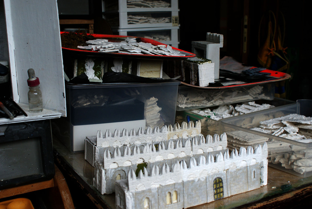

De retour après une longue absence car mes petits fils voulant jouer avec des figurines du  seigneur des anneaux, j’ai encore des décors en plastique à peindre et des moulages  à assembler..
J’ai ébavuré et moulé les boites des maisons de lackville, du rohan et du gondor ainsi que les ruines de dol guldur et d’osgiliath , donc peinture cet été de tout cela.
Juste des photos des moulages de  la maison du gondor (osgiliath)
J’ai l’intention de continuer ici d’autres décors, mais gw nous prends pour …
Une grosse boite de décors sans aucune remise, une maison échelle 25mm avec un escalier échelle 10mm et encore je suis gentil, je sais bien que ce n’est pas leur priorité, mais un petit effort ?
En tout cas je vais l’assembler en plastique avec un escalier d’AOS en plâtre (je l’avais moulé pour enlever une marche sur deux , mais c’est encore trop petit même pour un pied de gobelin).

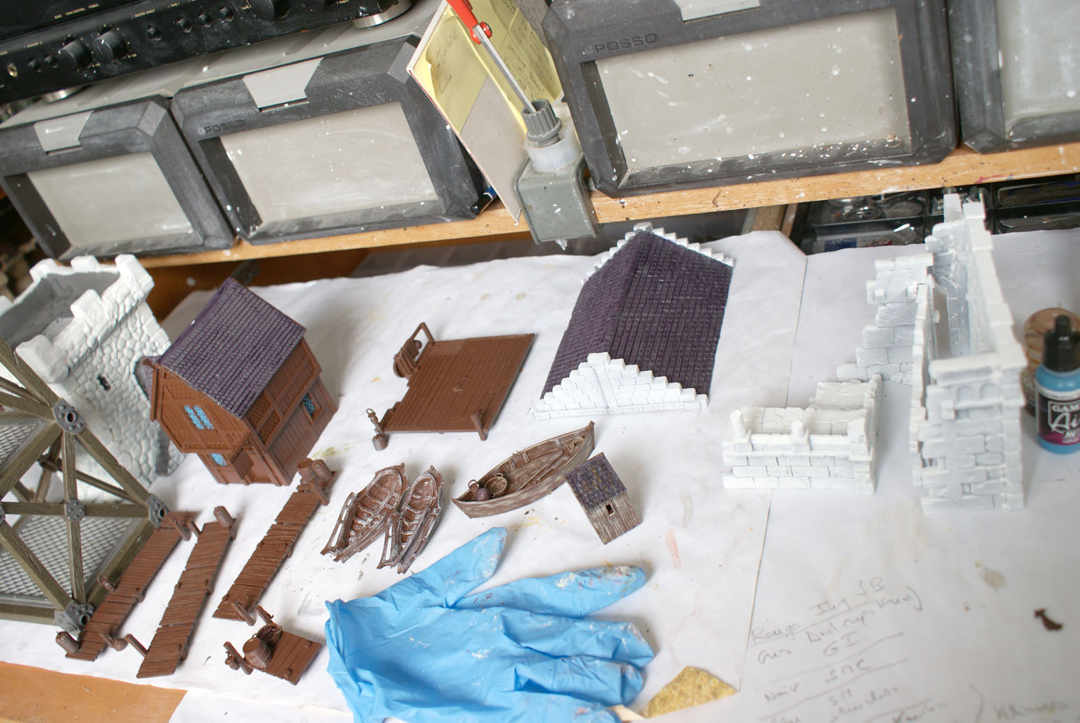

Bonjour,
Chantier en cours
Parmi les joueurs du seigneur des anneaux , quels conseils pouvez-vous me donner pour la conception de mes décors pour jouer :
- comme du warcry (murs repositionables)
- comme de l’aos (bâtiments en ruines en angles)
- autre (j’ai juste besoin de pouvoir les ranger facilement).
Pour les dalles de sols je n’ai pas de problème  (moulages en plâtre de pierres sur des cartons repliables, je pense même mettre de mini dalles de sols sur les murs (en cours de fabrication en photos) ; afin d’avoir des murailles empilables en hauteurs.
Pour l’instant mes bases sont du polystyrène de 5cm et 7 cm de hauteurs pour correspondre à mes moulages, la profondeur des murs comme pour mes étages de minas-tirith en haut ,  soit environ 4cm.

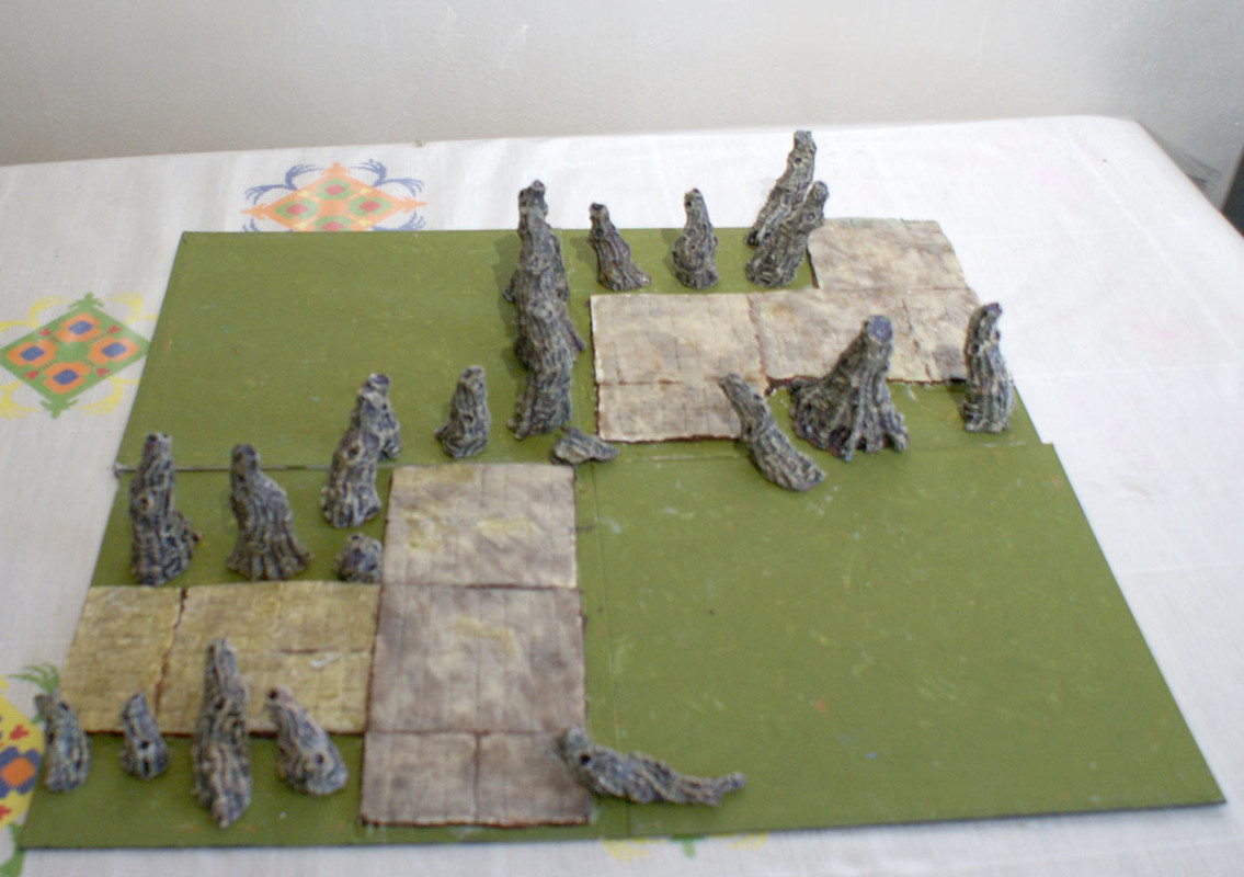

Bonjour,
Meilleurs vœux à tous pour 2025.

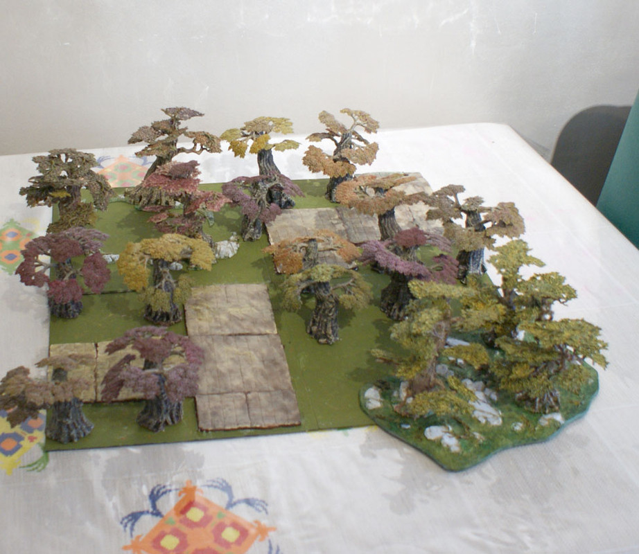

Comme d’habitude, je pars sur une partie (murs de dol guldur) et me rends compte qu’il faut faire un autre morceau en même temps (ici ma forêt).
J’ai quand même avancé pour les murs, j’ai collé les façades avec du silicone, la suite va dépendre de la verdure ou si cela ne rends pas bien je fais comme minas-tirith
tout en pierre.
Faire un schéma de couleurs cohérent entre la forêt et les murs en ruine pleins de verdure  m’a obligé à faire d’abord les arbres et les feuilles.
Je ne pourrais pas vous donner les peintures et encres utilisés car j’en suis déjà à 8 couleurs (bases et brossages) et 3 encrages pour l’instant (au départ il y a eu de l’aérographe, mais presque plus visible), me reste les glacis à faire.  (pour les feuilles j’en suis juste au début des couches).
Les couches successives  donnent un effet très réaliste pour le bois des arbres.
Les troncs en plastique ont les branches sans feuilles (pour l’instant ou définitivement, je ne sais pas encore) ; les troncs en plâtre eux vont avoir soit les branches feuillues (d’où le tigeage obligatoire pour que la colle tienne (uhu en tube uniquement) soit rien d’autre dessus (bois putréfié ou après incendie).
Ici je vais dire que cela sera une partie de fangorn (pour le gouffre de helm) , une partie pour la forêt de mirkwood, mais cela servira aussi pour mon village futuriste (donc choix de couleurs à voir pour les feuilles sans branche).
Comme vous pouvez le constater, les troncs des nouveaux arbres gw sont magnifiques et faciles à mouler et peindre ; j’avais acheté d’occasion 3 jeux de feuilles sans les troncs qui avec le rabiot des 2 boites d’arbres citadel vont tout juste suffire pour ce projet.

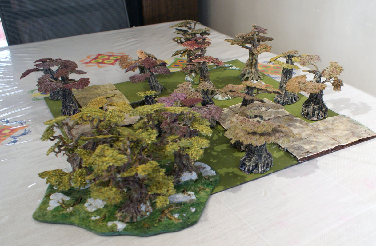

Ma forêt prends forme, par contre cela vas être un sacré casse-tête pour la ranger .
Je ne sais pas ce que je vais faire au final :
-Inverser des socles ronds avec du métal dedans (rondelle ou autre) d’abord pour stabiliser et ensuite pour que je crée une dalle de jeu modulable ,
-Les coller sur de petites dalles comme l’ancien bois avec son socle pour 3 arbres (comme je n’ai pas suivi le montage, pensez à essayer le tout avant de fixer les branches, moi je ne l’ai pas fait et cela a été limite pour le collage des arbres sur le socle, mais j’ai mis beaucoup de verdure),
-Autre solution pas encore trouvée ( au pire patafix dessous ou tiger le tronc pour le positionner sur une dalle de poly au stockage ainsi que sur une dalle de jeu évitant ainsi les socles ronds).
Si je retiens la dalle modulable, je vais faire aussi des rochers sur le même diamètre de socle , des ruines ou des socles plats juste de la même couleur que la dalle  (imaginez là comme un damier avec des cercles ronds pour contenir les socles inversés) ; donc possibilités sur le damier de mettre ce que le scénario de jeu a prévu.
Autre avantage je peux aussi les stocker plus facilement dans des boites pour qu’ils ne bougent pas (peu de risque de décollage des feuilles en cas de choc car même si je ne pouvais pas tout tiger, la colle uhu por en séchant devient élastique ) ; par contre ce n’est pas une colle rapide , pour tenir la position des feuilles soit petite pince soit une boule d’essuie tout et ne touchez plus pendant 2 à 3 heures minimums.
J’ai l’impression que l’Awakened Wyldwood a eu son prix en hausse (52.25 euros) , il est trop cher mais franchement la sculpture est parfaite et après peinture voyez ce que cela donne ; cela change par rapport à mes derniers essais d’arbres.
Les troncs sans branches qu’il me reste (une quinzaine) sont encore en cogitation : soit finis sans rien donc un peu pétrifiés, soit avec des morceaux de dryade dans les trous ambiance malsaine, soit avec de la mousse comme verdure sur de petites branches (mais alors pour ailleurs car mon résultat avec des feuilles plastiques est comme sur les dessins de Roger Dean ).
Les troncs moulés sont très solides car le plâtre à au moins 2 ans de séchage.
Lorsque j’ai commencé ce projet de forêt, je n’ai pas vu beaucoup de photos d’arbres de modélisme , donc je suis parti au hasard et j’ai changé plusieurs fois de couleurs, pour cela travailler en brossage, lavis et glacis c’est l’idéal.
Si vous avez des questions , je ne peux vous donner qu’un conseil lancez vous.
P.S. : les deux dalles pour les photos me servent juste pour une idée de la dimension  de la future dalle (j’ai moulé les socles des deux modèles d’arbres gw ainsi que des rochers pour cela)
Cordialement
Jean-Louis

Je suis dans les temps pour les vacances de février, je finis les murs avec verdure.
15 ans plus tard, j’utilise le reste de mes moulages pour faire cette partie pour jouer, mais qui aurait aussi sa place en haut de mes étages juste derrière la première porte de la maquette gw avec la deuxième porte car j’avais acheté 2 maquettes en résine de minas-tirith .
j’ai oublié de noter le schéma de couleurs des murs actuels (entre les 2 sessions , ma forêt)et comme j’ai rajouté le sol en haut et les remparts (comme d’habitude je modifie en cours de route donc collage en double de la première ébauche des murs), je teste de nouvelles idées (une d’enfer pour faire un intérieur d’usine abandonnée, juste un mélange d’encres noir et noisette diluées sur du plâtre nu).
J’ai aussi utilisé pour cette partie presque sans verdure mes derniers moulages provenant  de la maison du gondor ainsi que l’escalier du belvédère d’astromancie.
Donc 3 murs avec remparts, une porte, un angle avec rempart et 5 escaliers.
Deux petits décors obstacles (tonneaux et charrette).
Rangement dans une boite en plastique.
Photos sur un matelas, ma pièce en chantier et la table aussi mais pour de l’encadrement, pour les prochaines la table sera libre .
Pour les 4 murs avec beaucoup de verdure, les moulages sont ceux de dol guldur , la verdure uniquement des minis feuillages séchés depuis au moins 5 ans collés sur une surface peinte en vert  avec de la colle à bois diluée à l’eau.
Je vais peindre en partie ces broussailles avec un peu de vert (et peut-être des fleurs en rouge (idée venant de mon jardin de moor).
Je vais laisser déborder de partout, par contre pour ranger…
Comme cela va être juste des murs obstacles (sans figs dessus) la verdure tient très bien, j’hésite à fabriquer une dalle de 60x60 à étages pour positionner ces murs à différentes hauteurs car ce n’est pas prévu de les accoler ensembles
Ces murs plus la forêt, il ne me reste plus qu’à faire des obstacles rochers (les moulages sont prêts, mais je vais les peindre avec des petites mains).
J’avais fais l’erreur de commencer trop compliqué (figurines et véhicules) , je vais leur montrer les techniques de brossages, lavis et glacis avec ces rochers.
Cordialement
Jean-Louis

J’ai aussi préparé les dalles de rochers pour mise en peinture par des petites mains (cela sèche dehors car collés avec du silicone tex d’action qui sent mauvais pendant une bonne semaine (mais pas de gaspillage, je finis mon dernier tube).une fois peints, je vais retailler les dalles après comme cela ils peuvent les manipuler facilement (par contre ou droites ou de formes genre socle des arbres gw).Ils sont positionnés pour faire des couloirs modulaires entre dalles.

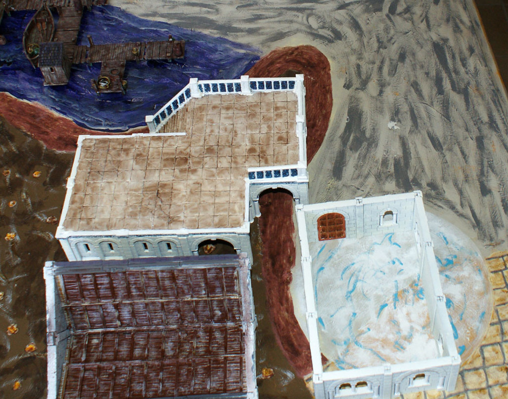

Bonjour,
Un peu de photos, les dalles de rochers serviront aussi pour warcry et autre (2 dalles de mer et 2 de lave).
Table pour raconter des histoires de figurines
Rebouchage des maquettes plastique (avec ajout de plâtre pour dol guldur).
Moulages de toits et murs de la maison du gondor (mais peut-être pour AOS) , sinon  un ajout  en haut de mes étages ; j’utilise des briques légo et des élastiques pour mouler coté par coté, ainsi j’ai des toits entiers.
Maquettes de maisons finies.
Cordialement
