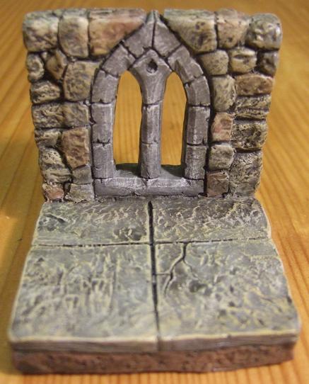

Rod_n_Back Posté(e) le 3 décembre 2009 Partager Posté(e) le 3 décembre 2009 (modifié) Vous verriez quoi pour faire le toit ? Un moule de toits gothiques de chez Hirst Art !!! ça donne d'assez chouettes résultats. (voir le blog de Beuarg) L'avantage de ce genre de moule, c'est que ça coûte pas cher et qu'il n'y a quasiment pas de limite à la quantité de pièces que tu peux fabriquer. Modifié le 3 décembre 2009 par Rod_n_Back Citer Lien vers le commentaire Partager sur d’autres sites More sharing options...

Rod_n_Back Posté(e) le 3 décembre 2009 Partager Posté(e) le 3 décembre 2009 (modifié) Salut, je te mets un lien sur le tuto latex que j'ai fait il y a un certain temps, si tu prends ton temps et que tu renforce tes moules pour qu'ils ne se déforment pas le résultat devrait te convenir. Bon courage http://forum.warhammer-forum.com/index.php?showtopic=110167 Pour la fabrication de moules, j'utilise du silicone RTV (qui se solidifie avec l'ajout d'un catalyseur) et pour éviter les problèmes de déformation des moules, je fais un coffrage en légo. Ensuite, il suffit d'y couler une résine polyuréthane à 2 composants et hop, le tour est joué. Voici le genre de pièces que je sors avec cette méthode : Modifié le 3 décembre 2009 par Rod_n_Back Citer Lien vers le commentaire Partager sur d’autres sites More sharing options...
swan Posté(e) le 3 décembre 2009 Auteur Partager Posté(e) le 3 décembre 2009 Tu l'achète ou ton silicone ? Citer Lien vers le commentaire Partager sur d’autres sites More sharing options...
Rod_n_Back Posté(e) le 3 décembre 2009 Partager Posté(e) le 3 décembre 2009 Tu l'achète ou ton silicone ? J'utilise du Pascal Rosier (Ici) silicone et résine. On peut le trouver dans beaucoup de magasins de loisirs créatifs. La gamme est assez large pour y trouver son bonheur. C'est pas le moins cher mais c'est celui qu'on trouve le plus facilement dans le commerce => ça évite les frais de ports. La résine polyuréthane est la meilleure du marché. Citer Lien vers le commentaire Partager sur d’autres sites More sharing options...
