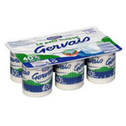

HellDuck Posté(e) le 11 mars 2011 Partager Posté(e) le 11 mars 2011 Pas con comme méthode pour faire des grandes surfaces ou varier l'échelle de la tôle Personnellement j'utilise un truc beaucoup plus simple, qui se coupe facilement et se peind très bien : le pot de petit suisse ! Avec 6 pots vous avez un bon stock de tôle ondulée Citer Lien vers le commentaire Partager sur d’autres sites More sharing options...
NevaR Posté(e) le 19 mars 2011 Partager Posté(e) le 19 mars 2011 Avec du retard : tutoriel ajouté à l'épinglé de la section. Pas bête non plus Hellduck ton astuce . A vous deux il y a de quoi faire un repas ^^. Carot est des cannettes de boisson et Hellduck pour des aliments solides ^^ Citer Lien vers le commentaire Partager sur d’autres sites More sharing options...
