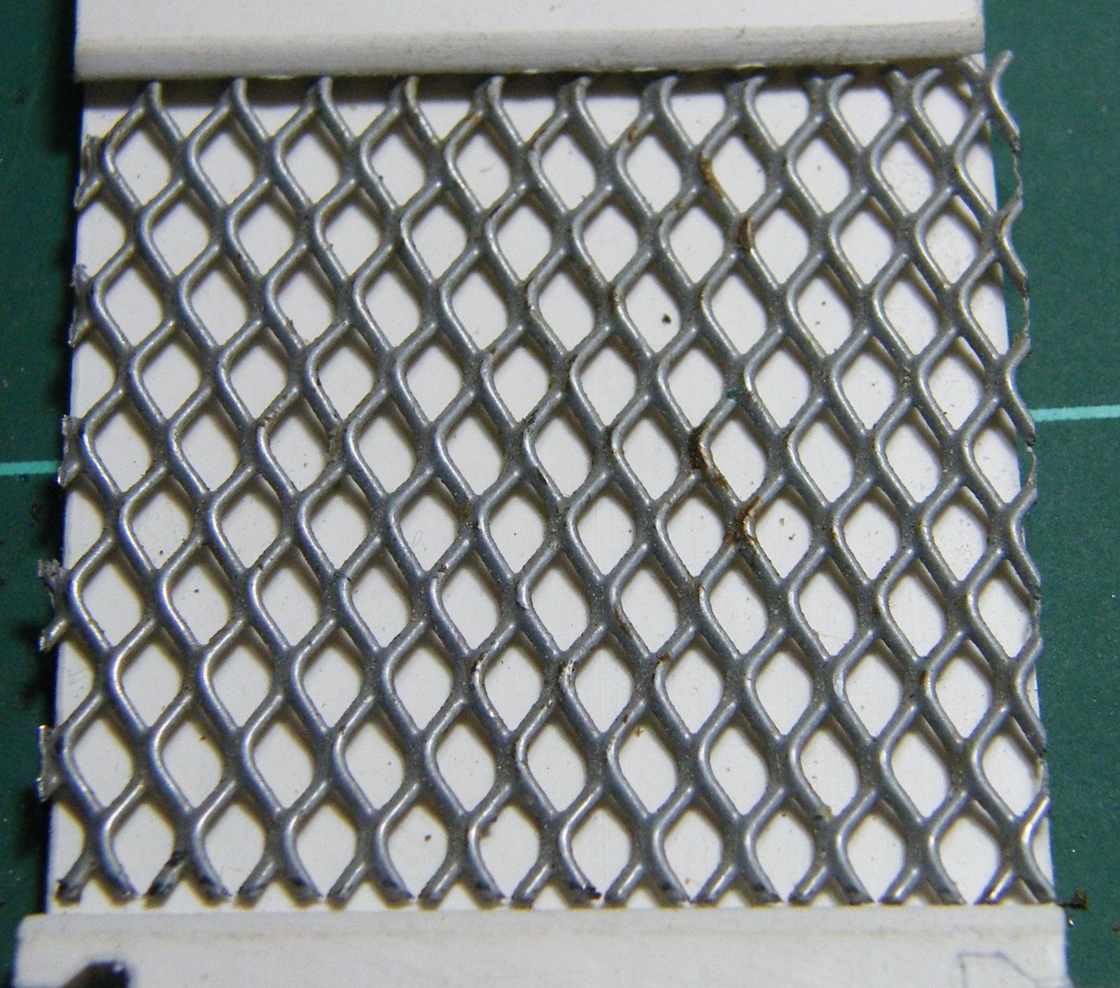

Bon, j'ai un peu avancé sur ce projet.
  • J'ai percé les bandes de rive et, comme j'en ai raté une, j'ai fait un petit moule rapide à la Siligum de celle réussie et en ai tiré 2 moulages
  • J'ai travaillé un peu sur la partie centrale en y collant des rivets fait à base de plombs de pêche coupés en 2
  • J'ai collé tout ça en place.
Voilà ce que ça donne :
Sur la photo, le marron c'est du jus de Milliput passé pour boucher les imperfections. La PVA utilisée pour coller le grillage n'est pas encore sèche ce qui explique les reflets.
Avant de tirer un moule, je dois adoucir et aligner les découpes du grillage et je pensais rajouter aussi des rivets (3) sur chacune des bandes de rive.
Qu'en dites-vous ? Modifié par Targol
Salut
Très bon tout ça.Ça promet.
Pourquoi ces trous à droite et à gauche ???
Sinon peut tu mettre les trois rivets,sans les collé,et prendre une photo pour voir ce que ça donnerai.
Merci.

Merci pour ces encouragements qui me vont droit au cœur :blushing: .
Quelques réponses :
Les trous à droite et à gauche, c'est ce que j'ai baptisé dans mon premier message "système de fixation standardisé".
Plutôt que de redire à quoi ça sert, je m'auto-quote :
Les rives de la bande de roulement sont équipés d'un système de fixation standardisé qui permet au choix :
  • De fixer les modules au sol grâce à des pieux spéciaux.
  • De fixer des panneaux ou barrières de sécurité
  • De coupler plusieurs routes ensemble (pour faire une autoroute, par exemple).
  • de fixer les plaques sur des superstructures de type pont.
Modifié par Targol
