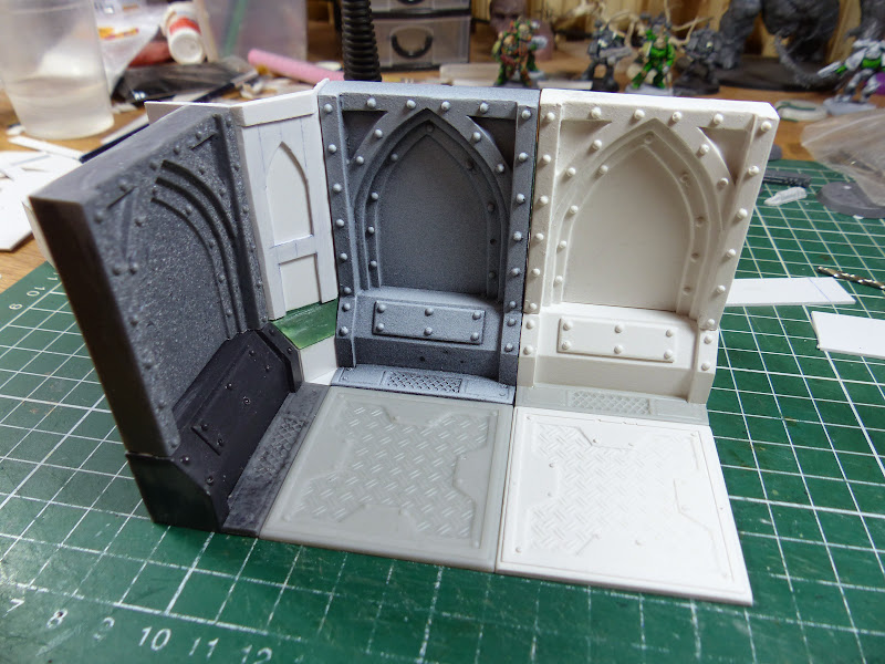

Pazuzu Posté(e) le 25 mars 2015 Auteur Partager Posté(e) le 25 mars 2015 Les premiers tirages du sol en résine à gauche et en masse céramique à droite. Vous pouvez aussi voir la section d'angle en WIP. Merci à Féanor pour le tips sur le liquide de rinçage pour lave vaisselle c'est magique : 3 bulles au lieu de 19 :) Pour répondre à Jean-Louis, c'est bien pour ça que je ne veux pas utiliser le plâtre résine, c'est bien trop long pour ma patience. Avec la masse céramique, je coule, 20-30 minutes plus tard je démoule et je recommence. Quand tu me parles en demi journée et en semaine, ça fait carrément peur :p Sinon pour avoir tester PVA plus masse de coulée, c'est bien pour faire un enduit de finition (joint) mais pour la coulée c'est assez moyen... Citer Lien vers le commentaire Partager sur d’autres sites More sharing options...

Pazuzu Posté(e) le 6 avril 2015 Auteur Partager Posté(e) le 6 avril 2015 Voilà j'ai un peu avancé en moulant et en tirant la section d'angle, tout est juste posé, il faudra un petit chouia de colmatage pour que ça aille. Zt j'en ai profité pour me faire un petit servo-crâne maison (vive le roll maker) Citer Lien vers le commentaire Partager sur d’autres sites More sharing options...
