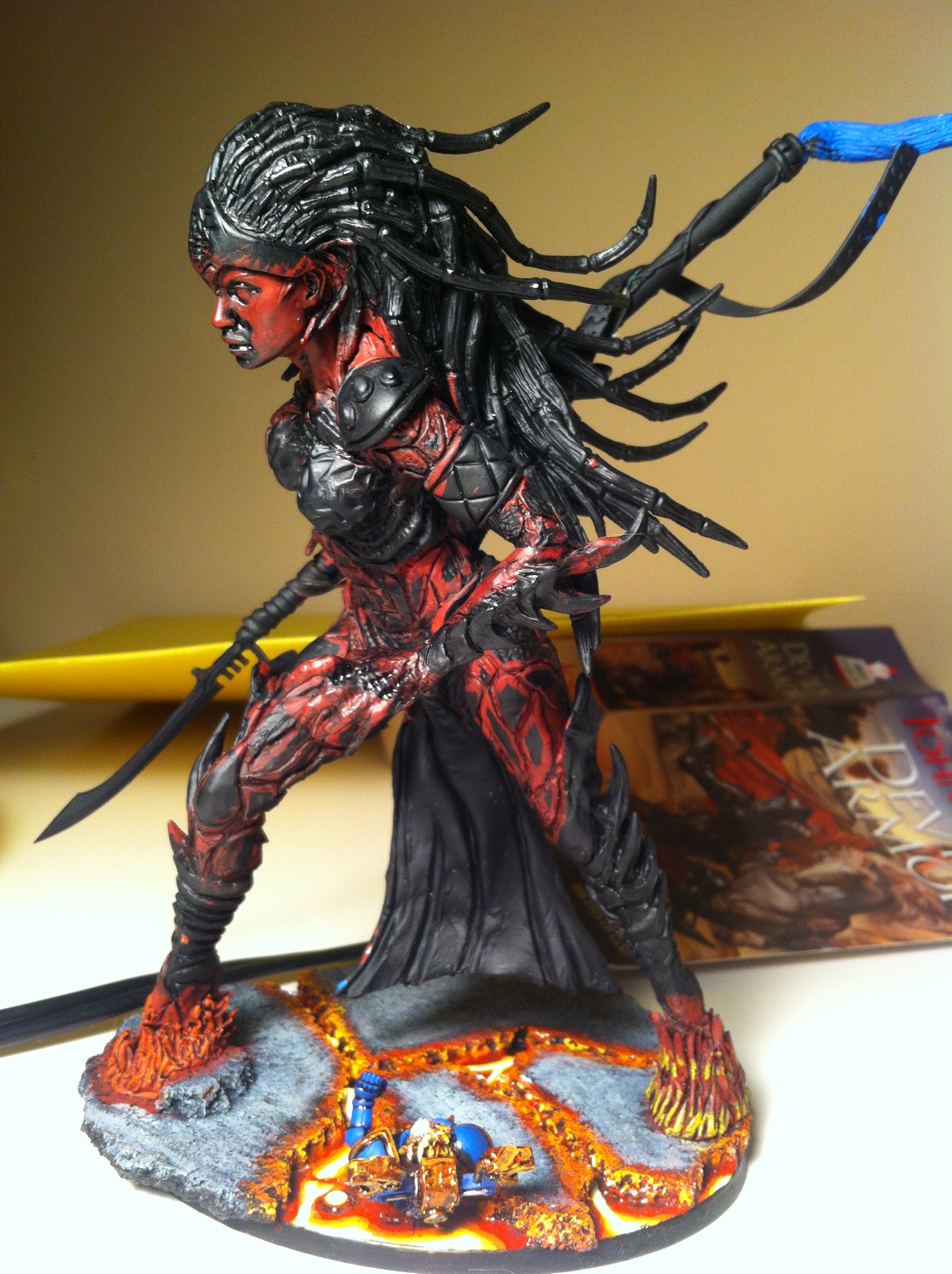

le Rat-stakouere Posté(e) le 6 juillet 2018 Partager Posté(e) le 6 juillet 2018 (modifié) Bonjour/bonsoir Très chouette armée j'aime beaucoup L'avatar(ette?) est bien cool surtout en partant du vieux modèle métal. Pour la main trop grosse, je pense que avec la peinture ça va atténuer cet effet disproportionné (sinon change carrément la pogne si tu en trouve une qui correspond dans ta boîte à rabiots). Personnellement j'affinerais l'épée, je trouve que là ça ne colle pas trop à la fig qui est plus élancée. (Et je préfère la pose avec la lame presque parallèle au sol) Sinon j'arrive après la guerre mais niveau image il y a ça aussi : Bonne continuation et bon courage à toi Modifié le 6 juillet 2018 par le Rat-stakouere Ajout de remarque Citer Lien vers le commentaire Partager sur d’autres sites More sharing options...
marell le fou Posté(e) le 9 juillet 2018 Partager Posté(e) le 9 juillet 2018 Bel ajout. Toujours très "hanche trop fines et seins trop gros", les avatars féminins, mais bon... Moi, c'est plus la couleur que j'aime. Et la chevelure... Tu veux vraiment partir sur une cape, Fanfan ? Parce que c'est une idée sympa, ces cheveux qui la remplace... Citer Lien vers le commentaire Partager sur d’autres sites More sharing options...
fanfanzevich Posté(e) le 9 juillet 2018 Auteur Partager Posté(e) le 9 juillet 2018 Le 06/07/2018 à 15:38, le Rat-stakouere a dit : Pour la main trop grosse, je pense que avec la peinture ça va atténuer cet effet disproportionné Merci pour l'image, effectivement, en dehors du côté manga qui disproportionne l'anatomie féminine, c'est vraiment ce qu'on imagine comme version d'un avatar de Khaine au féminin. J'espère aussi que la peinture va permettre d'atténuer les défauts de sculpture/proportions et qu'elle ne les amplifiera pas ou n'en fera pas ressortir d'autres. Le 29/06/2018 à 12:40, gekko a dit : Si les avant-bras semblent épais à certains, moi les mollets me semble trop maigrichons. Ha bon ? moi j'en étais plutôt content de cette partie des jambes. Je trouvais que les chevilles et les mollets fins aidaient à créer un profil de jambe plus féminin. Mais du coup, je suis d'accord que ça contraste trop avec l'épaisseur des bras. C'est le gros point noir de ma conversion, et j'ai bien peur que les bras restent comme cela, j'ai beau réfléchir, je ne vois pas comment améliorer cela sans les resculpter complètement à partir d'une autre base. Idem pour l'épée, elle est certes un peu grosse, mais je la trouve moins disproportionnée maintenant qu'elle est portée par une figurine qui fait presque un pouce de plus que l'original. Il y a 7 heures, marell le fou a dit : Moi, c'est plus la couleur que j'aime. Et la chevelure... Tu veux vraiment partir sur une cape, Fanfan ? Parce que c'est une idée sympa, ces cheveux qui la remplace... Pour les couleurs, j'ai déjà fait mon choix, il va se porter sur quelque chose de plus... original. Je vous en dirais plus qu'en j'aurais fini la sculpture. C'est vrai que cette chevelure est vraiment chouette, mais ça serait difficile de faire le même genre sur mon avatar, mais pas impossible. Pour l'instant, je suis content de mon idée de réutiliser la coiffe pour faire les cheveux flottant derrière le casque, même si ça manque un peu de volume par endroits. Je vais probablement tenter de rajouter des mèches. Pour le tissu, on est assez loin d'une cape, j'ai fini de sculpter la base et la partie qui retombe derrière est peu moins longue et moins large que le pagne original, pour ne pas alourdir la figurine. Je vous promet des photos après la prochaine session (si mes autres projets persos me laissent un peu de temps). Citer Lien vers le commentaire Partager sur d’autres sites More sharing options...
gekko Posté(e) le 9 juillet 2018 Partager Posté(e) le 9 juillet 2018 (modifié) Il y a 7 heures, fanfanzevich a dit : Mais du coup, je suis d'accord que ça contraste trop avec l'épaisseur des bras Yes, moi aussi c'était pas les mollets en soi, mais comme les coms' focussaient sur les avant-bras, au bout d'un moment, j'y ai vu une disproportion avec les jambes. Sinon la sculpture est ok! Après, comme dit par d'autres, la peinture peut lisser tout cela aussi. Tu dois être content, il passionne les foules ton sujet, tout "pourquoi faire simple quand on peut faire compliqué" qu'il est... ça doit être la difficulté de l'exercice... Modifié le 9 juillet 2018 par gekko Citer Lien vers le commentaire Partager sur d’autres sites More sharing options...
marell le fou Posté(e) le 9 juillet 2018 Partager Posté(e) le 9 juillet 2018 (modifié) Les jambes ne me posent pas de problème, perso. C'est filiforme et ça colle à la figurine. Citation C'est vrai que cette chevelure est vraiment chouette, mais ça serait difficile de faire le même genre sur mon avatar, mais pas impossible. Pour l'instant, je suis content de mon idée de réutiliser la coiffe pour faire les cheveux flottant derrière le casque, même si ça manque un peu de volume par endroits. Je vais probablement tenter de rajouter des mèches. Oui, pas simple, c'est clair. D'un autre coté, avec les résines actuelles on peut faire des miracles en tigeant. Ça me semblait une bonne continuité de ton idée de coiffe cheveux au vent, c'est pour ça que j'ai pointé le truc du doigt. Citation Idem pour l'épée, elle est certes un peu grosse, mais je la trouve moins disproportionnée maintenant qu'elle est portée par une figurine qui fait presque un pouce de plus que l'original. Comme quoi une lance... OK, j'arête d'insister ! Citation Je vous promet des photos après la prochaine session (si mes autres projets persos me laissent un peu de temps). L'impatience grandit Citation Tu dois être content, il passionne les foules ton sujet, tout "pourquoi faire simple quand on peut faire compliqué" qu'il est... ça doit être la difficulté de l'exercice... Clair que c'est pas vraiment une sculpture facile ! Mais cette idée de féminisation me plait beaucoup. Modifié le 9 juillet 2018 par marell le fou Citer Lien vers le commentaire Partager sur d’autres sites More sharing options...
