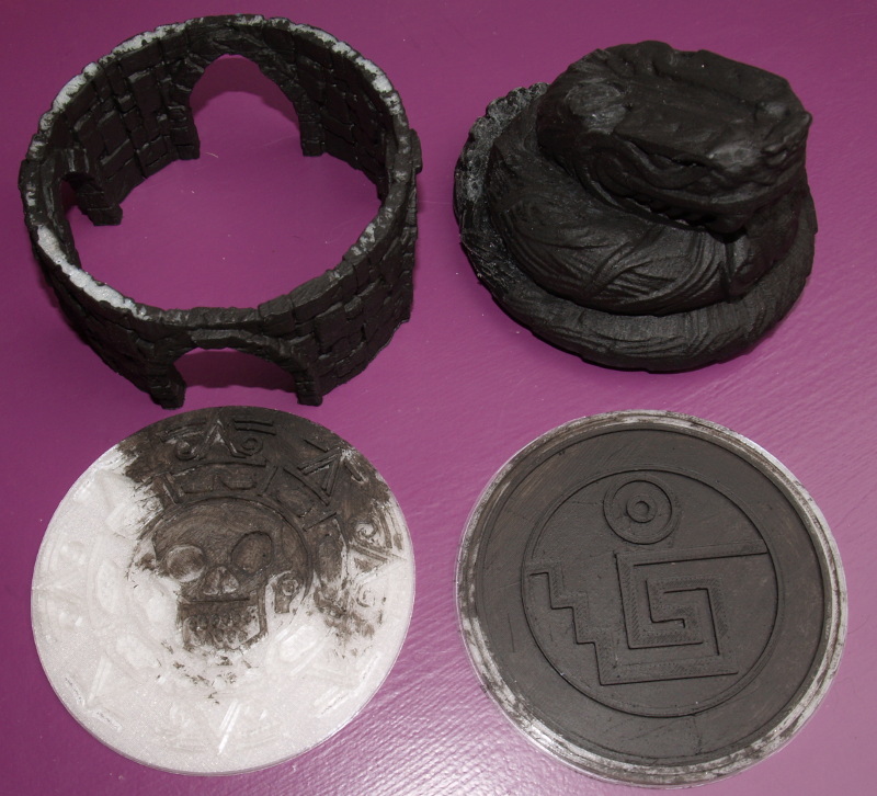

Chouette un nouveau sujet sur les impressions 3D (si le Tesla est dans le coin... je reste à couvert derrière mon imprimante)
Tout à fait d'accord avec toi. Ceci étant, c'est la première campagne que je vois proposer des buildings futuristes (mais je ne suis pas tout non plus, loin de là, il est donc possible que j'en ai loupé). Mais il est certain que la dernière campagne indigogo de Winterdale proposait probablement 2 ou 3 fois plus de matos pour des montants pas si éloignés...
Campagne peut-être, mais on trouve déjà pas mal de décors futuristes (p.ex ça)... et les producteurs de Winterdale proposaient déjà des décors modernes et futuristes, avant leur campagne pour WD.
Maintenant, c'est clair que pour le décors (et les véhicules, en particulier ork), l'impression 3D est tout à fait mature (voir mon sujet pour quelques exemples)... et abordable (si on compare aux décors GW). Pour les fig on va encore attendre un peu.
Mais on voit également fleurir des campagnes pour des tirages résine de masters imprimés en 3D (sur des machines pro), dans lesquels on peut simplement acheter les fichiers numériques.
Et pour le temps... sérieusement j'ai des kg (et je n'exagère pas) de décors déjà imprimés qui attendent leur peinture (parce que je n'ai pas assez de temps pour ça). C'est donc une donnée toute relative.
Quant au prix des modèles (je ne parle pas de l'imprimante hein), ce n'est vraiment pas cher... car contrairement à un kit plastique, ton fichier peut être utilisé plusieurs fois... et modifié (si tu en as les compétences) puis réimprimé (etc.). C'est clair que pour un tirage unique, ce n'est pas rentable (quoique parfois), mais pour plusieurs exemplaires, ça ne se discute même pas.
Edit : quelques corrections orthographiques... ça me faisait peur.
Modifié par Kaoslave
