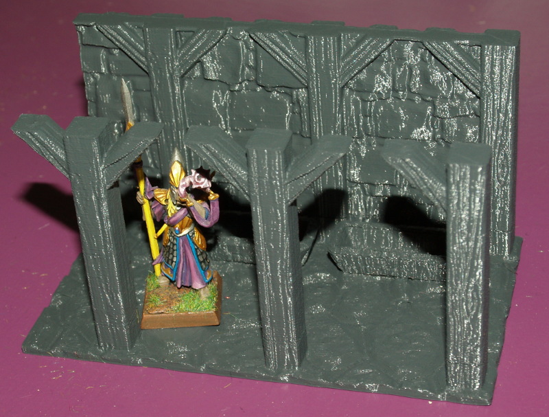

Je viens de jeter un œil aux liens que tu propose. En parlant de porte-à-faux me vient une question. Printable Scenery vend par exemple la Winterdale 2 Townhouse 5.2​, avec un premier étage en porte-à-faux sur un côté, soutenu par des poutres verticales. Ces modèles sont-ils imprimés en un seul bloc, ou en plusieurs avec chaque section d'étage ?
Je ne me souviens plus pour ce modèle en particulier et n'étant pas chez moi, je n'ai pas accès aux fichiers. Mais de mémoire, tous les modèles de Winterdale sont "découpés" en plusieurs morceaux et sont "designés" pour éviter l'impression de support (mais il y a des exceptions). Parfois, il suffit de "tourner la pièce" pour contourner certaines difficultés.
EDIT : Je confirme pour ce modèle. Il est en plusieurs pièces (à imprimer séparément puis à recoller). Il n'y a donc aucun soucis d'impression avec.
EDIT2 : Voici une partie de l'auberge qui répondra à tes interrogations. Je l'ai imprimé cette nuit (en ~9h) en 0,1mm, sans support. Tu verras donc la "texture du bois et des pierres" et les porte-à-faux des poutres (comme on le voit dans la limite du tolérable). Photo prise avec flash évidemment.
(et en haute résolution pour les détails)

Pour l'impression de cette petite pièce d'auberge, il aura donc fallut à l'imprimante environ 9h ?
C'est une photo en brut, ou tu l'as déjà reprise en post-impression ?
Oui approximativement 9h (c'est ce qu'annonçait l'imprimante), mais je n'ai pas vérifié (je dormais pendant l'impression).
Il s'agit évidemment d'une photo "brut d'impression". Il n'y a eu aucune retouche (ni physique, ni virtuelle). J'ai utilisé le flash pour mettre en évidence les reliefs (couches et textures).
Et imprimer tout le bâtiment prendrait combien de temps (approximativement) ?

Je me suis lancé dans la réalisation d'un petit batiment, en me disant que je texturerais les pierres après impression. Mais quand je vois le morceau que tu as imprimé, je suis déçu de mes résultats avec mes pierres toutes plates !
Une idée de comment faire pour obtenir ce rendu ? Je suis sur catia, peut-être pas le logiciel le plus adapté?
