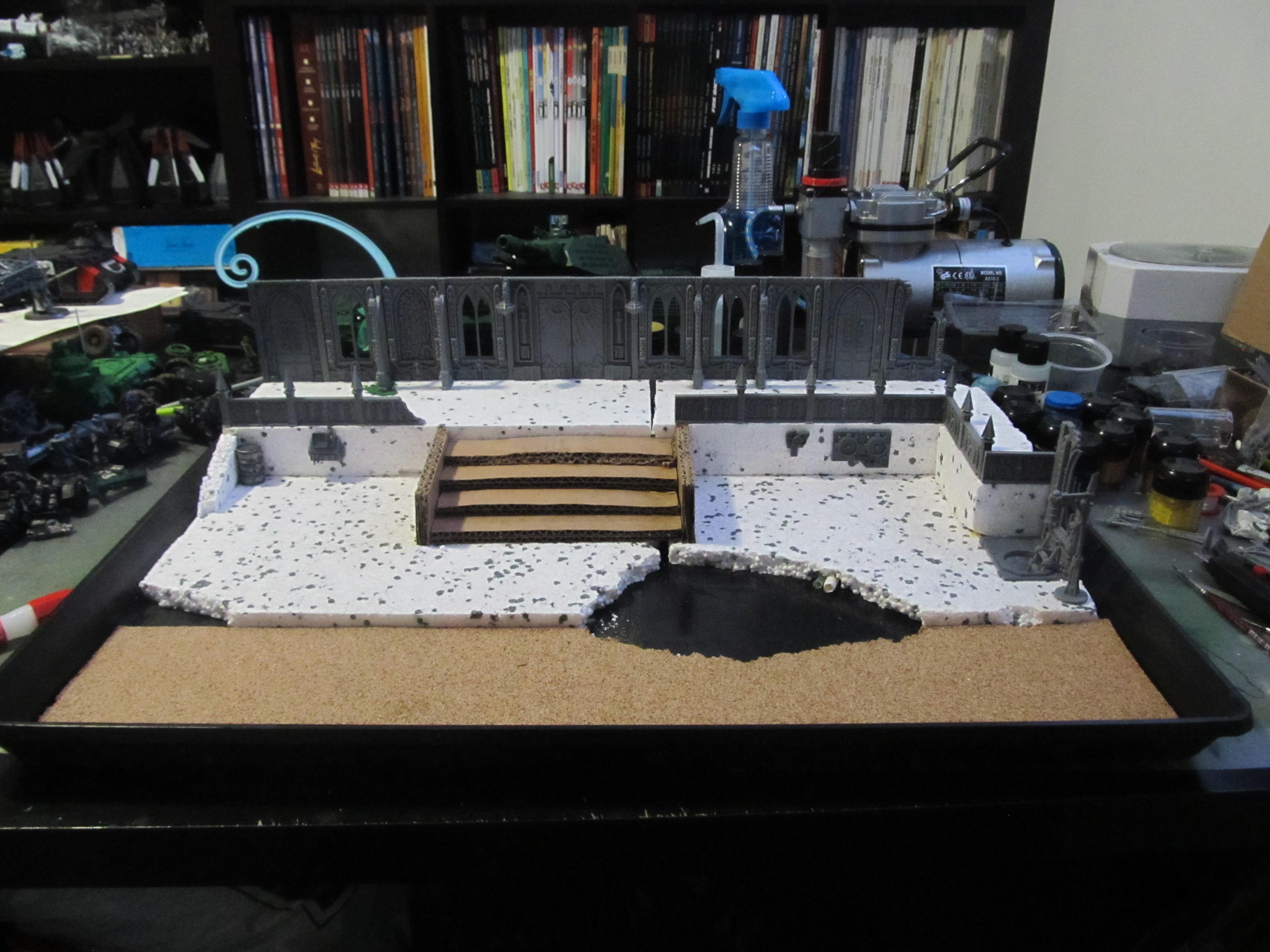

Un deuxième post au long court (enfin j'espère pas trop), avec l'avancement de mon plateau de présentation.
Objectif terminer avant le 27 septembre pour un tournois en double.
C'est déjà pas mal avancé, il reste à combler la jonction entre les blocs, l'escalier à couvrir pour faire un effet marbre et quelques détails à rajouter, avant la peinture.
Ca fait bien gothique à souhait.
Je mettrais pas ma gladius dessus, mais j'ai de quoi mettre pas mal de fig quand mm.
Sympathique ce plateau de présentation, tout en sobriété mais en grandeur impériale.
Comment comptes-tu (et avec quoi) recouvrir le polystyrène et le carton de l'escalier ? J'ai toujours eu du mal à travailler ces deux matières pour mes décors (la première fondant ou se brisant sous le poids des revêtements, l'autre gondolant comme pas possible et perdant de sa rigidité).
Le polystyrène, je fait des tests, j'ai essayé de le badigeonner avec de la colle à bois diluée dans de l'eau.
Pour l'escalier, j'ai une dalle de linau très fin et très légèrement texturé.
Je vais découpé ca bien et coller dessus ca rattrapera les irrégularité du carton.
Ok merci pour le conseil.
L'idée c'est de pas jouer avec, c'est juste un plateau pour faire qq photos et pour les quelques tournois que je fait.
Après je me pose la question du transport.
Je vais rajouter des poignées mais dans une boite ca serait plus facile à transporter.

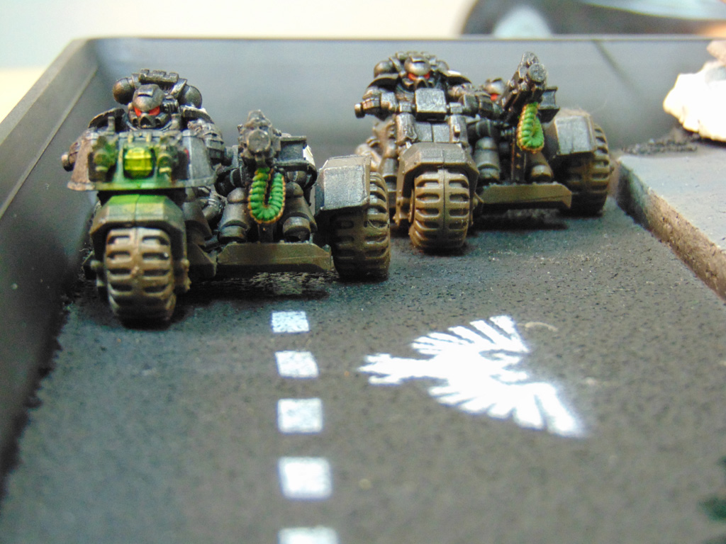

J'ai mis 1 squad d'interceptor GK que j'ai finie juste avant, histoire de voir un peu le rendu.
Les photos sont pas top, j'en ferais des mieux une fois fini.

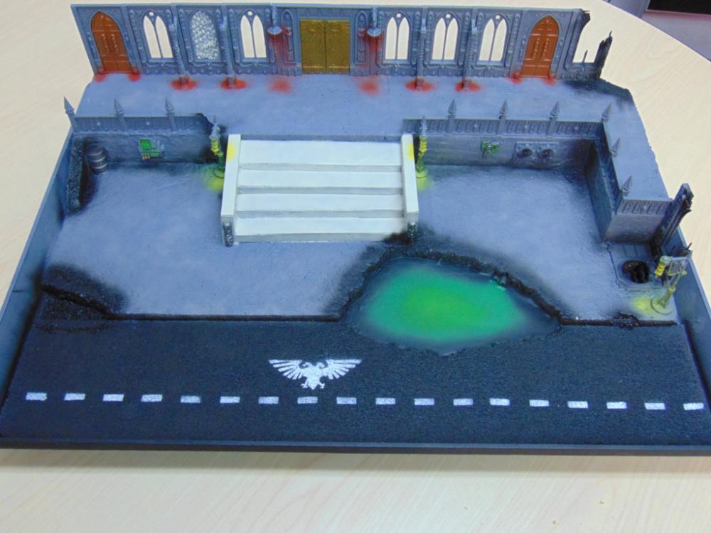

Finalement, pour le polystirène, j'ai fait un plâtre très liquide et je l'ai étalé partout.
J'ai fait la première marche de l'escalier, j'ai un peu peu que la peinture accroche pas trop, je pense que je vais mettre une couche de vernis et peindre par dessus avant de revernir.
Si quelqu'un à déjà essayer de peindre des dalles de lino ?
Dans la "mare", c'est de la colle a bois, que j'ai versée au milieu et que j'ai laissé s'étaler toute seule.

Ca demarre bien mais pour moi cela manque de hauteur.
Les murs au dernier plan doivent etre plus haut.
Le premier étage (je ne sais comment dire) meriterait du carrelage. Cela comblerait le vide.
Effectivement, je n'avais pas pensé au carrelage, si je trouve qq chose de sympa, ca pourrait être pas mal.
Pour la hauteur, il faut penser que c'est un plateau de présentation à se trimbaler en tournois.
Donc plus haut, ca deviens galère.
Il faut déjà faire attention à ne rien accrocher quand on le bouge.
Merci.
J'ai a peine commencer la mare.
J'ai juste obscurci les bords à l'aerographe.
A voir si je met un peu de couleur dedans
Mais effectivement je pourrais vernir le reste en mat et la mare en brillant, c'est une bonne idée
Hop
ça commence bien, c'est bien composé et propre.
2 remarques, constructives j'espères :
Le mur du fond n'est  pas assez haut, mais effectivement galère si trop haut, tu pourrais faire un bandeau plein d'à peine un demi étage avec une bande de carton epais, plus une ou deux plus fine pour créer du relief, ça finirait mieux le batiment.
Si la mare a été créer par une explosion, attaque aussi l'escalier et le muret juste à coté, ça va rendre l'ensemble plus narratif et dynamique.
Le carrelage, oui, tres bonne idée.

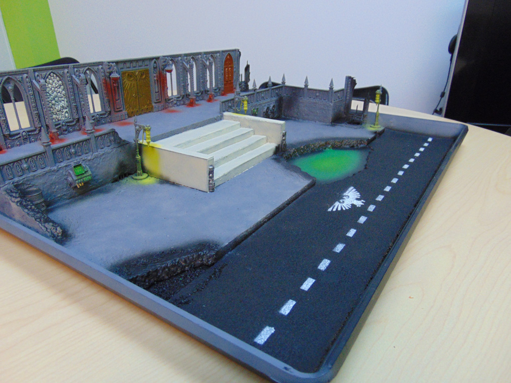

Voila la version terminée (pour le moment).
Y'a quelques trucs dont je suis moyennement satisfait :
- La couleur de l'escalier, que je voulais plus faire marbre.
- quelques traces de green stuff qui trainent sur les marchent, qui sont vachement ressorties à la peinture
- 2/3 trucs pas très droits, mais à part péter est refaire, je vois pas trop de solution, donc ca va rester comme ca.
Pour la barre au dessus, et les carrelages, je verrais plus tard si je trouve qq chose qui me semble faire l'affaire.
Je me pensais aussi peindre les pics des murets en métal.
C est pas mal dis donc !
Très (trop) propre, ça manque de jus divers (très dilue) de partout, cela rajouerais du contraste
Je suis d'accord qu'il manquerait un jus qui lie un peu l'ensemble, c'est très bien réalisé mais ça fait quelques tâches de couleurs,  rouges, marron, jaune etc... Et l'escalier fait très plat, pas du tout abîmé.
Sinon bon boulot, continue comme ça!
