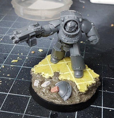

La partie montage :
1.1 Mélangé bien le milliput et le rendre vaguement avec les mains, mettez votre galette entre deux feuilles de papier cuisson (afin de ne pas coller à votre établie) et finissez de l’aplatir avec le rouleau à pâtisserie jusqu'à obtenir l'épaisseur désiré. Personnellement, je m'aide de deux guides en plastique (des restes de socles régimentaires gw) pour avoir la même dimension à chaque fois.
1.2 Après avoir laisser sécher votre milliput, marquer votre dallage avec une règle et un crayon de la dimension voulu, 1cm dans ce cas.
Utiliser maintenant le tamiya scrapper (ou le coté non coupant de votre lame de cutter, attention les doigts!) et marquer le dallage dans le milliput, n'appuyez pas trop fort, il vaut mieux faire plusieurs passages léger que coupé à travers avec un gros risques de casse du morceau.
1.3 Prenez votre liège et déchirer un bout de la dimension de votre figurine, il est conseillé de faire un petit test à sec avant. une fois satisfait coller le à la superglue si vous êtes pressé comme moi ou à la colle blanche si vous avez le temps.
1.4 Prenez votre dallage en milliput et couper à la pince coupante une section de la dimension de votre liège (si vous le casser à la main, la cassure risque de suivre directement les lignes de dallage), puis coller le à la superglue.
Modifié par graber
1.5 Il est temps de rendre le dallage plus intéressant, casser des petits bouts avec une pince coupante, un cutter et une pince pour l'ajuster à votre liège et créer des petites fissures avec le cutter. Vous pouvez également cassé des bouts horizontalement avec le cutter afin de découper une petite "tranche" du milliput.
1.6 Utiliser le vallejo dark earth pour remplir l'ensemble du socle hors dallage, c'est l'occasion de créer un peu de volume avec la pâte afin de rendre le socle moins uniforme (vous pouvez mettre directement du sables, mais le socle fera plus "plat")
1.7 Quand votre dark earth est toujours humide, profitez- en pour enfoncer des petits bouts de briques juweela cassées ou non, des petits bouts de dallage restant et des pièces de vos ennemies préférés. Si le point d'insertion est trop visible, vous pouvez retirer un peu la pâte sur la pièce que vous venez d'ajouter.
1.8 Optionnel: le dark earth étant très uniforme, je rajoute du sable de différentes tailles collé à la colle blanche sur différents endroits du socle en faisant attention à ne pas recouvrir les pièces ajoutées.
