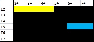

Comme ca, c’est pas très parlant, donc on va présenter les choses différemment, en indiquant quelle est pour chaque case la meilleure arme. (les couleurs sont indiquées, et en cas d’égalité on fait le mélange des couleurs primaires, ou blanc si les 3 sont égales). A gauche, vous avez la comparaison entre les 3 armes hors griffe, et à droite on rajoute la griffe (car pour les armes de force par exemple, la griffe n’est pas une option).

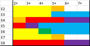

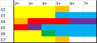

Comme ca, c’est pas très parlant, donc on va présenter les choses différemment, en indiquant quelle est pour chaque case la meilleure arme. (les couleurs sont indiquées, et en cas d’égalité on fait le mélange des couleurs primaires, ou blanc si les 3 sont égales). Commencons par la comparaison entre les 3 armes hors griffe (car pour les armes de force par exemple, la griffe n’est pas une option).
Au premier regard, y’a pas de couleur dominante. Et c’est une très bonne nouvelle pour la diversité du jeu, car ca veut dire qu’il n’y aura pas de choix par défaut. De plus, les écarts ne sont souvent pas dramatiques entre les différentes options.
On voit que le nouveau tableau pour blesser engendre des allers-retours entre les différentes armes, et c’est très bien.
Quelques enseignements à la grosse :
  • L’épée energétique est la meilleure arme contre les bonnes armures (2+ et 3+)…
  •           … sauf contre les endu 4 et 5, qui ne sont pas à négliger, loins s’en faut.
  •          La hache est en effet la meilleure arme contre les endu 4, quelque soit la save, et contre les endu 5 à grosse save.
  •       La masse est la meilleure arme contre les save faibles et les endu entre 3 et 6
  •           L’épée est la meilleure arme pour taper du véhicule (E7) quelque soit sa save, de manière un peu contre-intuitive
La conclusion que j’en tire, c’est qu’à première vue, c’est bien foutu, vous pouvez mettre l’arme dont vous préférez le look sans vous tirer une balle dans le pied.
Ensuite, on rajoute la griffe, qui coute 5 points de plus :
Bon, la y’a pas, pour 5 points de plus, c’est mieux.

Le renegade knight à 8. Pas encore vu de meilleures endu que 8, peut être le krabouillator, ou le tesseract necron mais pas d'infos sur eux pour l'instant.
Sur de l'endurance 8, la hache passe devant (chance de l'épée divisée par 2, celles des autres identiques). Donc pour du super lourd il faut une hache.
