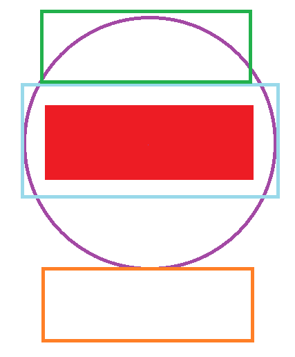

Madd Posté(e) le 26 février 2018 Partager Posté(e) le 26 février 2018 les marqueurs sont des points sur la table donc tu prends le milieu de ton "marqueur IRL". Non, il faut que juste qu'un bout du dos de l'unité soit à l'intérieur, même pas nécessairement une fig complète. Tu doit faire plus que "être en contact socle à socle" avec les 3'' du cercle en gros. Citer Lien vers le commentaire Partager sur d’autres sites More sharing options...
maemon Posté(e) le 26 février 2018 Partager Posté(e) le 26 février 2018 du coup je peux faire ça avec l'unité en orange. Citer Lien vers le commentaire Partager sur d’autres sites More sharing options...
Madd Posté(e) le 26 février 2018 Partager Posté(e) le 26 février 2018 Pfiou tu joues vraiment avec les limites là. Si tu considère l'extérieur du violet comme étant à 3'' du centre ET l'extérieur du orange comme la fin des figs oui. Sinon je pense que je te demanderai de faire preuve de plus de bonne volonté dans ton placement. le BRB p. 4 nous explique a) contact en ligne b) contact socle à socle et c) + d) comme étant "à l'intérieur" (soit partiellement soit entièrement). Citer Lien vers le commentaire Partager sur d’autres sites More sharing options...
maemon Posté(e) le 26 février 2018 Partager Posté(e) le 26 février 2018 (modifié) Perso j'essaye de comprendre comment marche le hellmaw pour pouvoir jouer contre sans me faire avoir et pouvoir éventuellement jouer avec. Mais comme la règle n'est pas super précise (que se soit en français ou en anglais) elle laisse une bonne part d'interprétation et ça peut déboucher sur des cas bizarres. Ce n'est pas dit clairement s'il faut que l'unité soit entièrement dans le cercle de 3" ou si elle ne peut y être que partiellement ou si il suffit du coin du socle d'une figurine. il y a 38 minutes, Madd a dit : Sinon je pense que je te demanderai de faire preuve de plus de bonne volonté dans ton placement. Ce qui n'est pas interdit est autorisé, comme apparemment il suffit d'avoir un bout du socle d'une seule figurines à 3" du marqueur de portails tu pourras grincer des dents autant que tu veux ton adversaire pourras le faire. Après peut-être qu'il faut faire remonter que la règles n'est pas précise est permets trop d'interprétation de cas tordu ou ce que vous voulez pour qu'elle soit réécrite. Modifié le 26 février 2018 par maemon Citer Lien vers le commentaire Partager sur d’autres sites More sharing options...
Madd Posté(e) le 26 février 2018 Partager Posté(e) le 26 février 2018 Tant qu'un du bout d une fig est a 3" du centre c est bon. C est moins complique en realite. Et tu dois ressortir dans la meme formation. Rien de tres sorcier je trouve. Et j ai mal lu, ce n est pas necessairement le dos de l unite qui doit etre a moins de 3". Citer Lien vers le commentaire Partager sur d’autres sites More sharing options...
maemon Posté(e) le 27 février 2018 Partager Posté(e) le 27 février 2018 Bon en faite, la vrai traduction c'est "à moins de 3ps" la traduction Fr est mauvaise sur ce points je le signale dans le sujet sur les trads. Du coup par rapport à mon schéma l'unité orange ne peux pas se placer ainsi, l'unité verte le peut si toutes ses figurines sont à 3" du centre. Mais si une figurine ne peut pas être placé dans les 3" alors l'unité ne peut pas prendre le portail. Citer Lien vers le commentaire Partager sur d’autres sites More sharing options...

Madd Posté(e) le 27 février 2018 Partager Posté(e) le 27 février 2018 non. être à moins de 3" ne signifie ni avoir la totalité, ni la majorité de l'unité dans ces 3". Par exemple en tir tu peux tirer sur une unité si 1 seule fig ennemie est a portée. pareil pour une charge ou un sort. Et selon les explications du début sur "partially Inside, totally Inside", une unité est considéré être à l'intérieur (prise d'objectif par exemple) si un seul bout de fig est à l'intérieur. Pareil pour ici. C'est de toute façon un cas spécifique où même avec des mots précis c'est compliqué. Citer Lien vers le commentaire Partager sur d’autres sites More sharing options...
