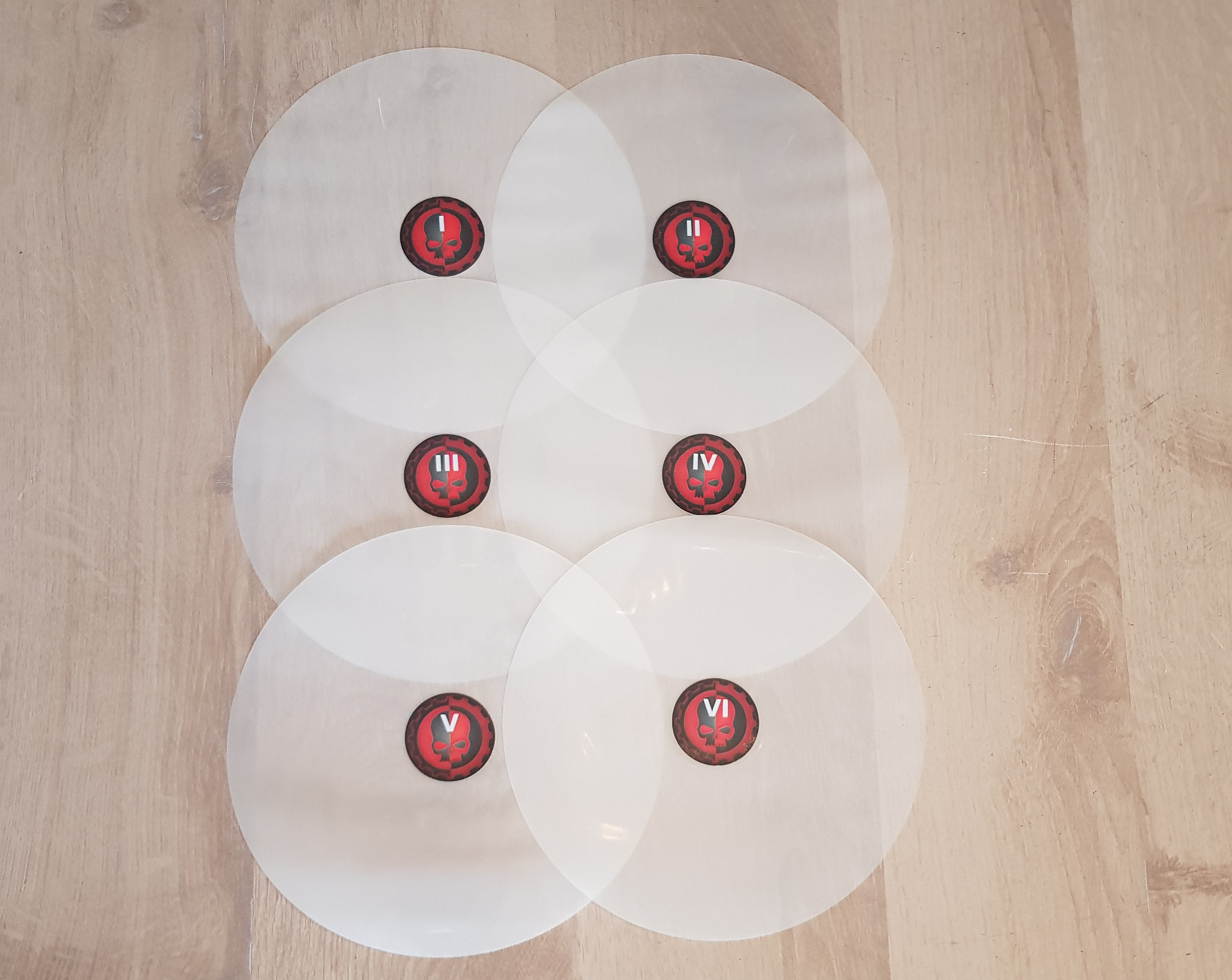

Les pions objectif de 6" permettent de visualiser la "zone de contrôle" d'un objectif sans avoir besoin de mesurer.
Ne trouvant pas sur internet de pions de ce type qui me plaisent, je me suis lancé dans une fabrication maison.
Quelques photos du résultat :
http://image.noelshack.com/fichiers/2018/44/7/1541333554-20181104-124209.jpg

  • J'ai créé le dessin du pion sur PC. Un cercle de 2" de diamètre, avec dans mon cas le symbole du mechanicus et le numéro de l'objectif.
  • Après impression sur papier classique, j'ai découpé chaque pion au compas de découpe.
  • J'ai placé chaque pion dans une pochette de plastification pour passage à la plastifieuse.
  • J'ai finalement découpé chaque pion au compas de découpe avec un diamètre de 6".
Quelques conseils :
  • A la création du dessin, laisser un point au centre afin de pouvoir le repérer pour le compas et en cas de besoin de mesure en partie (par exemple pour placer les objectifs à 12" les uns des autres).
  • A la découpe au compas, ne pas appuyer trop fort au premier passage, sinon la lame a tendance à zig-zaguer. Cela permet de laisser un premier sillon qui guidera la lame aux passages suivants.
Pour l'instant, ces pions me conviennent, mais je testerai peut-être avec des pochettes plus épaisses et au rendu mat.

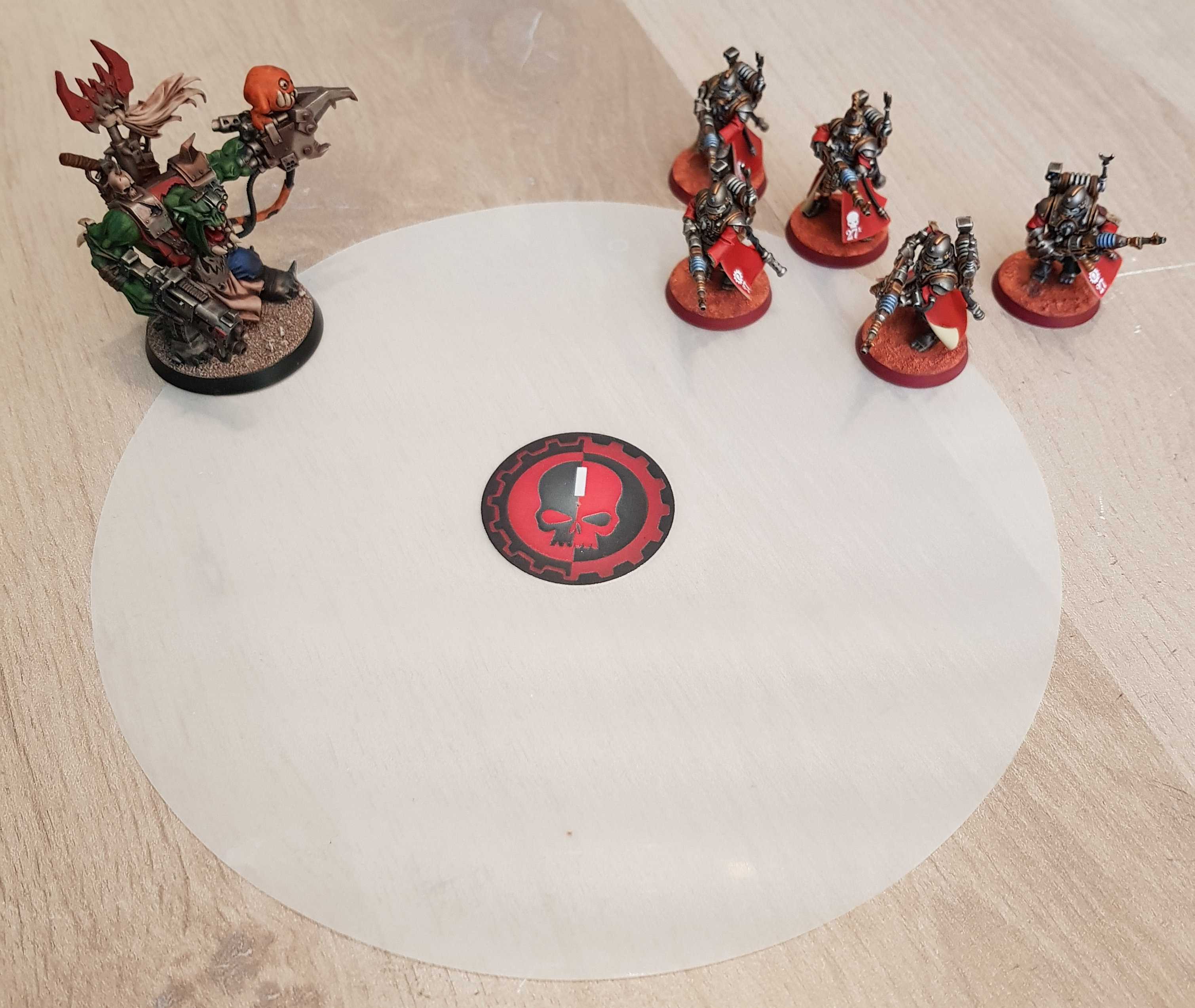

J'ai refait mes objectifs pour correspondre aux recommandations du livre de règles, à savoir un socle de 40mm et une zone de contrôle à 3" depuis n'importe quelle partie de ce socle.
J'ai donc réduit le rond central et agrandi la partie vide autour.
Voici le lien pour télécharger les objectifs Mechanicus. Edit : Attention, en fonction des paramètres d'impression, les dimensions peuvent ne pas être exactes.
Cette fois, j'ai utilisé des pochettes de plastifieuse mattes. Le rendu est un peu plus transparent qu'en photo :
