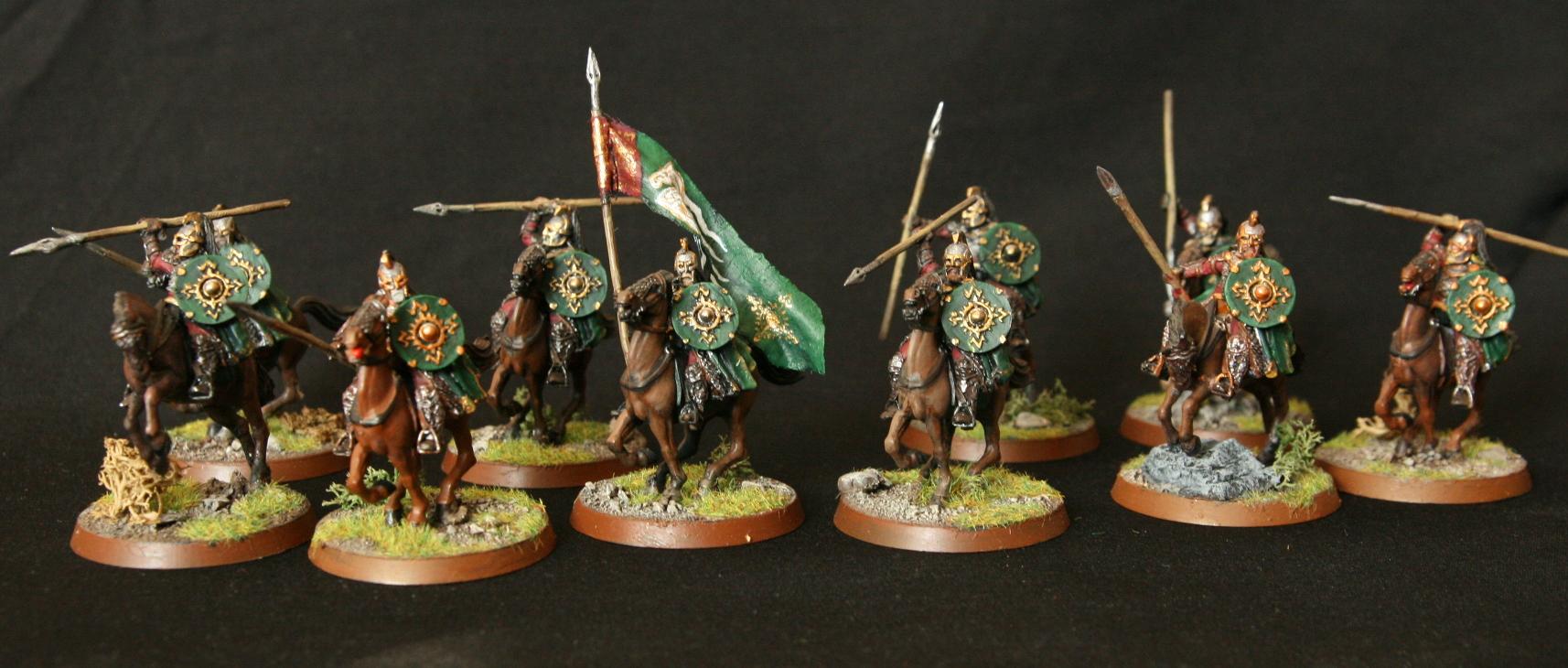

Il a existé (dans les édition atlas il me semble) une bannière des gardes royaux en métal, avec une lance plus longue ou tu pouvait effectivement accrocher une bannière papier/tissu. Je l'ai et je l'ai peinte (cf photo ci jointe). A toute fin utile, car je suppose que c'est pas facile  à trouver maintenant.
Sinon, sur un garde royal, il est assez facile de supprimer le haut de la lance, remplacer  en l'allongeant la hampe d'un garde avec la lance dans la bonne position, puis de mettre une bannière papier.
