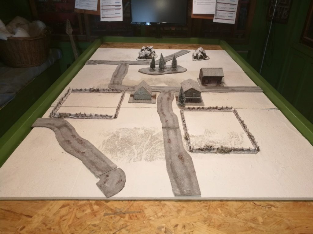

NERGALIS Posté(e) le 9 novembre 2019 Partager Posté(e) le 9 novembre 2019 Je vais me lancer dans la fabrication d'une table de jeu semi-enneigée afin de jouer sur un théâtre d'Europe du Nord ou de l'Est pour FOW, une zone de FENRIS pour 40K ou un terrain de jeu pour les Nordiques à KOW. Je vais utiliser comme base une planche de jeu des années 90 avec le tapis floqué d'herbe statique 'de l'époque). Pour plus de facilité, la table sera coupée en trois sections identiques (120x60). La neige est créée avec de la colle à bois et du bicarbonate de sodium. Voici les premières images. Pour commencer la table de jeu floquée rétro. La dépose d'un mélange colle à bois et bicarbonate. Ce mélange est déposé un peu partout au hasard. Les traits sont en place pour le sciage qui aura lieu plus tard. Un passage de bombe de peinture blanche afin de blanchir l'herbe tout en gardant un vert visible. La dernière section n'est pas faite afin de constater la différence. Passage à la scie circulaire afin de réaliser trois parties égales. Mes chars russes prêts à poursuivre l'avancée vers Berlin au printemps 44. Peut être que je repasserai encore du blanc et pourquoi pas un vernis à paillettes argentées. En attendant, je vais m'attaquer aux décors pour FOW, 40K et KOW. Citer Lien vers le commentaire Partager sur d’autres sites More sharing options...
mumak Posté(e) le 9 novembre 2019 Partager Posté(e) le 9 novembre 2019 Bonjour Nergalis , je me demandais quelle quantité de bicarbonate tu as utilisé pour faire les zone de neige sur tes trois panneaux, 500gr 1kilo...plus. Je veux me faire une table enneigé depuis un moment mais pas de temps...en attendant j'accumule les petits sapins de différentes tailles qui servent de décoration de Noël. Merci. Citer Lien vers le commentaire Partager sur d’autres sites More sharing options...
NERGALIS Posté(e) le 10 novembre 2019 Auteur Partager Posté(e) le 10 novembre 2019 Je n'ai utilisé qu'un peu moins de 1kg. Donc cela reste très bon marché. Citer Lien vers le commentaire Partager sur d’autres sites More sharing options...

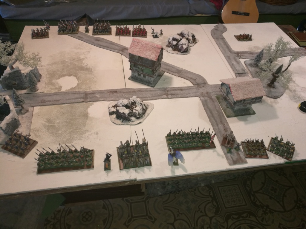

NERGALIS Posté(e) le 29 décembre 2019 Auteur Partager Posté(e) le 29 décembre 2019 Je ne voulais pas faire apparaître de bleu en fond mais plutôt rester sur du vert pour être un peu plus naturel pour une plaine. N'étant pas satisfait du résultat car l'herbe statique faisait trop ressortir le vert, j'ai donc tout passé au rouleau de peinture blanche. Il ne me reste plus qu'a trouver du vernis en paillette ou brillant. La texture me convient. Citer Lien vers le commentaire Partager sur d’autres sites More sharing options...
Minus_ Posté(e) le 29 décembre 2019 Partager Posté(e) le 29 décembre 2019 Je trouve la nouvelle version bien plus convaincante. La dernière photo ressemble bien à une pâture enneigée. Citer Lien vers le commentaire Partager sur d’autres sites More sharing options...
NERGALIS Posté(e) le 29 décembre 2019 Auteur Partager Posté(e) le 29 décembre 2019 (modifié) Merci Minus pour ta remarque. J'ai passé 3 couches de peinture à plafonds pour en arriver à ce stade. Mais j'y suis arrivé.... voici un des premiers décors Modifié le 29 décembre 2019 par NERGALIS Citer Lien vers le commentaire Partager sur d’autres sites More sharing options...

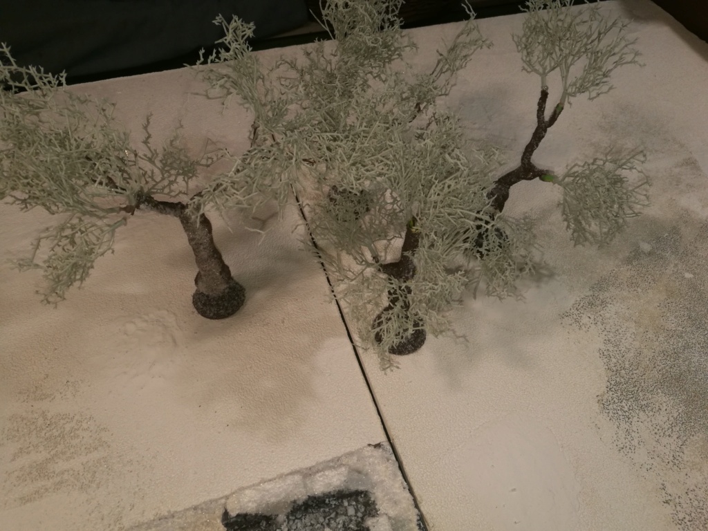

NERGALIS Posté(e) le 23 février 2020 Auteur Partager Posté(e) le 23 février 2020 Voici les premiers décors customisés version neige. J'ai fabriqué les arbres avec du fil électrique torsadé. De l'adhésif de masquage est mis en place avant de coller du sable très fin sur le tronc. Je passe ensuite une peinture marron puis une touche de blanc. Une pulvérisation de vernis en bombe est effectuée avant de plonger le tout dans une imitation neige acheté dans un magasin de jardin durant les dernières fêtes. Cela me permet de n'avoir qu'un peu de neige sur les troncs. Pour le reste, de la peinture blanche (sous-couche de plaque de plâtre en pot de 25 litres), puis j'ai recouvert le tout avec cette imitation neige. Citer Lien vers le commentaire Partager sur d’autres sites More sharing options...

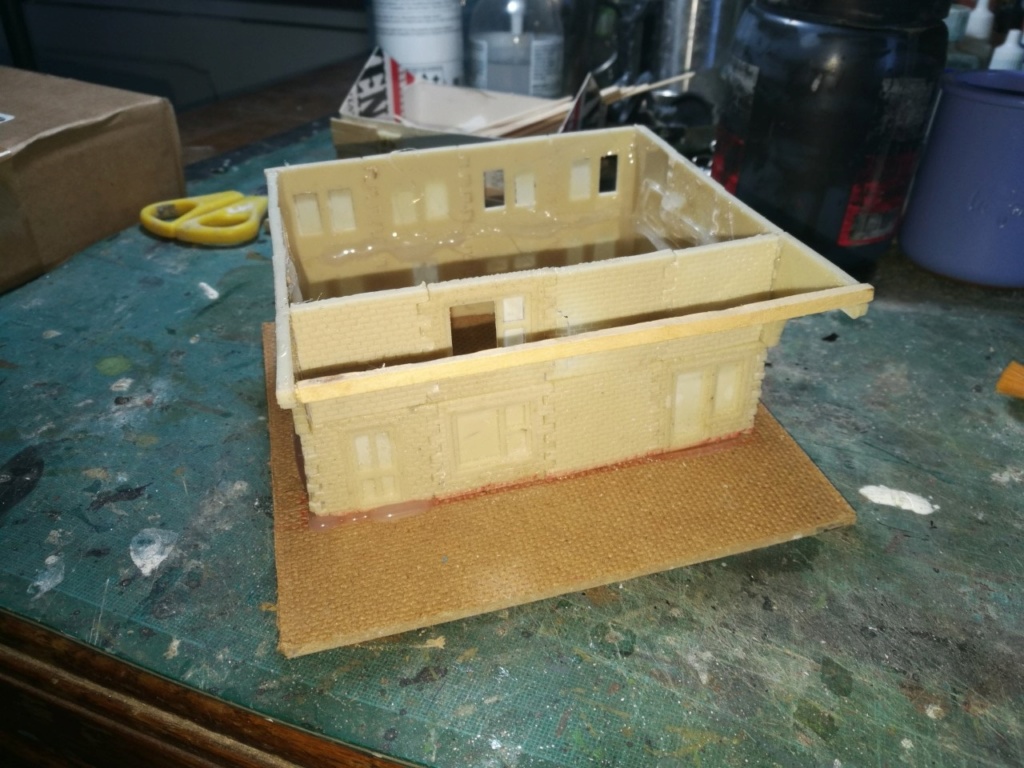

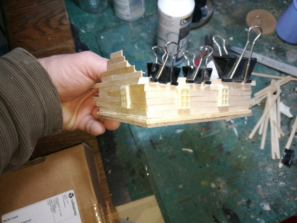

NERGALIS Posté(e) le 26 mars 2020 Auteur Partager Posté(e) le 26 mars 2020 voici les premières maison pour FOW qui seront enneigées. Il s'agit de plaques moulées puis collées entre elles. Citer Lien vers le commentaire Partager sur d’autres sites More sharing options...

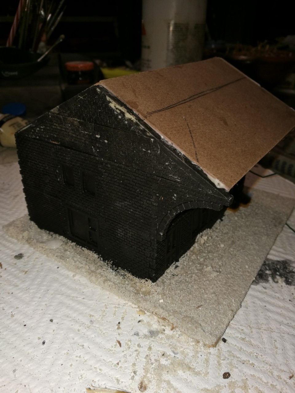

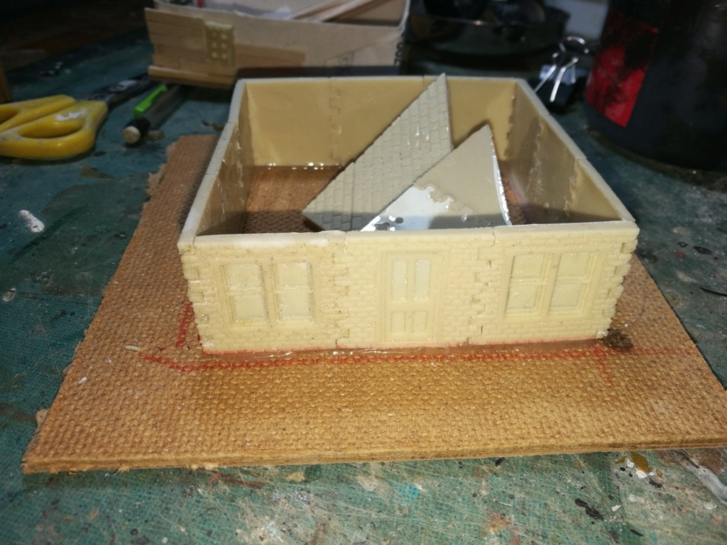

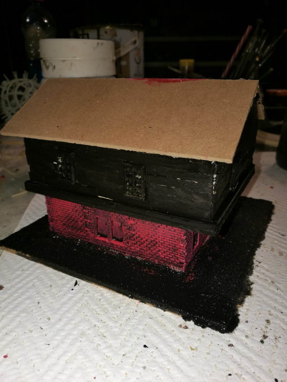

NERGALIS Posté(e) le 26 mars 2020 Auteur Partager Posté(e) le 26 mars 2020 Je continue avec la mise en peinture et le début de la confection des toits. La mise en peinture n'est que le passage des apprêts. Citer Lien vers le commentaire Partager sur d’autres sites More sharing options...

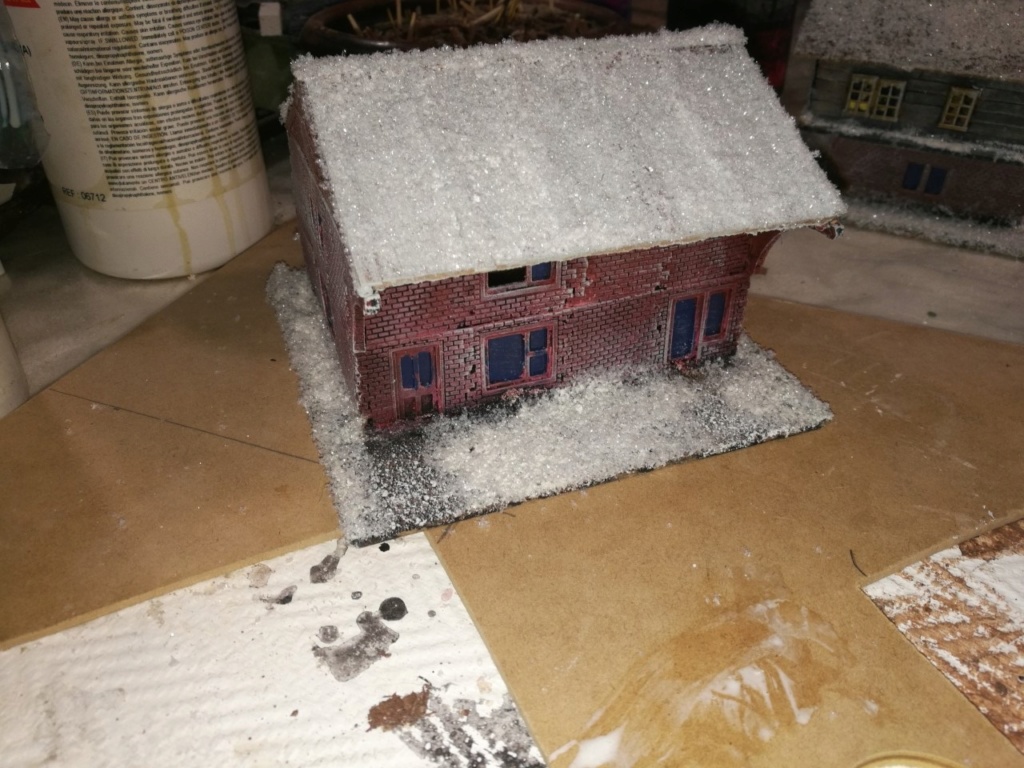

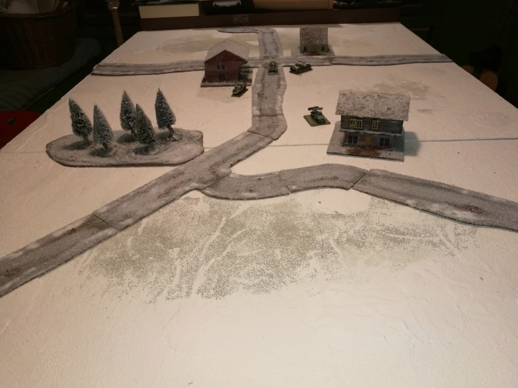

NERGALIS Posté(e) le 26 mars 2020 Auteur Partager Posté(e) le 26 mars 2020 J'ai figniolé mes toits, mis en place les aplats de peinture dessus puis recouvert de neige le tout. Il ne me reste que les finitions de peinture. Je vais attaquer une forêt puis des routes. Citer Lien vers le commentaire Partager sur d’autres sites More sharing options...

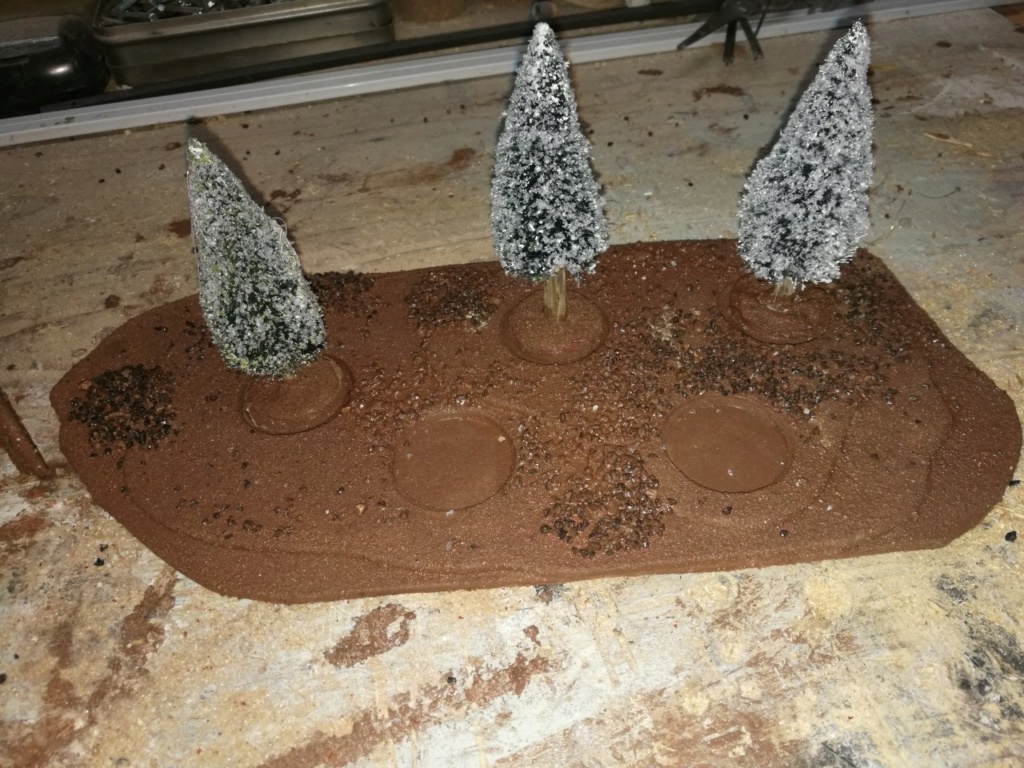

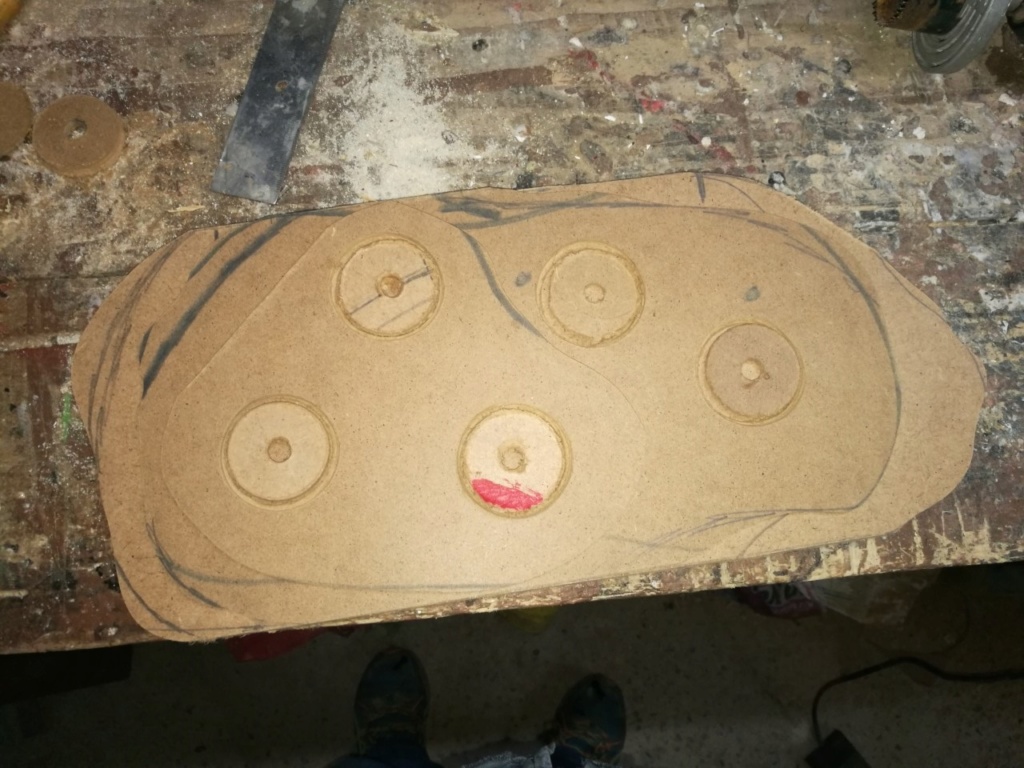

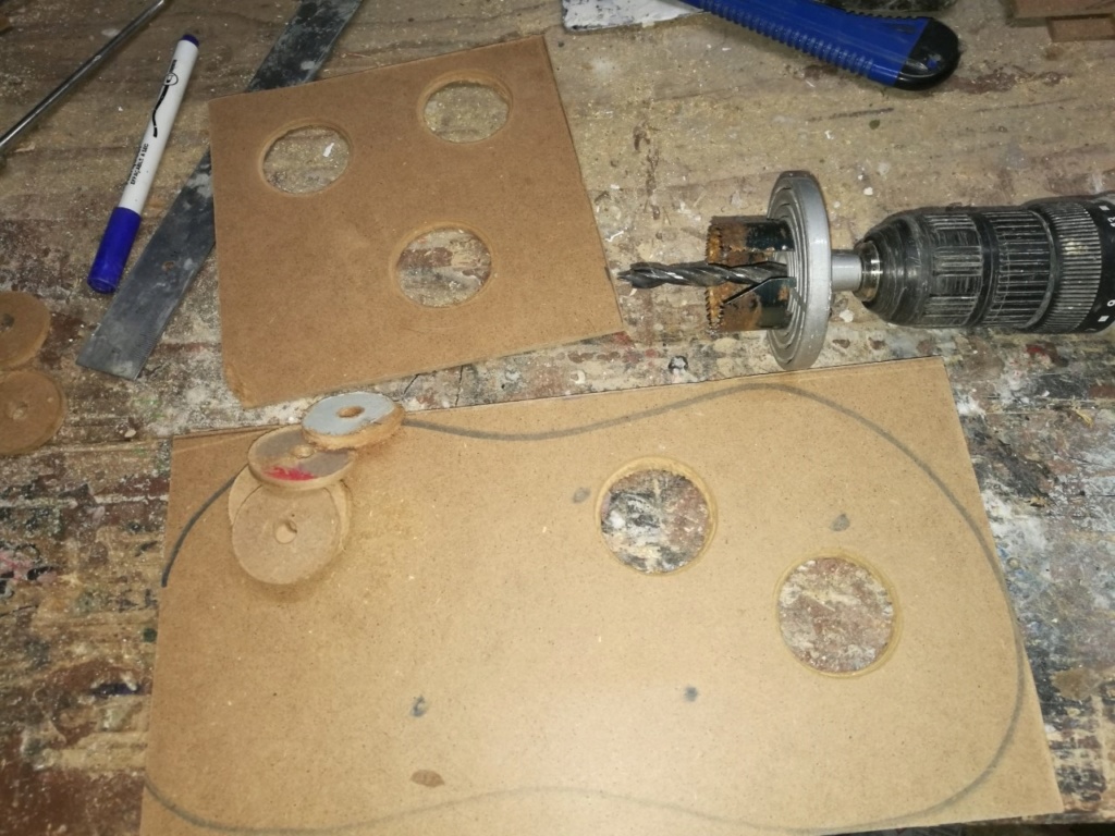

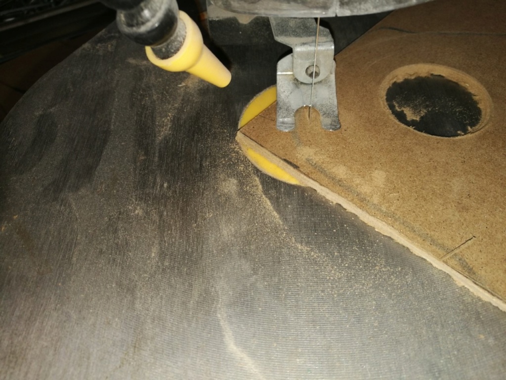

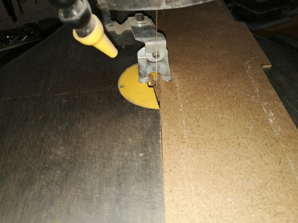

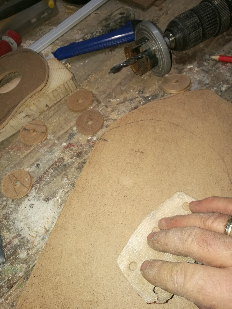

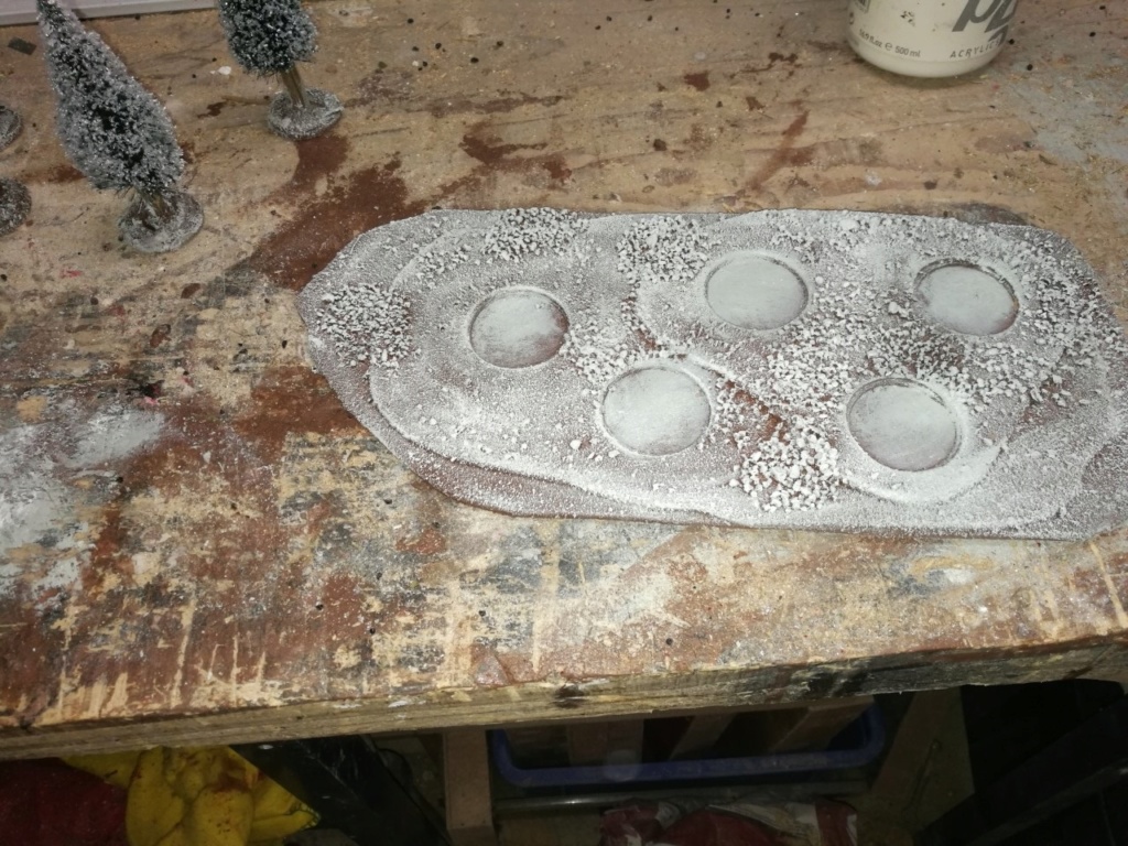

NERGALIS Posté(e) le 26 mars 2020 Auteur Partager Posté(e) le 26 mars 2020 Allez on continue, j'attaque une forêt. Je m'impose que les arbres puissent être amovibles. Qu'aucun obstacle ne gène la pose de figurine et enfin que cela ne me coûte le moins cher possible. J'utilise 3 socles de médium. Un pour faire la base, un intermédiaire pour y mettre deux arbres et le dernier qui sera sur le dessus et comportera 3 arbres. Je découpe avec une scie à trépans des cercles dans du médium. Les chutes sont conservées afin de coller les arbres dessus. Je perce donc l'emplacement de deux arbres sur le niveau intermédiaire et trois sur le dessus. Je taille mon socle à la scie à chantourné Je ponce le tout avec du papier de verre de 40. Un grain assez gros afin de rayer le médium pour faciliter la pénétration de la colle Colle à bois et serre-joint pour quelques heures . Voici le socle avec ses trois niveaux. De nouveau colle à bois avec du sable. La suite sous peu Citer Lien vers le commentaire Partager sur d’autres sites More sharing options...

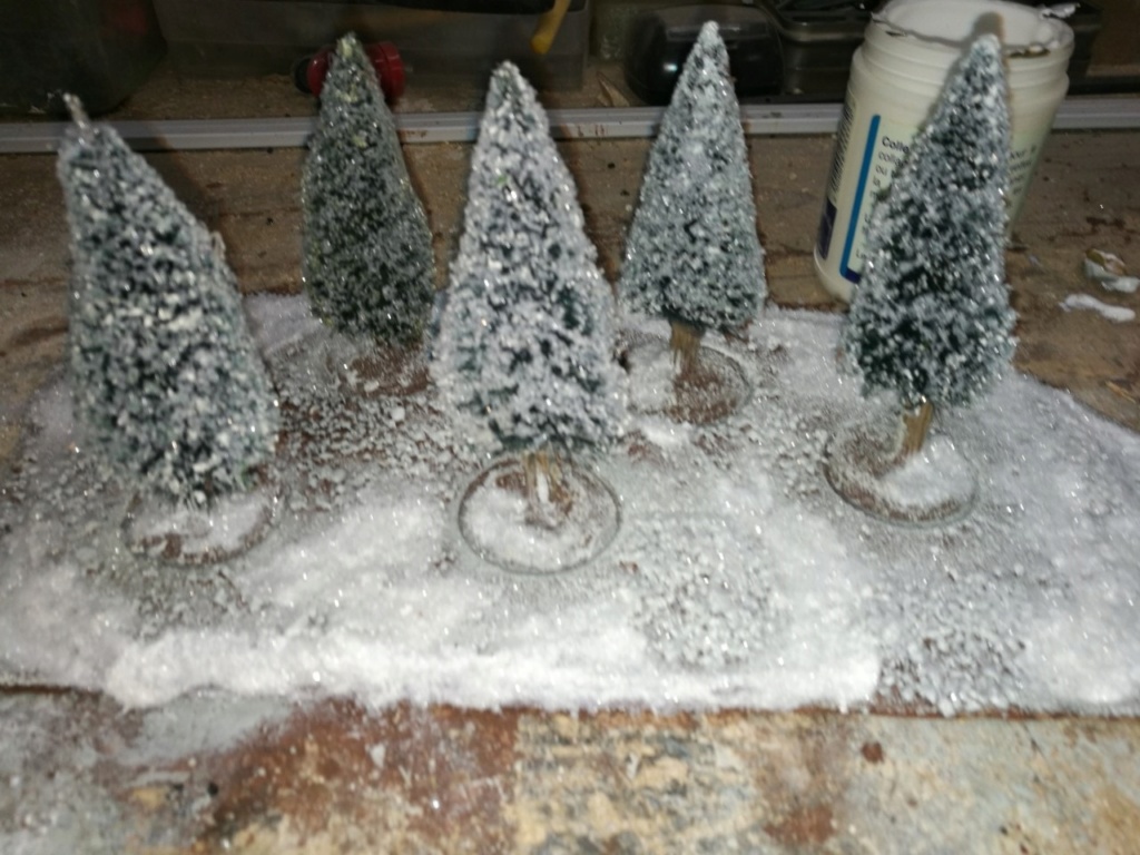

NERGALIS Posté(e) le 26 mars 2020 Auteur Partager Posté(e) le 26 mars 2020 Les arbres sont les sapins pour les déco de Noël. Je retire les supports pour y enfiler des petits bouts de bois récupérer dans le jardin. Ils me serviront de troncs. Je colle les troncs sur mes chutes des socles avec du pistolet à colle. je plonge les socles dans la foulée dans du sable . Je colle les arbres sur les troncs et je passe de la peinture marron sur l'ensemble des socles (arbres et forêt). Je passe un brossage gris et un blanc. Pour finir je colle la neige. Je vais faire les routes de suite.... Citer Lien vers le commentaire Partager sur d’autres sites More sharing options...

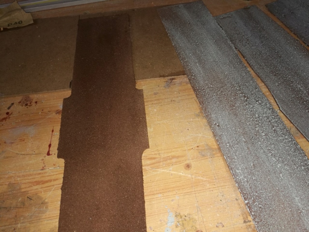

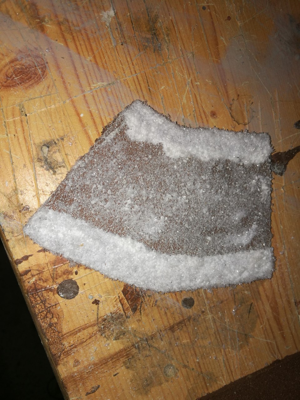

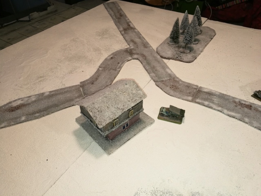

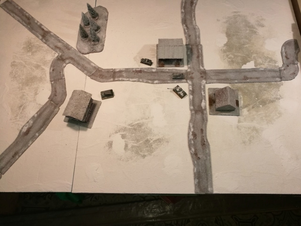

NERGALIS Posté(e) le 26 mars 2020 Auteur Partager Posté(e) le 26 mars 2020 Pour les routes : je découpe des routes de 30 cm de long sur 8 cm de large. je colle du sable, peinture marron, brossage gris puis blanc. je place une bonne dose de neige sur les côtés d'une largeur de 1 cm. Puis j'en place très peu sur le centre de la route. J'ai rajouté de la peinture marron mélangée à de la colle et de la neige par endroit pour casser la monotonie du blanc. Un passage de marron est également effectué devant les portes des habitations. Voici ce que cela donne sur la table de jeu. C'est encore un peu vide. je pense faire de la ruine, des collines, un ou deux parcs à bétails et une autre forêt. Si vous avez des idées, je suis preneur. Citer Lien vers le commentaire Partager sur d’autres sites More sharing options...

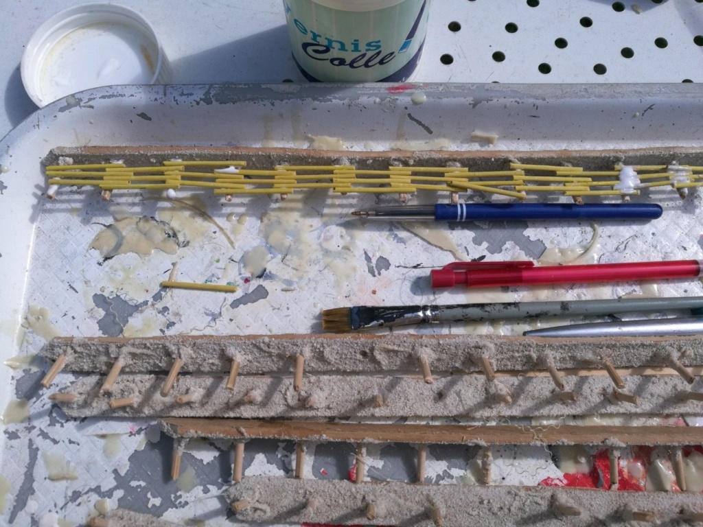

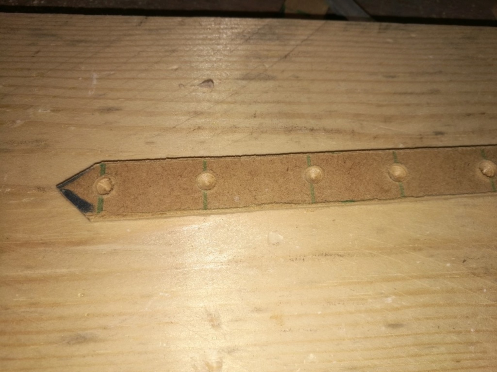

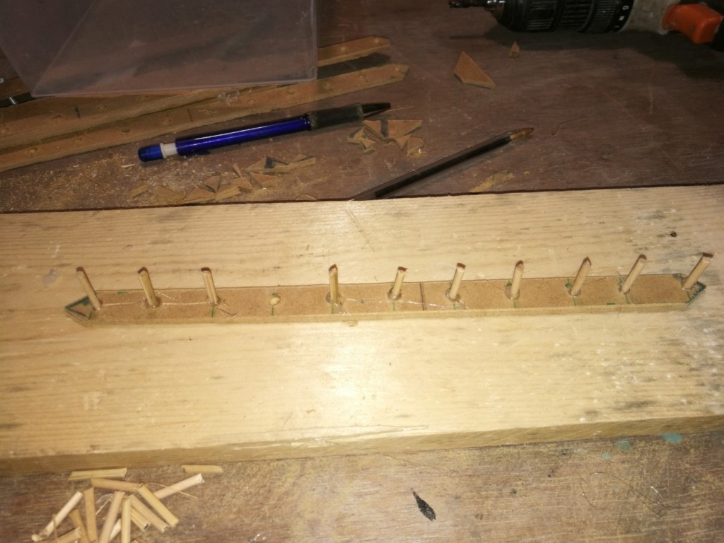

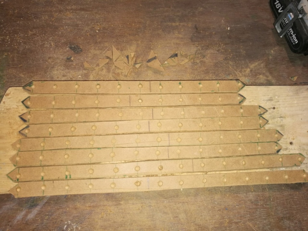

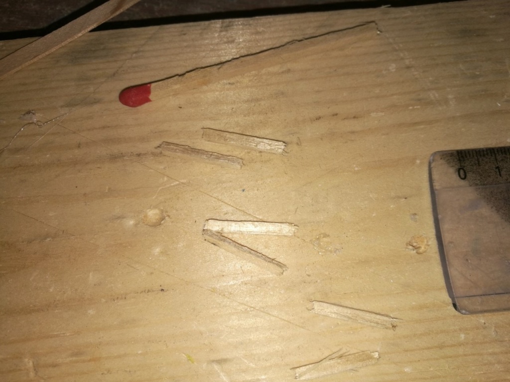

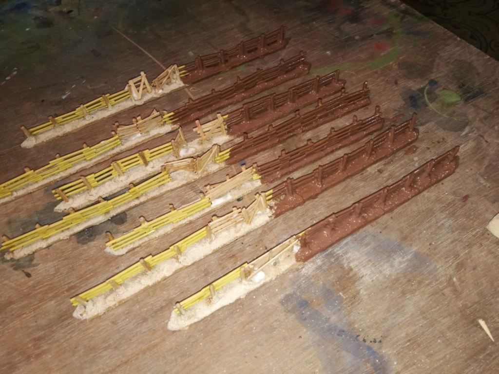

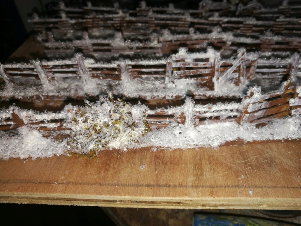

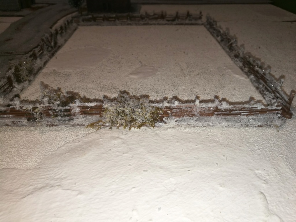

NERGALIS Posté(e) le 28 mars 2020 Auteur Partager Posté(e) le 28 mars 2020 Je commence maintenant mes enclos pour bétails. J'ai découpé des bandes de médium de 2 cm de large. Les longueurs varient, mais à chaque fois j'en ai 2 de même mesures afin d'avoir un quadrilatère correct. J'ai fabriqué 8 bandes, de quoi faire 2 enclos. Les bouts des bandes sont en forme de flèche afin de correspondre avec la section suivante. J'effectue un perçage tous les 1.5 cm afin de placer les poteaux. Découpe des poteaux d'une hauteur de 2 cm. Collage au pistolet à colle des poteaux. Colle et sable sur le support. Découpe des traverses dans des sets de table. Collage des traverses. Découpe des portes dans des allumettes à barbecue coupée en deux dans leur épaisseur. Collage des portes et première couche de peinture marron. Citer Lien vers le commentaire Partager sur d’autres sites More sharing options...

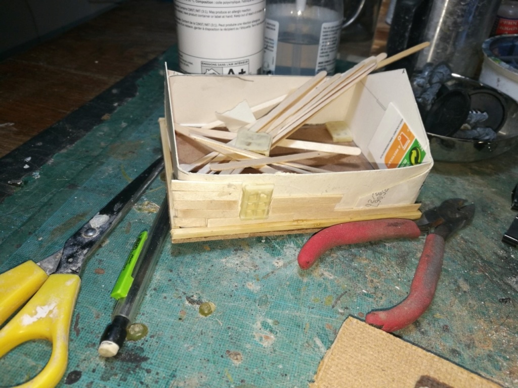

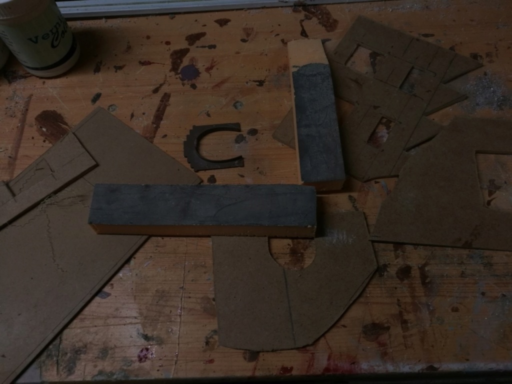

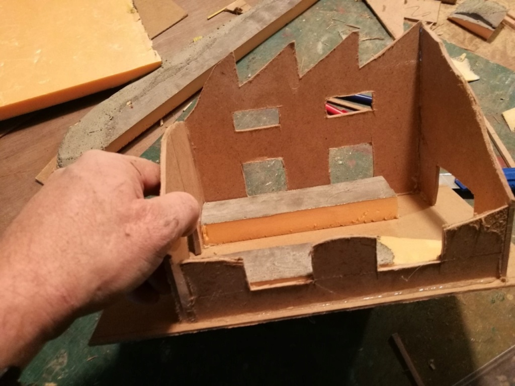

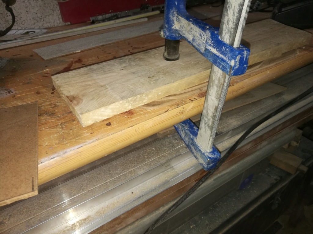

NERGALIS Posté(e) le 28 mars 2020 Auteur Partager Posté(e) le 28 mars 2020 En attendant que mes barrières sèchent, je découpe du médium assez rapidement : Je colle le tout au pistolet à colle et hop, j'ai la base pour faire un ruine. Pour Flames of War, mes décors ont des socles standards. Ils sont tous à 15 x 15 cm afin de s'ajuster. Cette ruine d'usine fera 15 x 30 cm. Citer Lien vers le commentaire Partager sur d’autres sites More sharing options...

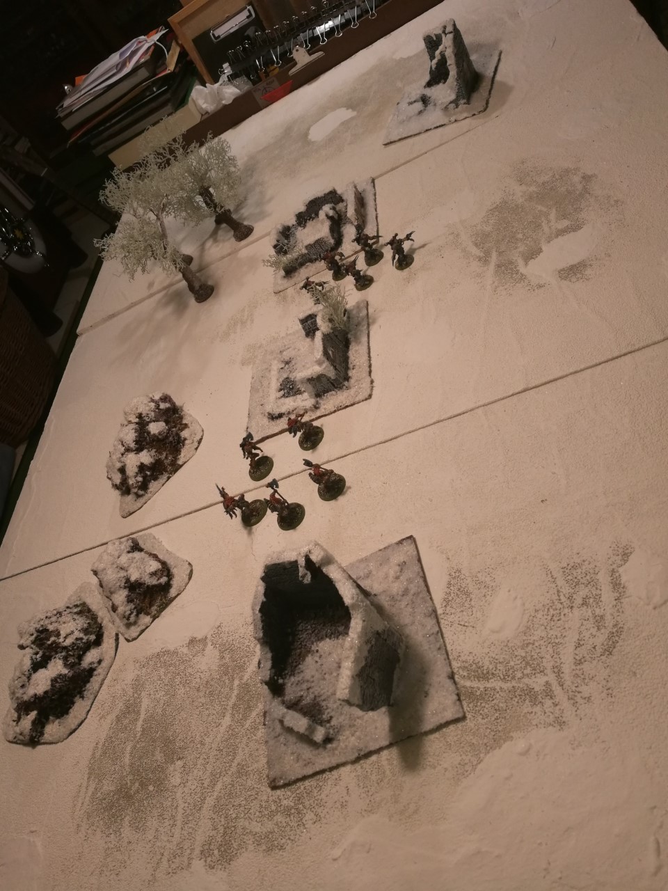

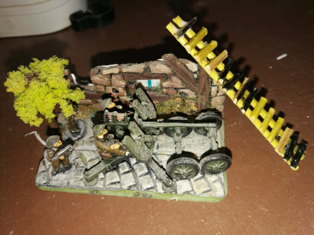

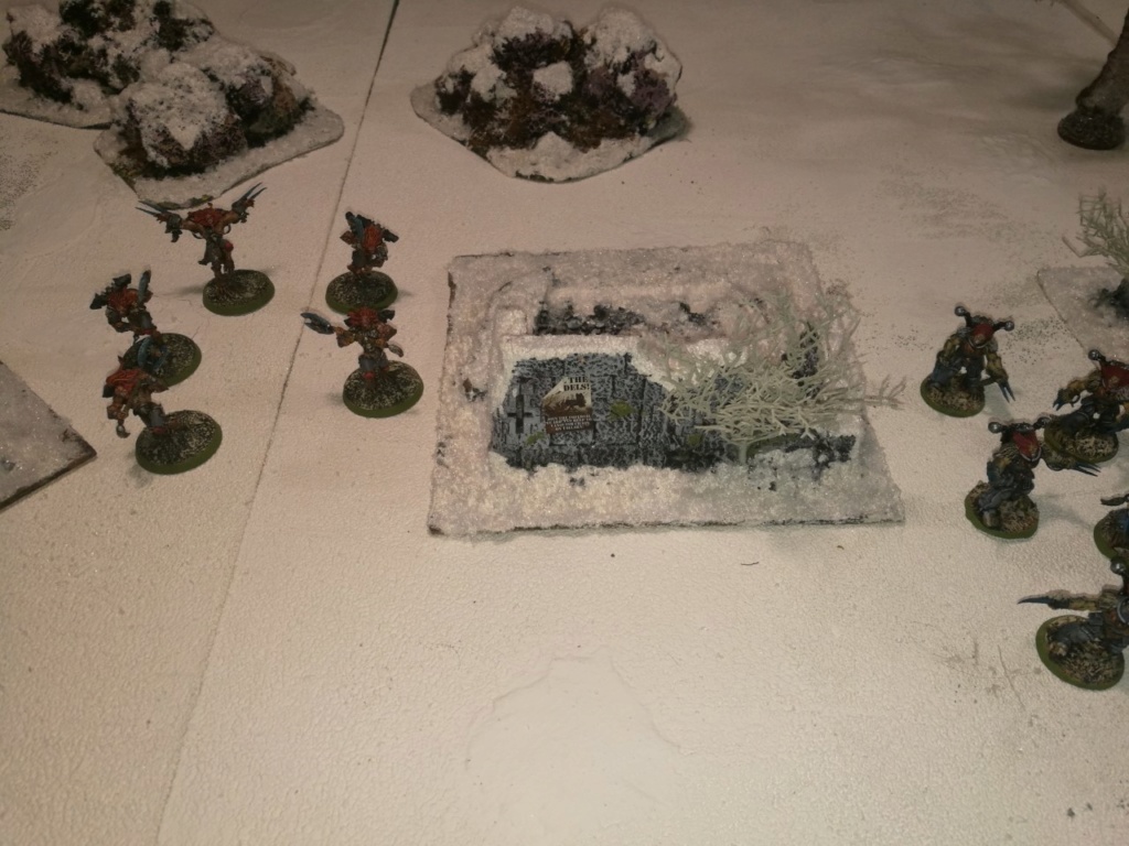

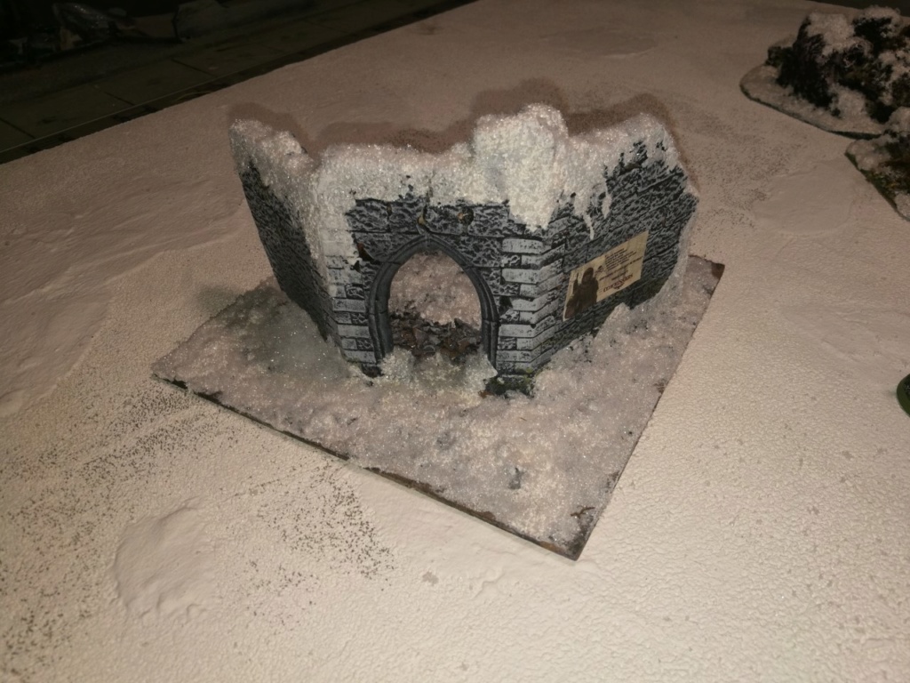

NERGALIS Posté(e) le 2 avril 2020 Auteur Partager Posté(e) le 2 avril 2020 une petite mise en situation Citer Lien vers le commentaire Partager sur d’autres sites More sharing options...

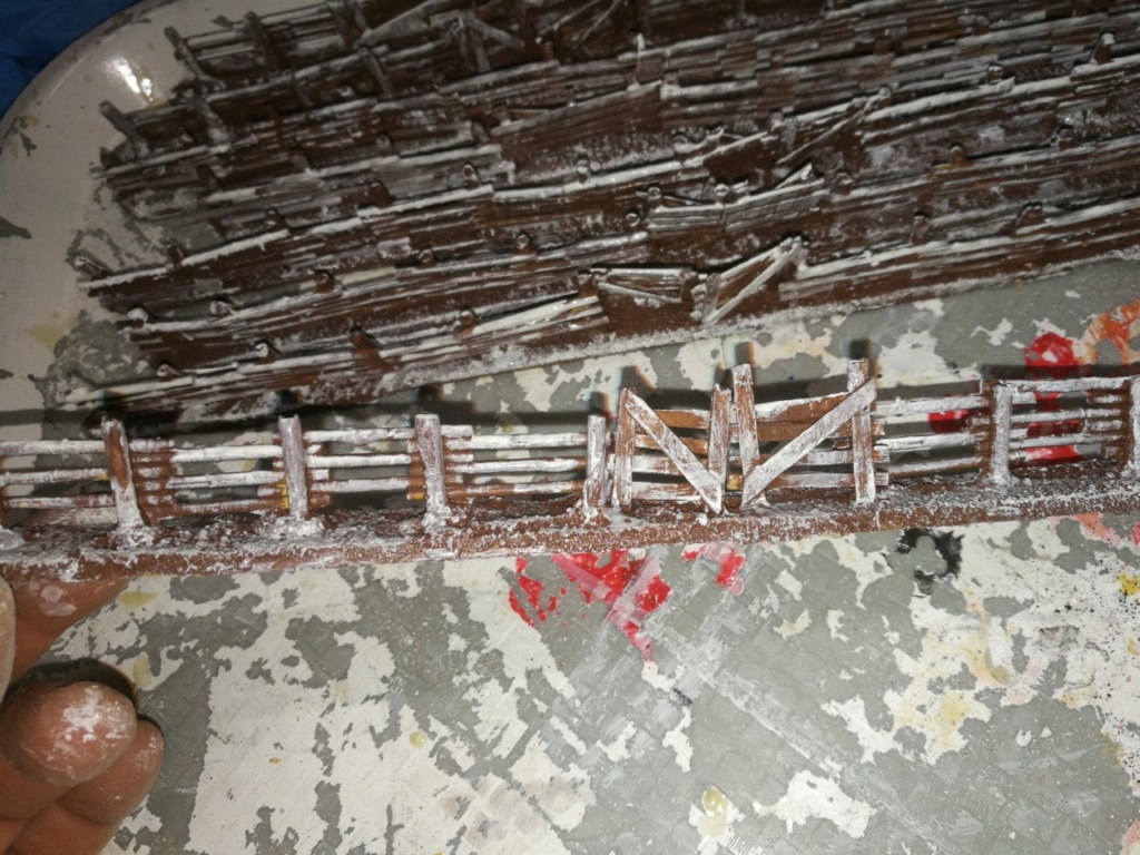

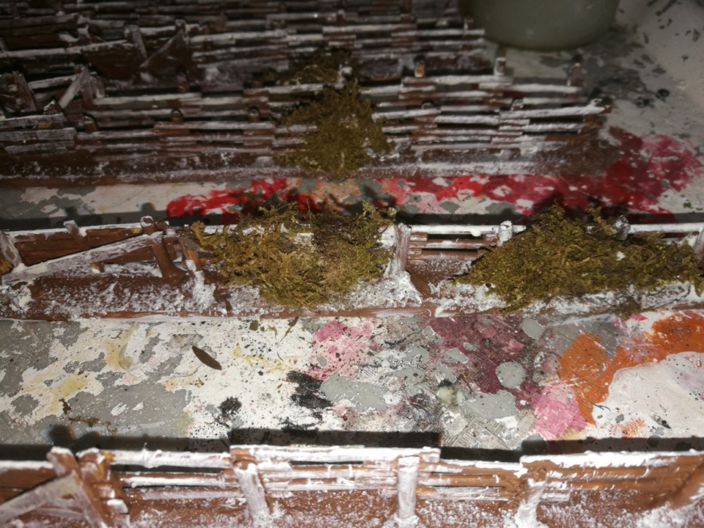

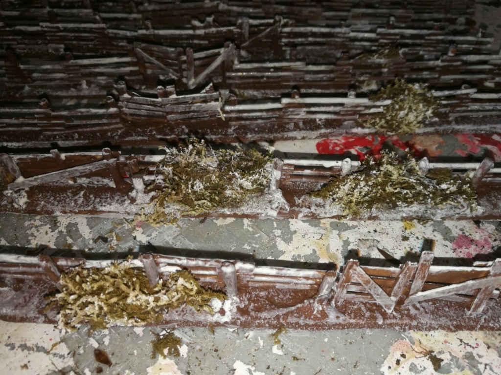

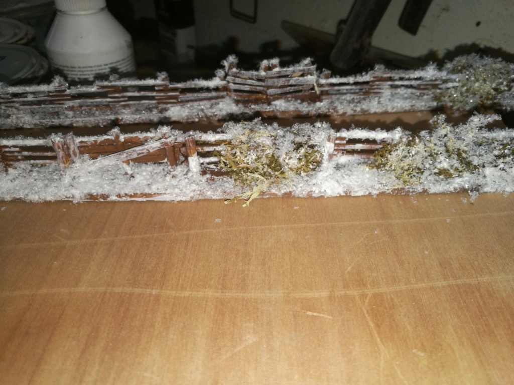

NERGALIS Posté(e) le 11 avril 2020 Auteur Partager Posté(e) le 11 avril 2020 Revenons à nos barrières, après avoir fini la peinture marron, je brosse grossièrement avec de la peinture blanche je colle ensuite de la mousse pour simuler des arbustes. Même traitement de brossage blanc pour la mousse. Puis colle à bois et flocage avec la neige les photos de famille. Citer Lien vers le commentaire Partager sur d’autres sites More sharing options...
SHAKALL Posté(e) le 11 avril 2020 Partager Posté(e) le 11 avril 2020 Super rendu général et un glacial parfum de la campagne de Russie Citer Lien vers le commentaire Partager sur d’autres sites More sharing options...

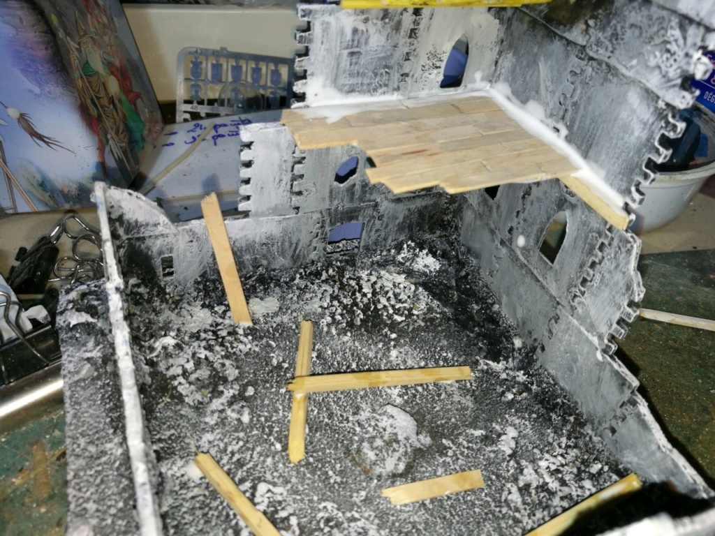

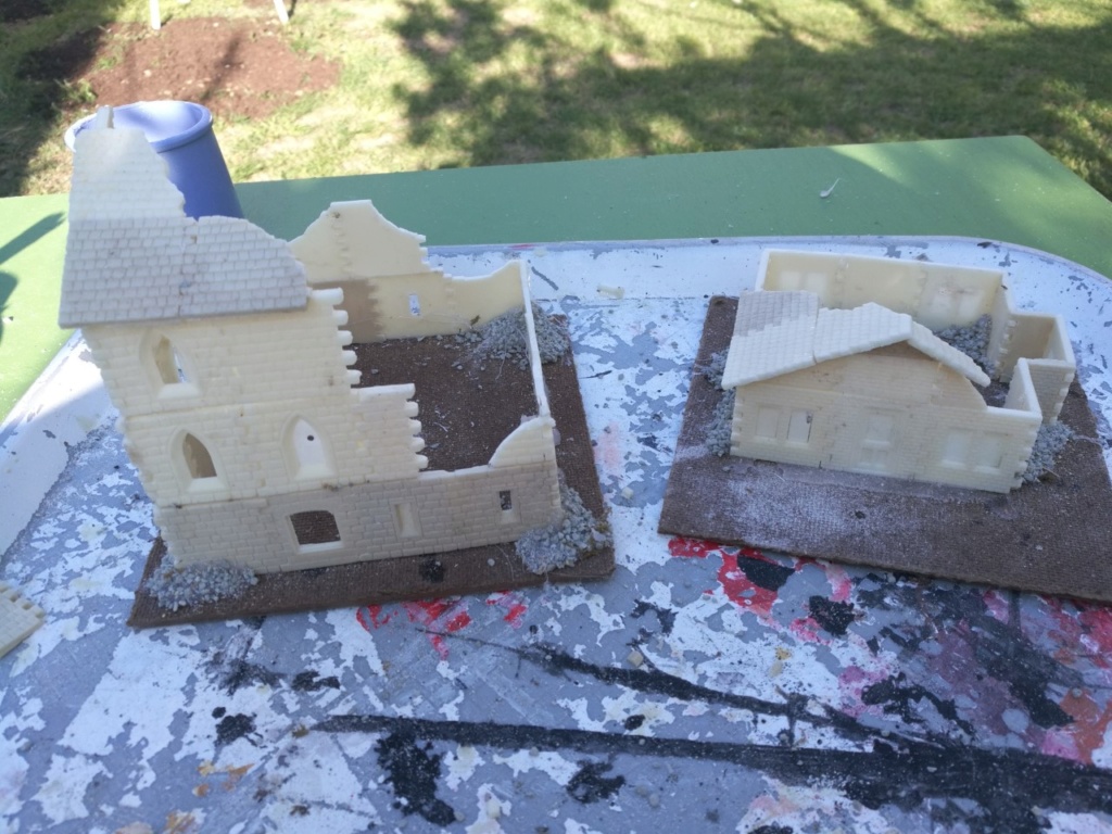

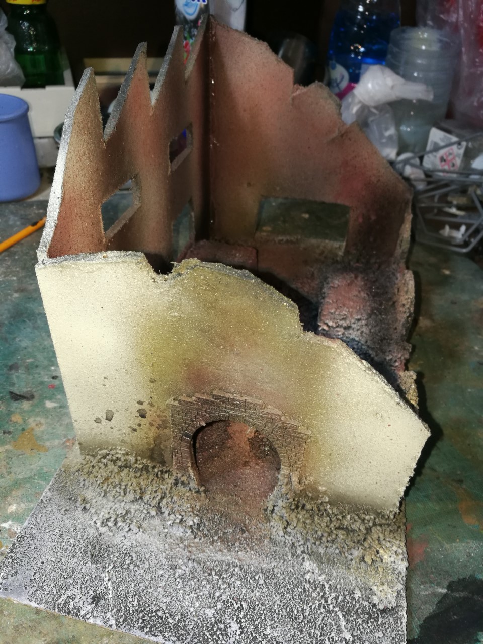

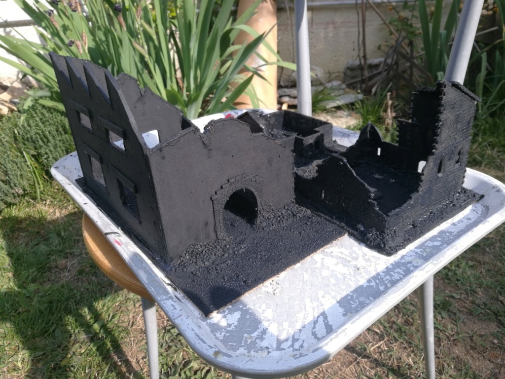

NERGALIS Posté(e) le 11 avril 2020 Auteur Partager Posté(e) le 11 avril 2020 Merci, je reprends mon usine détruite et je colle le sable au sol. Comme j'ai un peu de temps libre, je ressors mes pièces de pans de murs moulés à la résine. Je fabrique deux maisons en ruine de plus. Il me manquera une forêt de plus ainsi que deux collines. Citer Lien vers le commentaire Partager sur d’autres sites More sharing options...

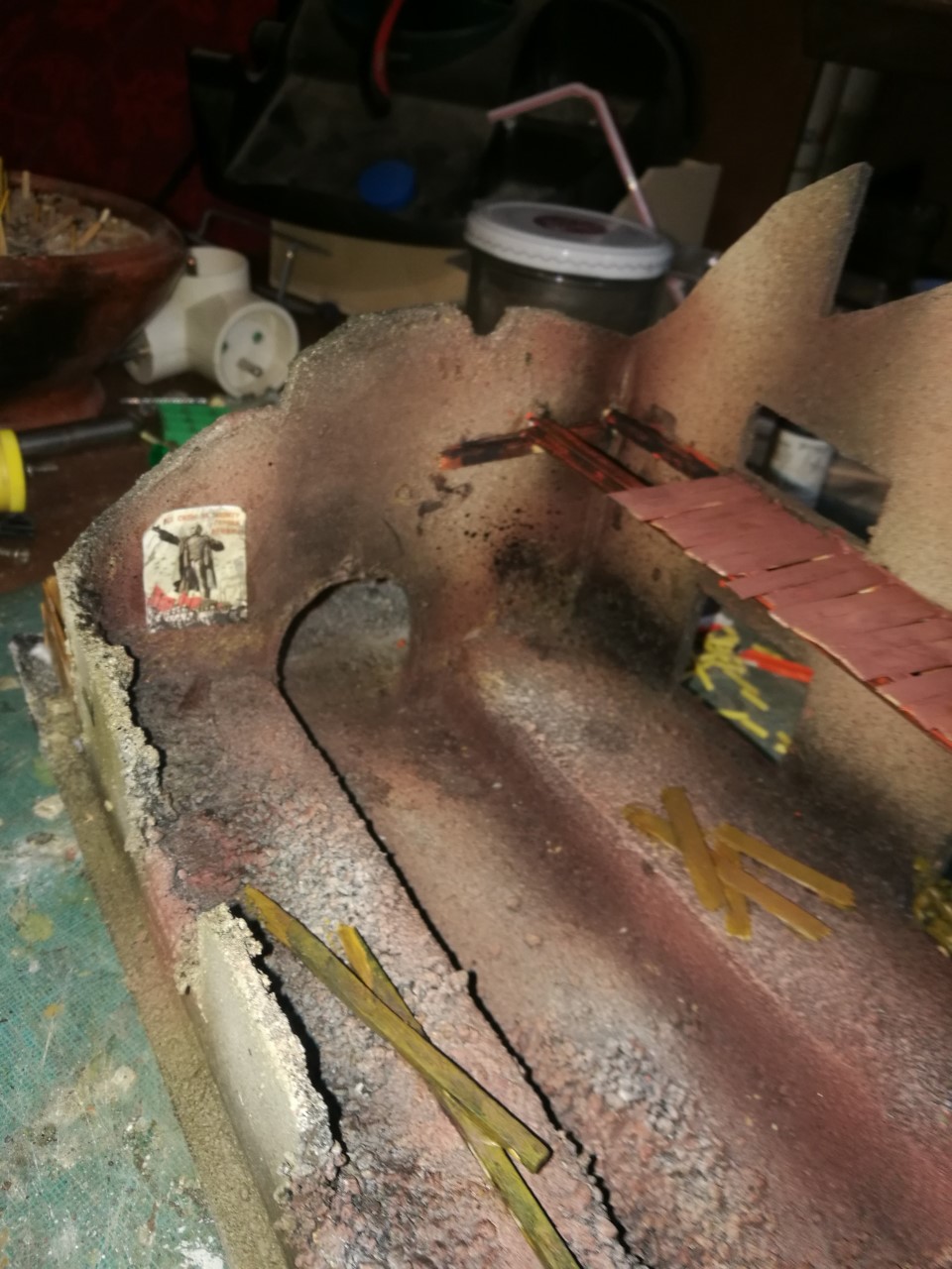

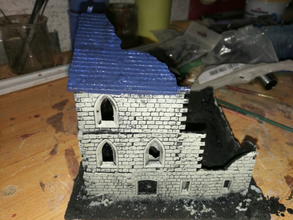

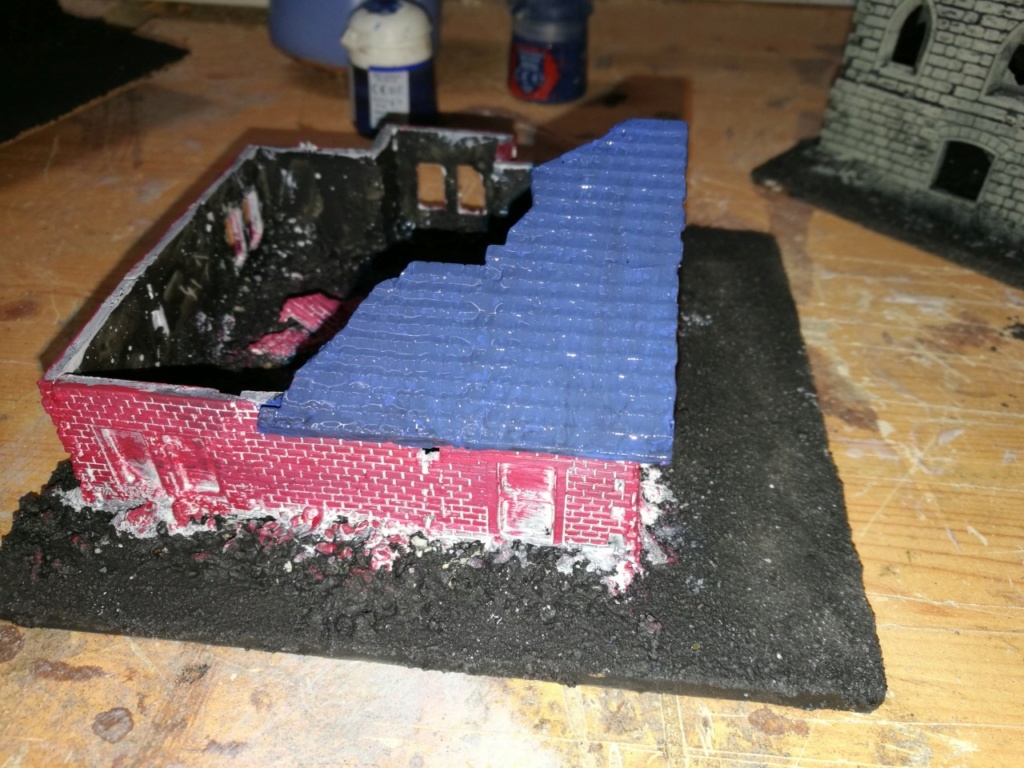

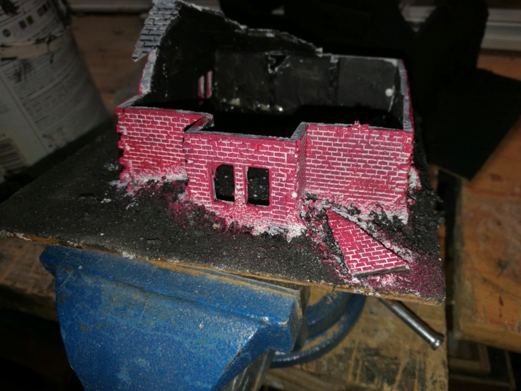

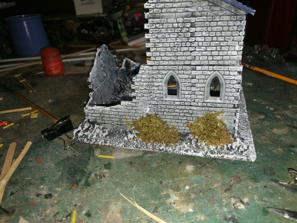

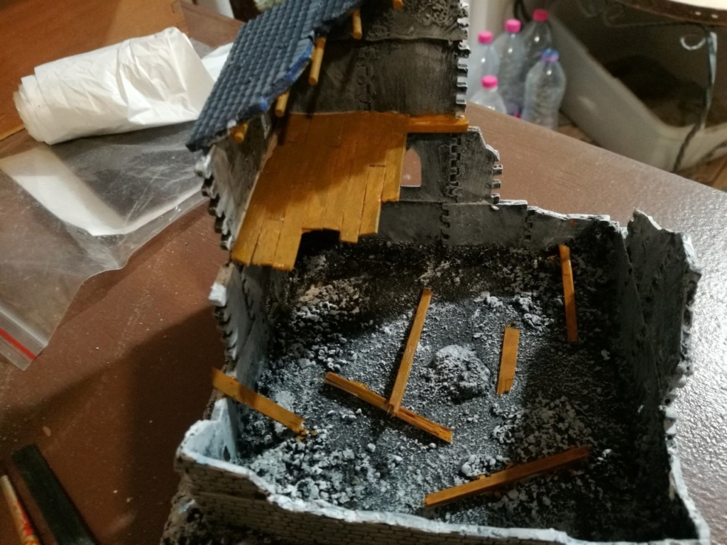

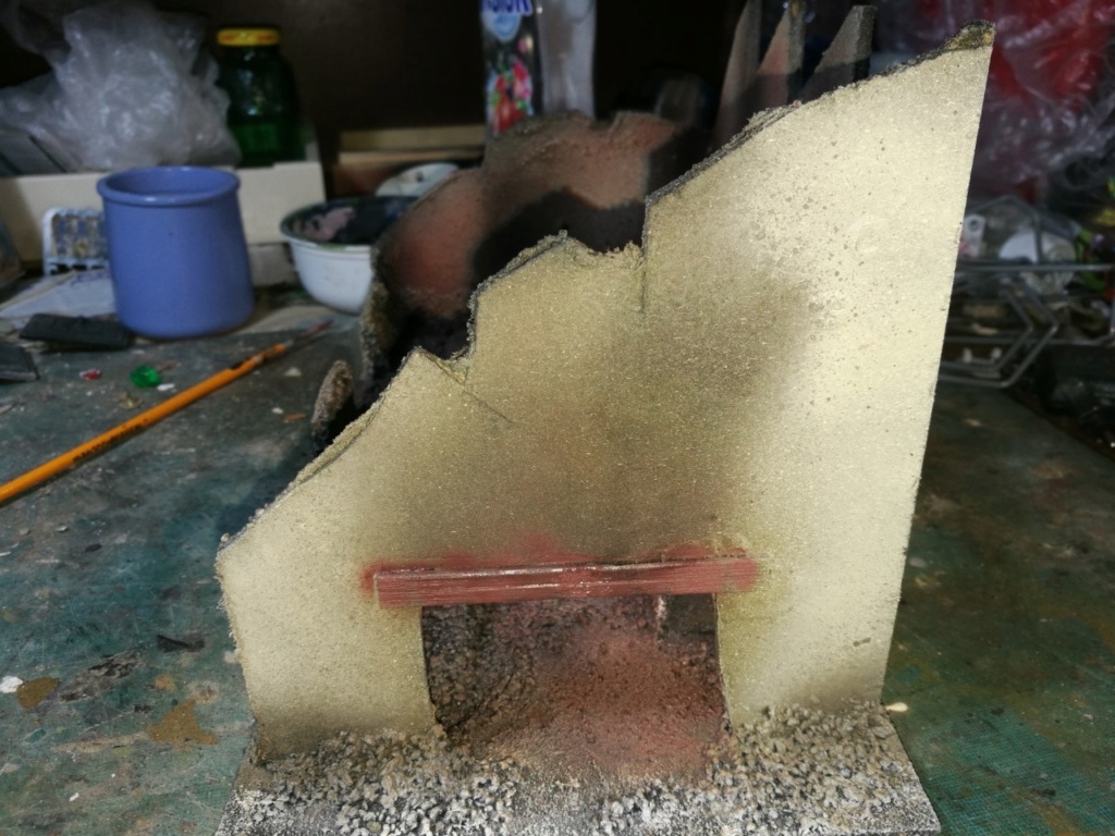

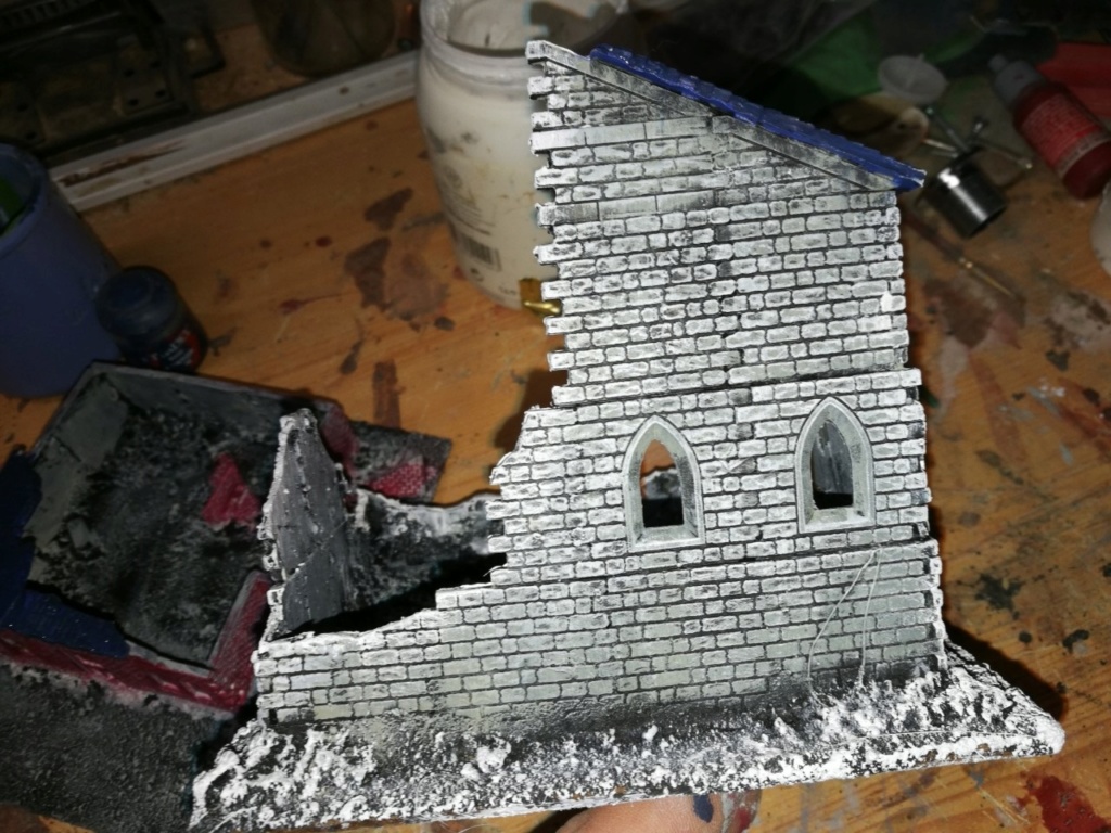

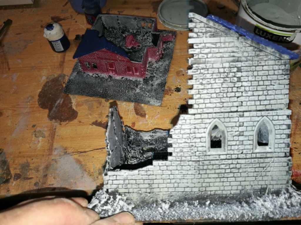

NERGALIS Posté(e) le 12 avril 2020 Auteur Partager Posté(e) le 12 avril 2020 Sous-couche noire pour les trois ruines. Passage d'un jus blanc sur la ruine qui sera en briquettes rouges Brossage avec un rouge carmin Peinture du toit avec un bleu bien foncé pour représenter de l'ardoise. Brossage de gris et de blanc sur les gravats et collage de quelques poutres ou planches. Pour la maison en pierre, brossage léger avec un vert amande. Brossage avec du gris clair de la maison et des gravats. Dernier brossage avec du blanc sur les hauts des pans de murs et les angles ainsi que sur les gravats. Mise en place de poutres, planches, et quelques effets sur la toiture. Préparation d'un plancher puis collage dans la ruine J'attaque l'usine, en brossant en gris les gravats : brossage blanc pour la suite : Pour ne pas avoir de trace de pinceau, j'ai branché l'aérographe et dans l'ordre j'ai passé du vert panzer, du vert ocre, de l'os blanchi, du marron cuir et pour finir un lavis noir et tout cela dans la foulée en moins de 10 minutes. Les finitions seront faites plus tard. Mise en place d'une passerelle et de quelques poutres. Préparation d'une echelle pour monter sur la passerelle. Citer Lien vers le commentaire Partager sur d’autres sites More sharing options...

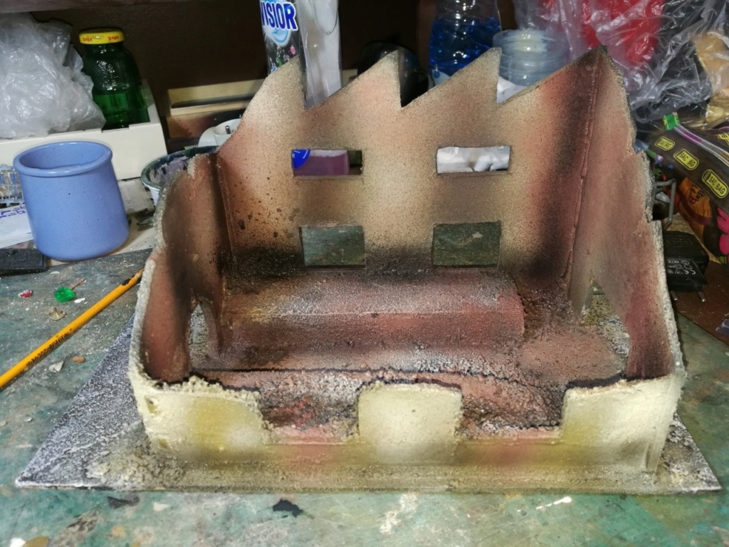

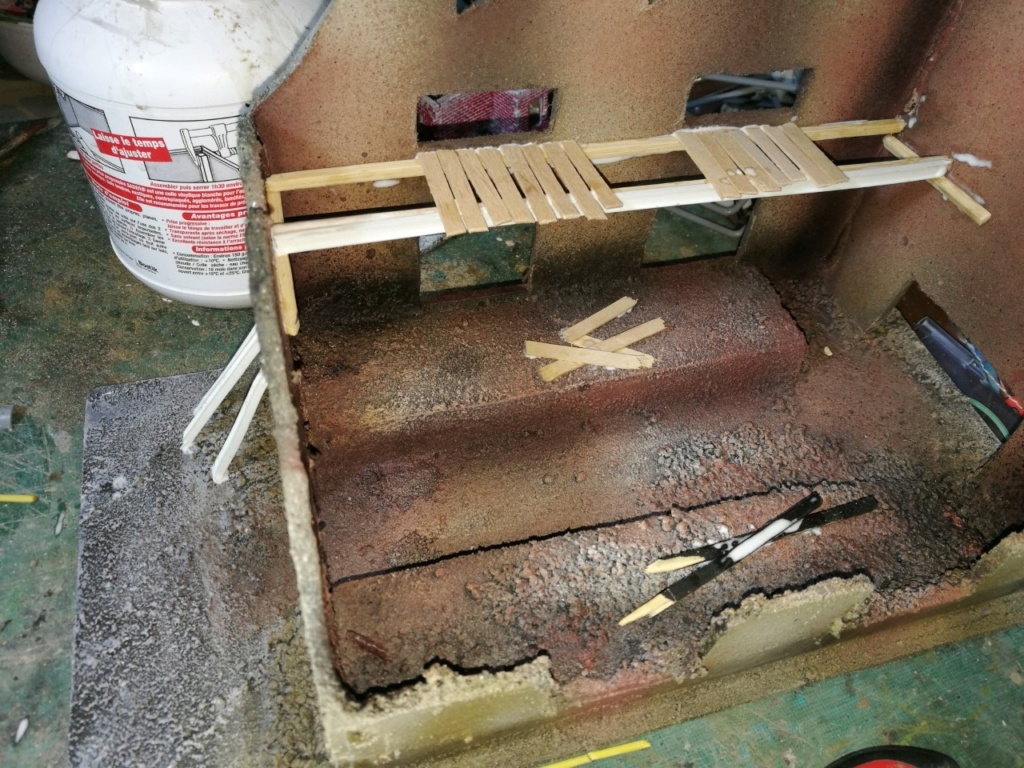

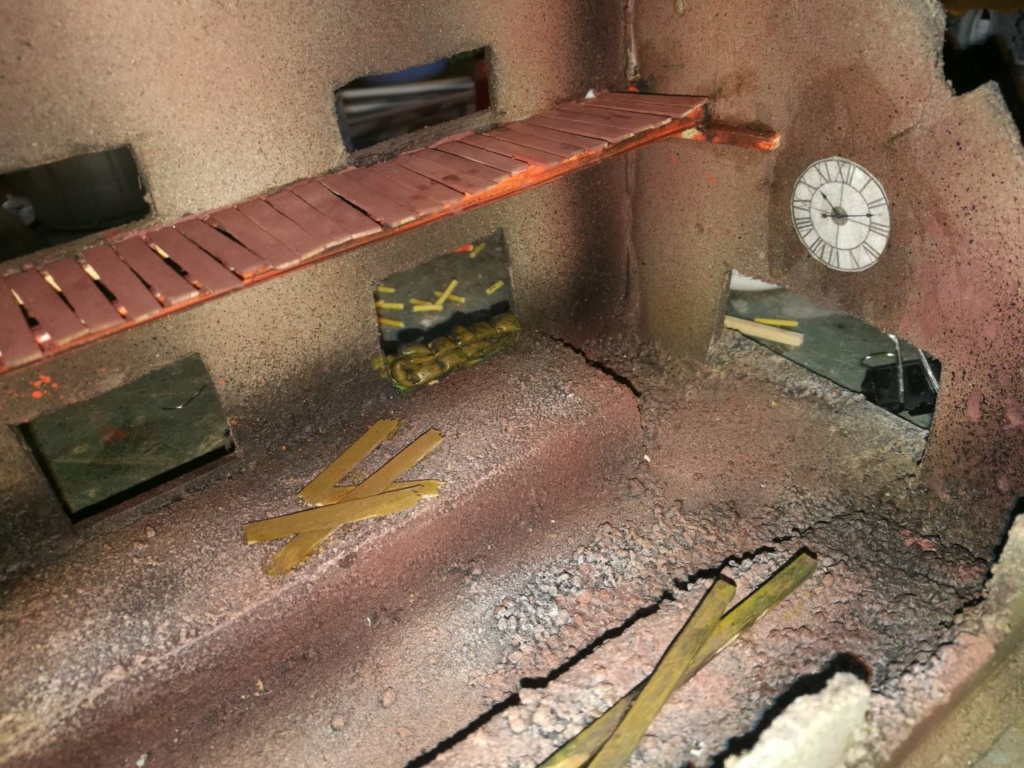

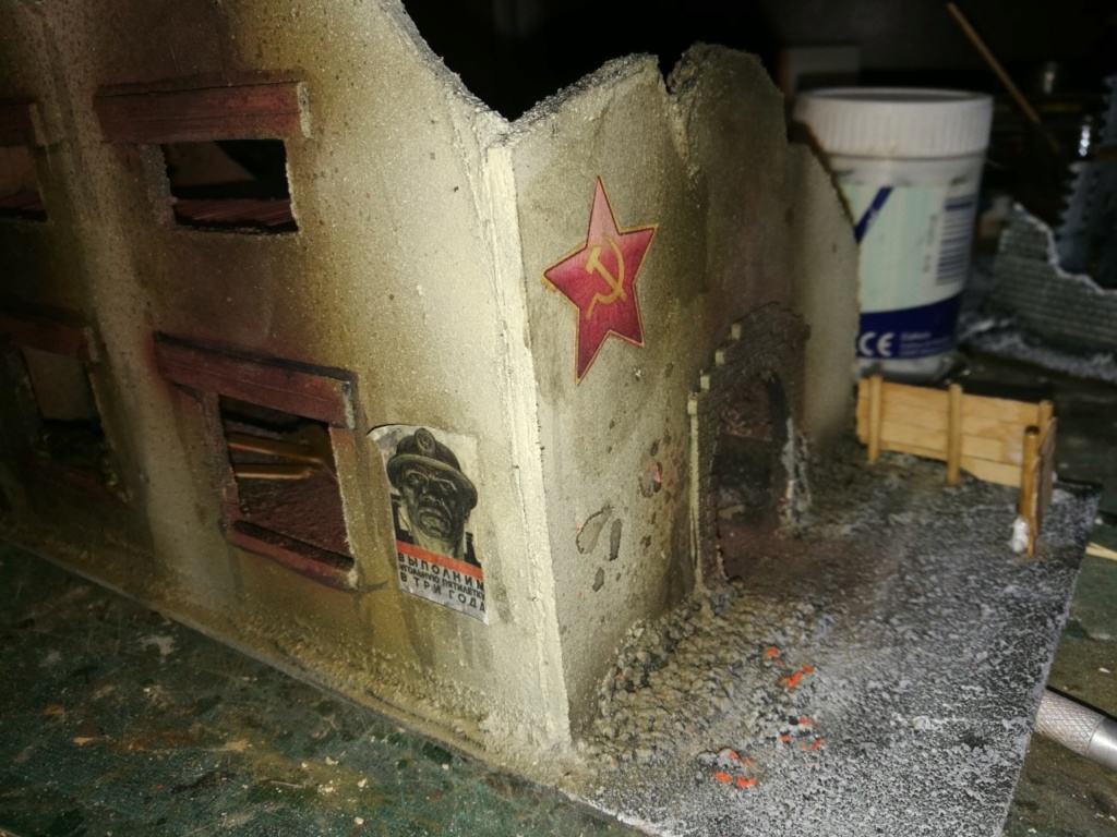

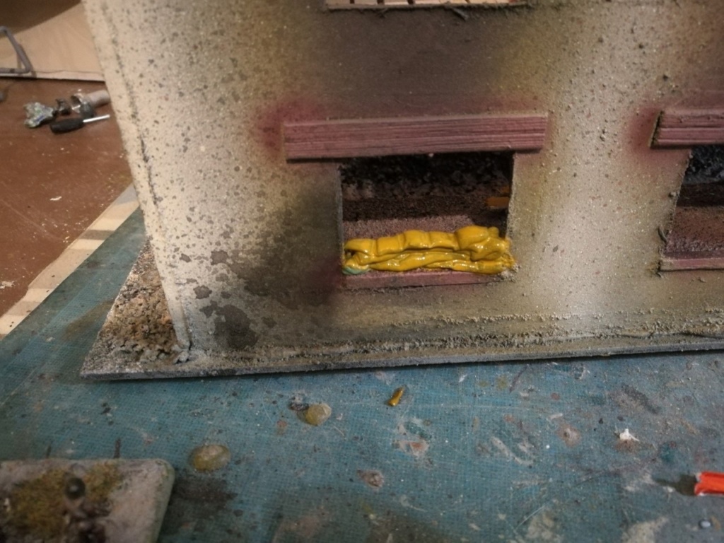

NERGALIS Posté(e) le 12 avril 2020 Auteur Partager Posté(e) le 12 avril 2020 Pour l'usine, je peins les poutrelles en orange pour les préparer pour de la rouille. Je sculpte quelques sacs à terre sur le rebord d'une fenêtre. La fenêtre adjacente aura des poutrelle et un bâche. premier passage de peinture marron sur les poutres et planches des deux autres ruines. Citer Lien vers le commentaire Partager sur d’autres sites More sharing options...

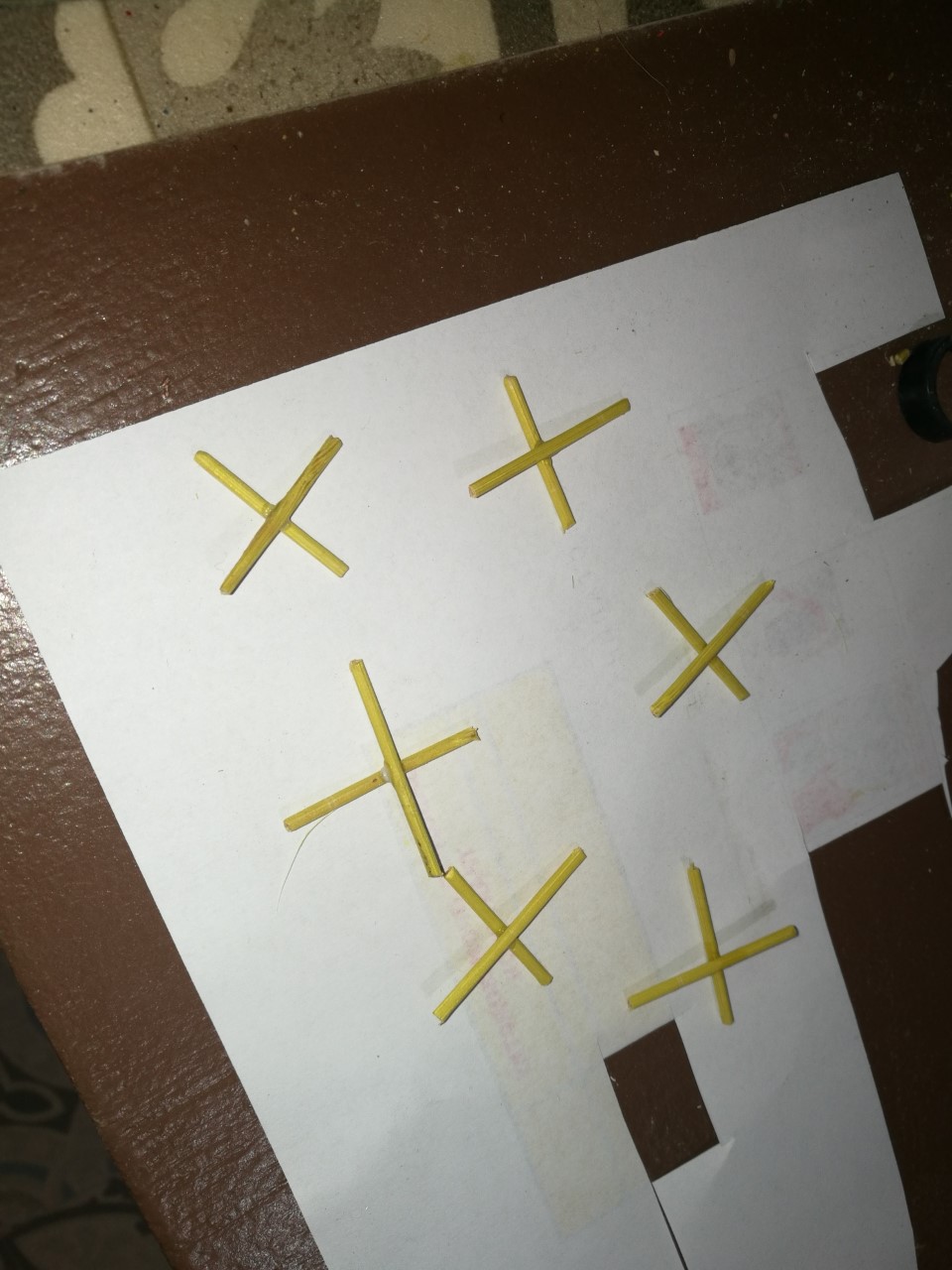

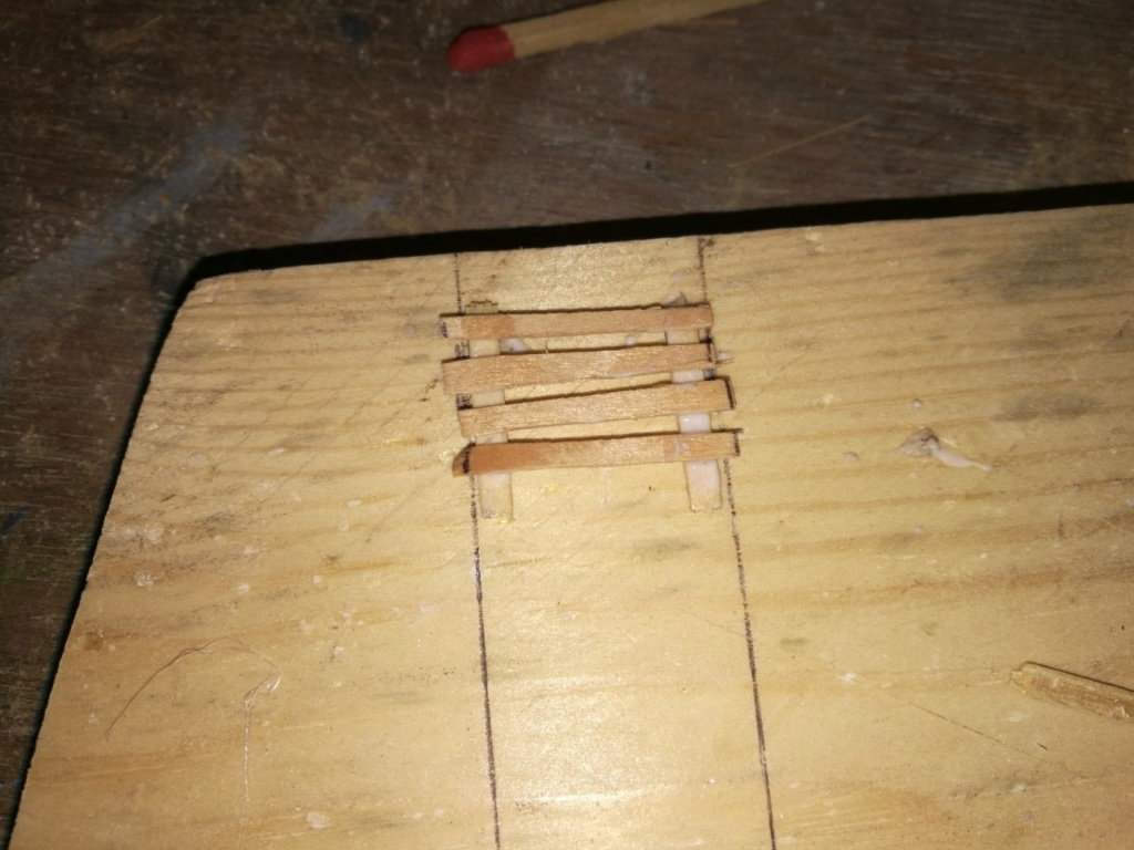

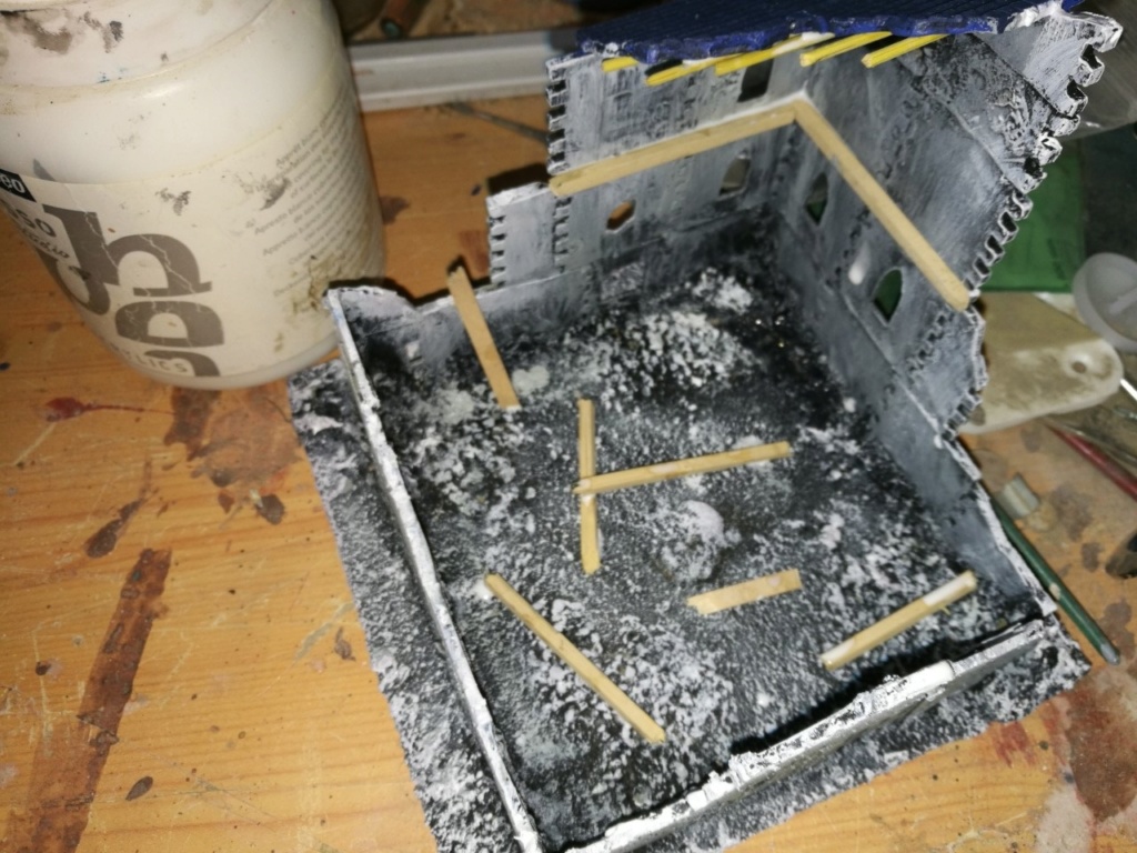

NERGALIS Posté(e) le 14 avril 2020 Auteur Partager Posté(e) le 14 avril 2020 j'ai repris mon échelle car les montants étaient trop gros, donc démontage et rebelote du coup j'en profite pour construire des chevaux de frises pour mettre devant la porte de l'usine. J'ai agrémenté l'usine de quelques affiches à la gloire de l'URSS ainsi qu'une horloge ( c'est le STACKANOVITCH qui est en moi qui me l'impose). Un peu de mousse est collée pour simuler de la broussaille et enfin j'ai ajouté un mur de planches sur une entrée de l'usine. Citer Lien vers le commentaire Partager sur d’autres sites More sharing options...

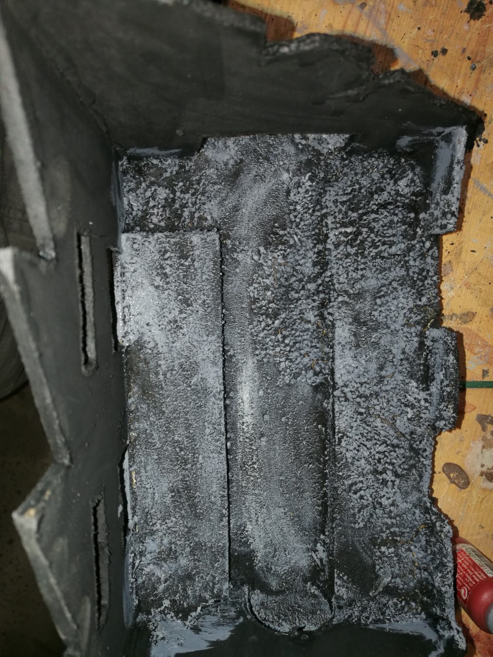

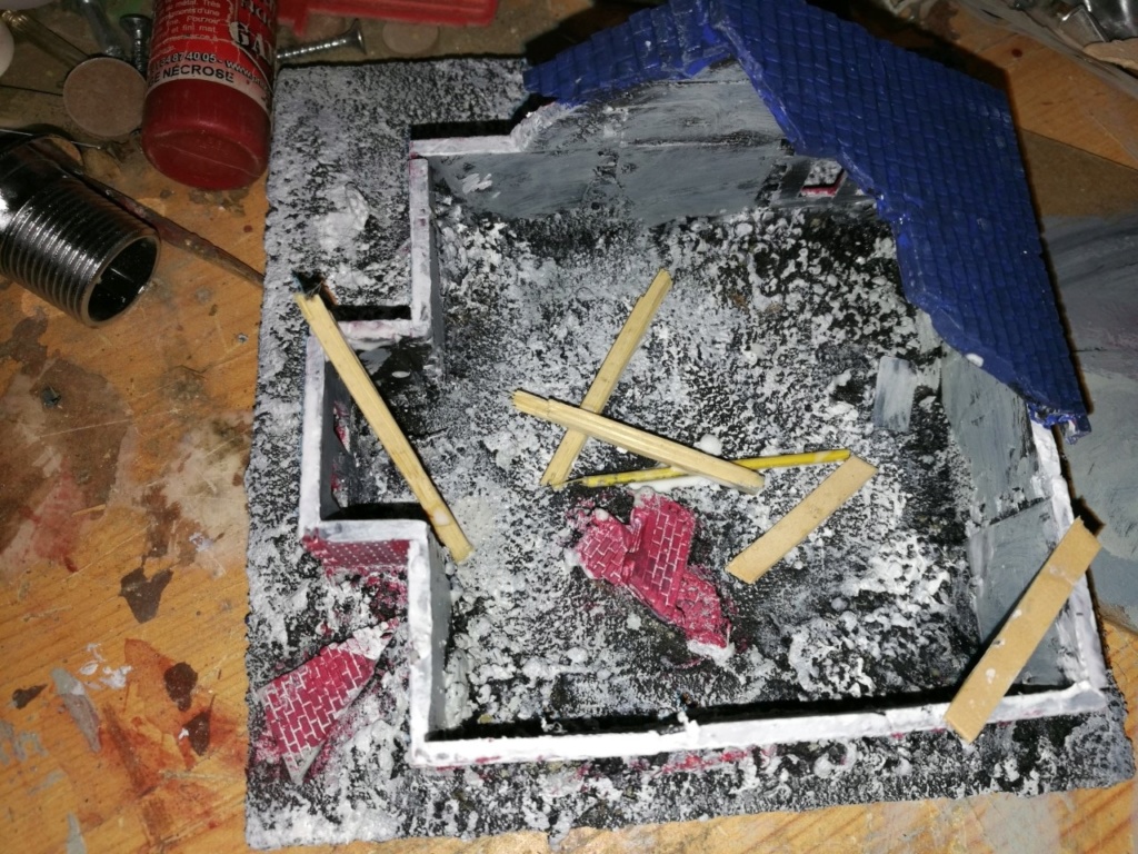

NERGALIS Posté(e) le 15 avril 2020 Auteur Partager Posté(e) le 15 avril 2020 passage de peinture blanche sur la ruine avant la mise en place de bicarbonate : la première ruine est presque finie, il ne me reste que les détails à finir. [youtube]IVMY3vQ1yn0[/youtube] Citer Lien vers le commentaire Partager sur d’autres sites More sharing options...

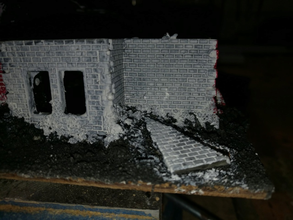

NERGALIS Posté(e) le 15 avril 2020 Auteur Partager Posté(e) le 15 avril 2020 Mêmes éléments pour la deuxième ruine, passage de blanc puis dépose de bicarbonate. J'avais téléchargé des papiers peints il y a quelques années sur le blog de Cyril Neveu. J'en ai collé quelques uns pour cacher les murs intérieur. J'attaque les chevaux de frise par un croisillon puis je colle des tiges de bois. Le barbelé est représenté par du fil spécifique pour le plombage de sécurité. J'ai refaits mon échelle qui est plus à l'échelle. Citer Lien vers le commentaire Partager sur d’autres sites More sharing options...
