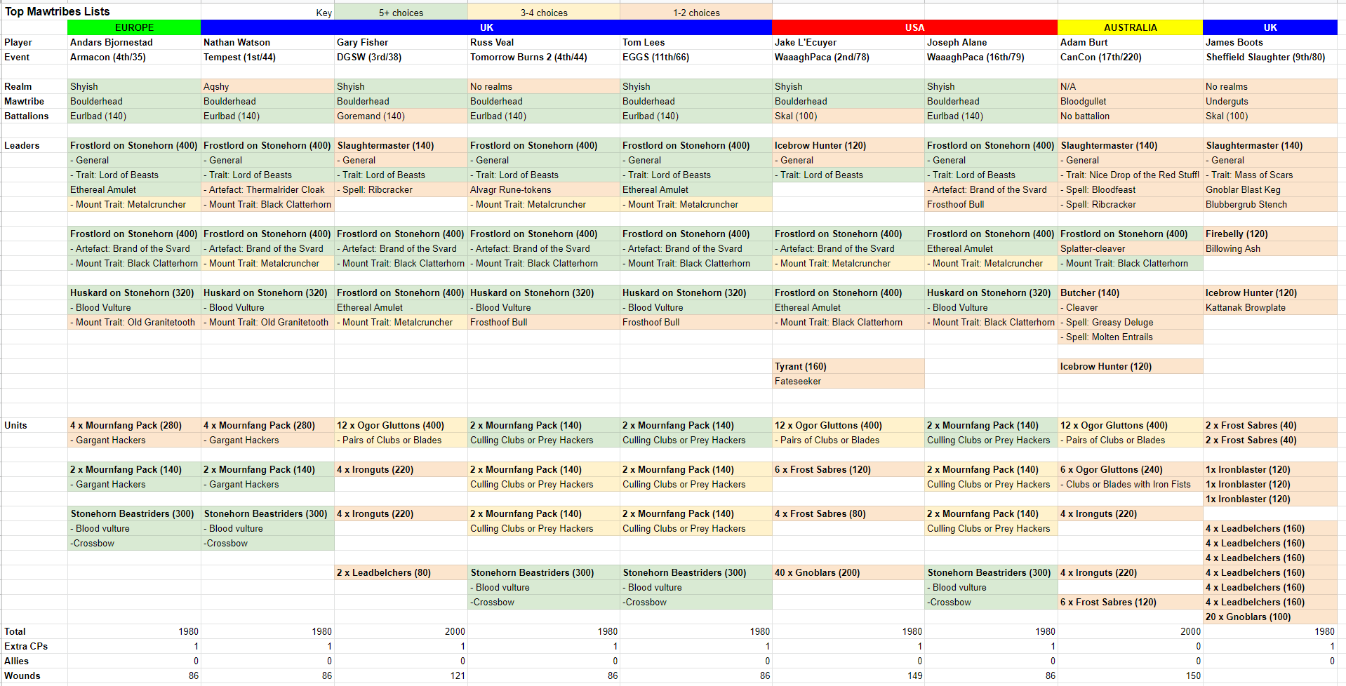

J'ai essayé de voir si les gens jouent ce bataillon en tournoi et j'ai l'impression que c'est le cas :
EUiwd38UYAEFePA?format=png&name=large
La plupart jouent carrément un deuxième frostlord ! (ce qui n'est pas bête, avec la tribu "Boulderhead" !), car il suffit en fait juste de jouer uniquement 6 Mournfang Pack !
