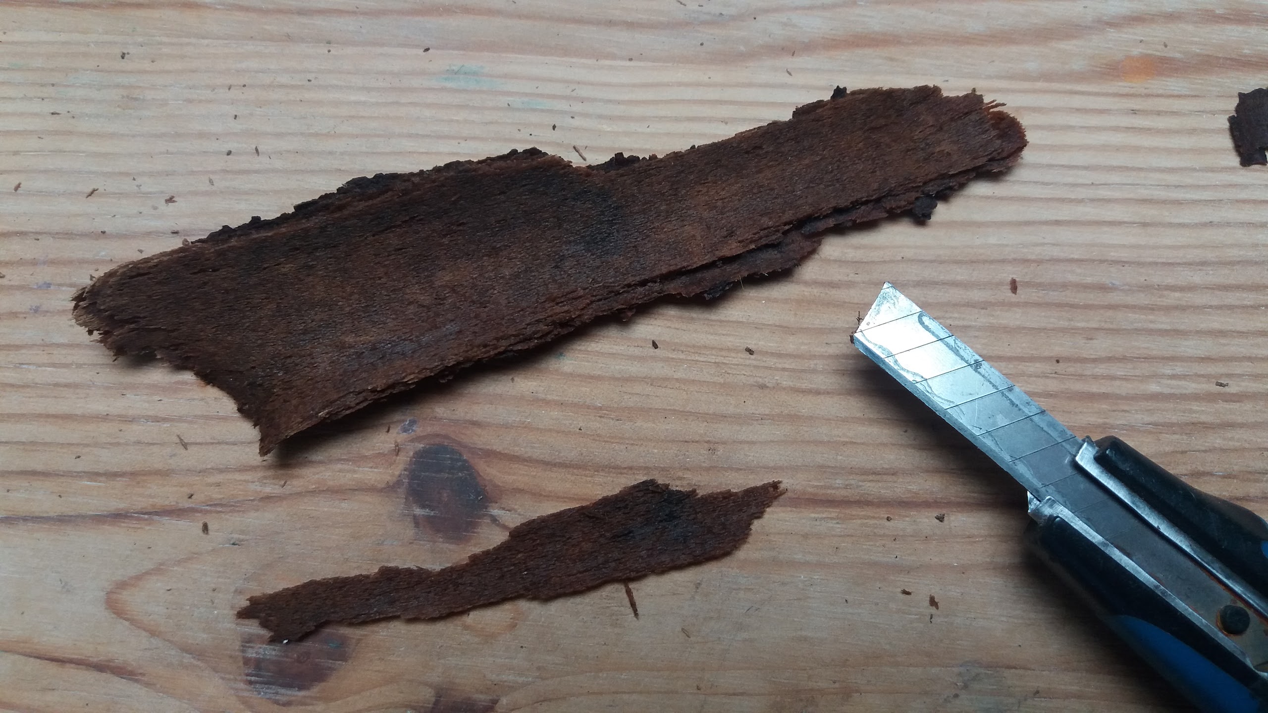

(Avant tout, voici des exemples d'écorce, résidus de mes travaux d'hier, ils sont secs et on voit bien la rugosité)
ACtC-3fe-eX0mxPaimygLQxSqCL7EGKyrjeE2uzD
Premièrement, l'écorce se présente comme ça. Une partie extérieure que l'on connait tous...
ACtC-3cWSe5KsPLGxar_16xibG4-T_TxUg1Cr6iE
... et l'intérieur qui nous intéresse.

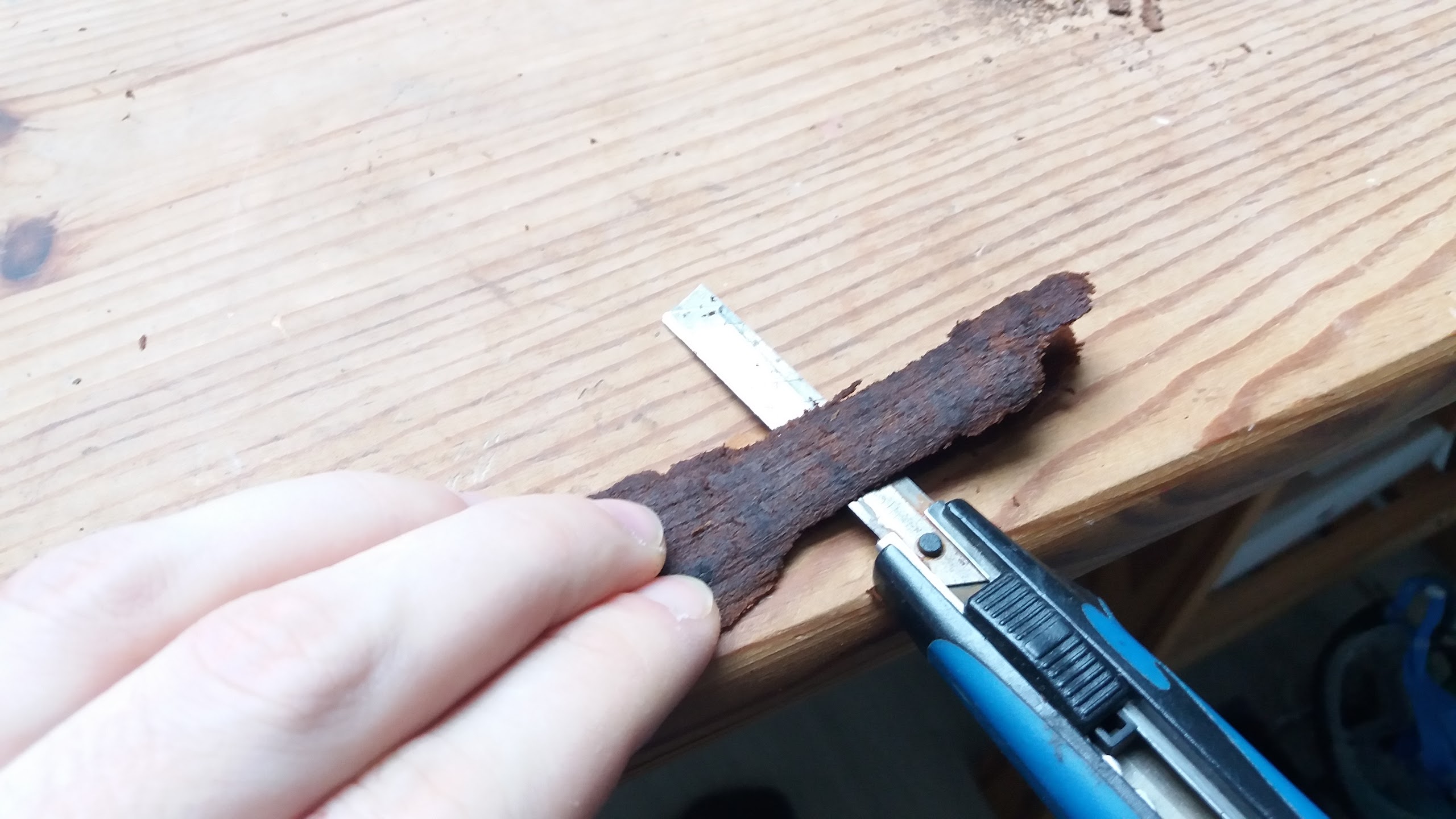

Pour la découpe, j'ai trouvé une lime droite et m'en sert de règle pour découper directement au cutter. Je ne fais pas de tracé, je coupe direct en m'appuyant contre la lime. Coupez dans le sens de la longueur pour être dans le sens des fibres du bois et avoir un meilleur rendu sur vos figurines. Ça simplifie la découpe en plus.

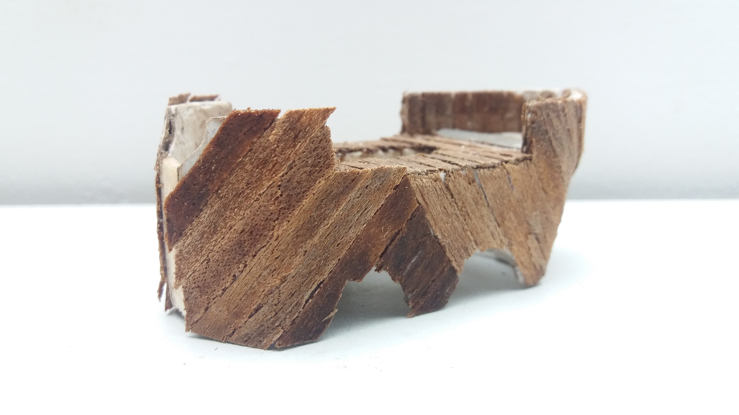

Une fois toutes les lamelles en place, j'ai utilisé des pinces coupantes pour enfin faire une découpe propre des bords. Celle du haut fut très pratique pour cela.
ACtC-3c-g3PPtpfqRmWnURAm437RbhdgmeUES5MX
Pour être sûr que les lamelles tiennent dans la durée j'ai tout imbibé de colle PVA au pinceau. Les lamelles ont bu la colle assez vite et j'ai continué de passer par dessus avec mon pinceau jusqu'à ce que la surface ait dé-blanchi, afin que la surface ne soit pas gâchée par des résidus de colle. Une dernière passe avec un pinceau humide a fini de chasser la colle en surface.

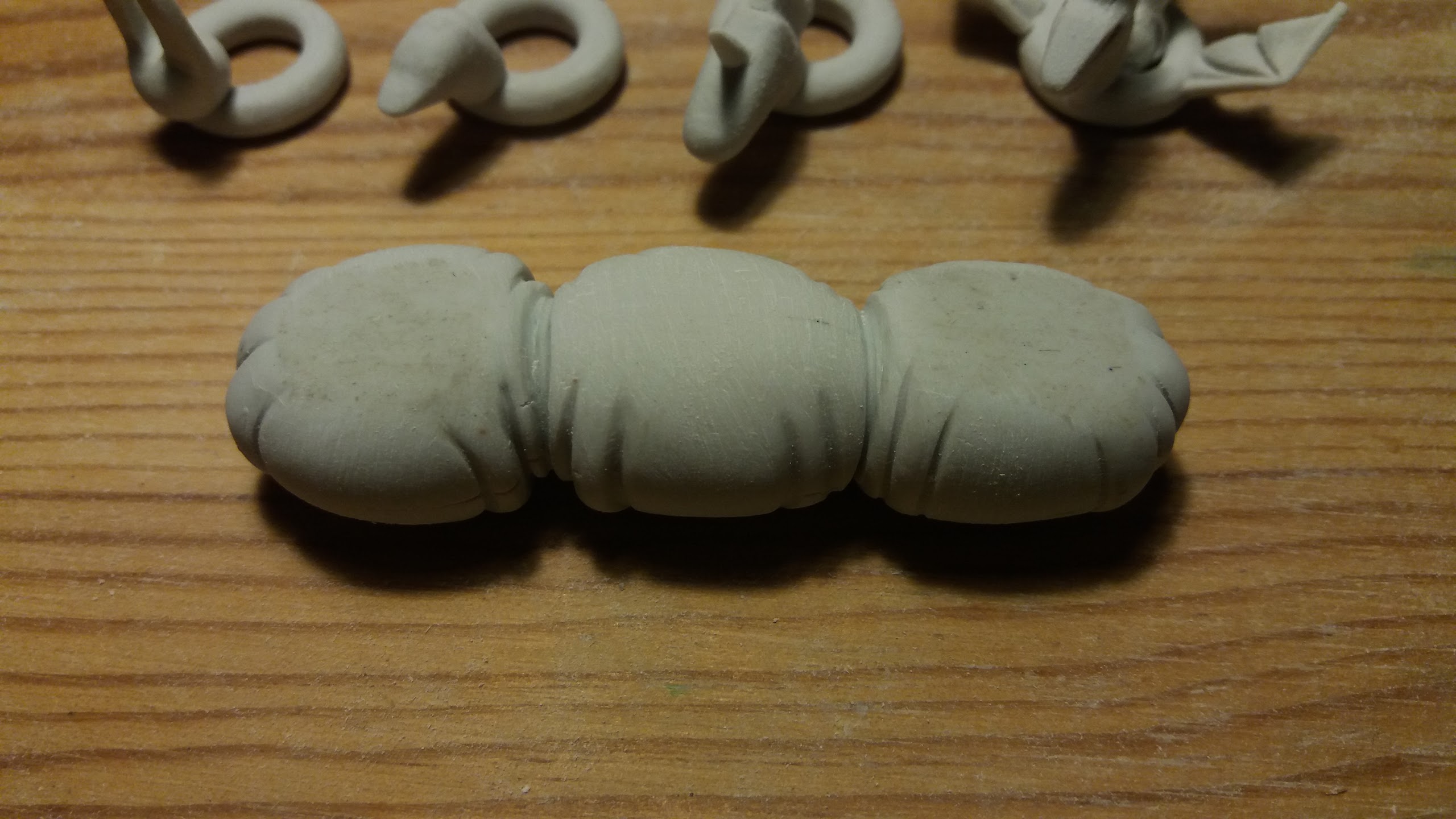

Hello @Snatch Sombre-toison, j'ai rien fait de spécial, juste utilisé de la Fimo Soft et un outil plutôt large en caoutchouc. Je pense que le rendu hyper lisse vient du fait que la Fimo n'était pas encore cuite, elle était encore légèrement luisante par endroits. J'ai juste fait les formes afin de me donner une base pour ensuite poncer plus précisément et faire de beaux volumes bien arrondis. C'est encore en cours, mais voici quelques résultats de bouées montées hier soir.

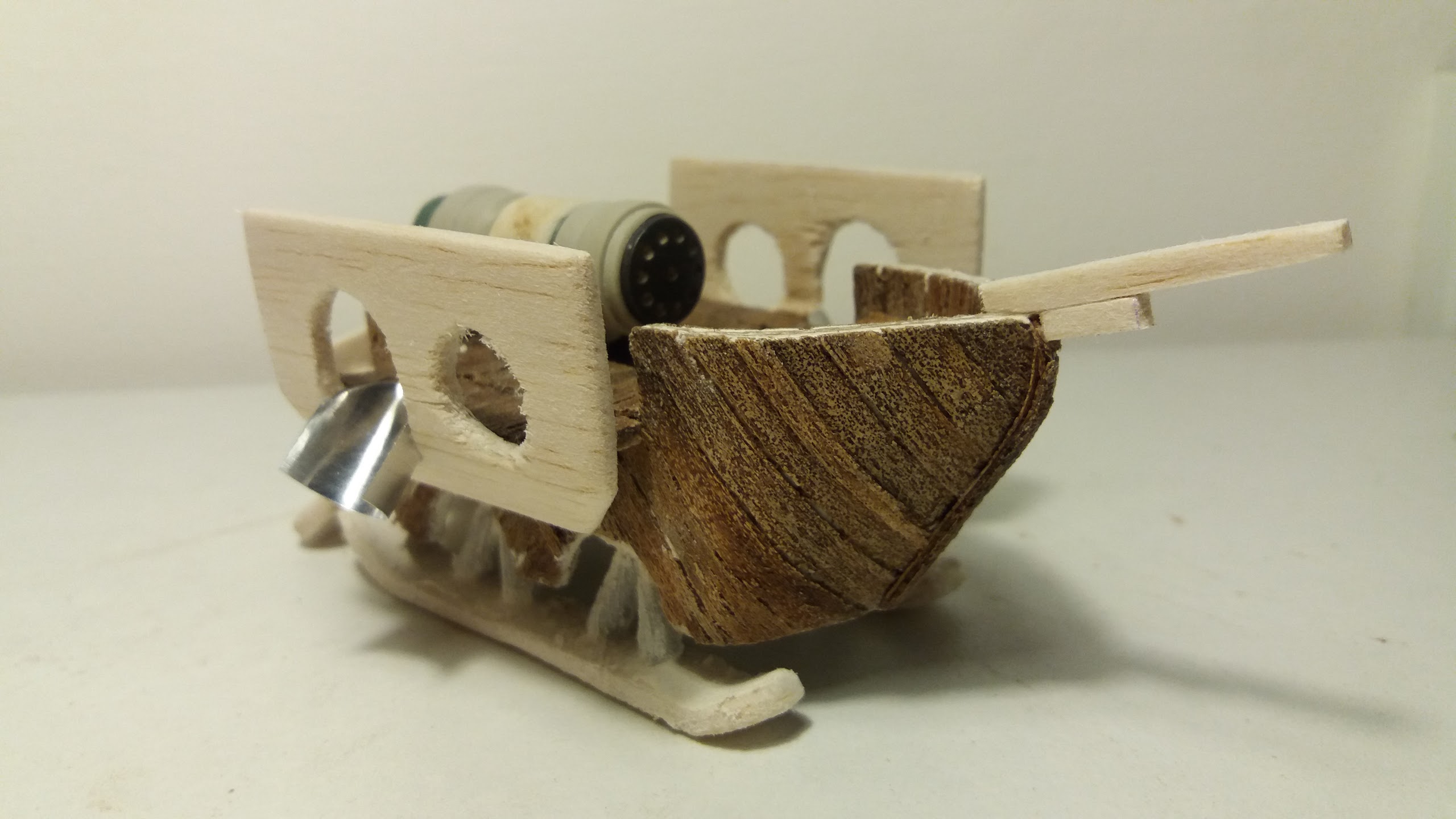

Tout d'abord, je suis super fier du travail abattu. Il y a facile 15-20 jours de travail à plein temps dans ce petit bateau et tous les autres éléments que j'ai pu présenter. J'ai appris plein de techniques en me lançant tout simplement et ce que je vous présente ce soir est très loin de ce que j'ai pu créer jusque là, dans le bon sens. C'est délirant mais pensé, avec une grande variété de méthodes et matériaux, et vraiment je m'éclate! Le meilleur aura quand même été les deux soirées passées à créer les bouées : c'était énorme de les voir apparaître entre mes mains et j'ai bien rigolé :D. Ce moment pique de justesse la place de premier à la satisfaction de voir les éléments s'assembler et se peaufiner sur cette fin de session, un long labeur mais ça fait plaisir de savoir que je vais pouvoir passer à la suite.
La suite ? et bien, quand on fait le bilan j'ai mon navire et son gros canon, techniquement je remplis le contrat vis-à-vis du CDA. Mais pas vis-à-vis de moi-même. Je n'ai pas eu le temps de sculpter l'équipage, qui certes sera collé et formera une pièce unique mais qui donnera toute la dynamique à ce navire. J'ai repoussé le moment car je voulais d'abord avoir un bateau sur lequel appuyer les postures des lapins, mais aussi car il me manquait par exemple un masque anti-vapeurs de résine et ça c'était rédhibitoire. Je ne voulais pas prendre de risque pour ma santé, je l'ai déjà trop fait. Le masque est arrivé avant-hier, je l'avais commandé en même temps que ma résine en tout début de CDA. Tout ça pour dire que demain j'attaque les lapins et je me dépêche de finir entièrement ce bateau d'ici Noël, et là on pourra dire que j'ai vaincu la première session :). Ça sera mon cadeau, regardez par ici le matin du 25 décembre !
Voici donc mon bateau de fin officielle de session 1. Si vous me le permettez, je mettrai à jour mon tableau d'avancement le 25 ;). C'est presque un traîneau après tout!
(les socles sont en cours et les panneaux latéraux seront finis au plus tard demain, ils sèchent en ce moment)

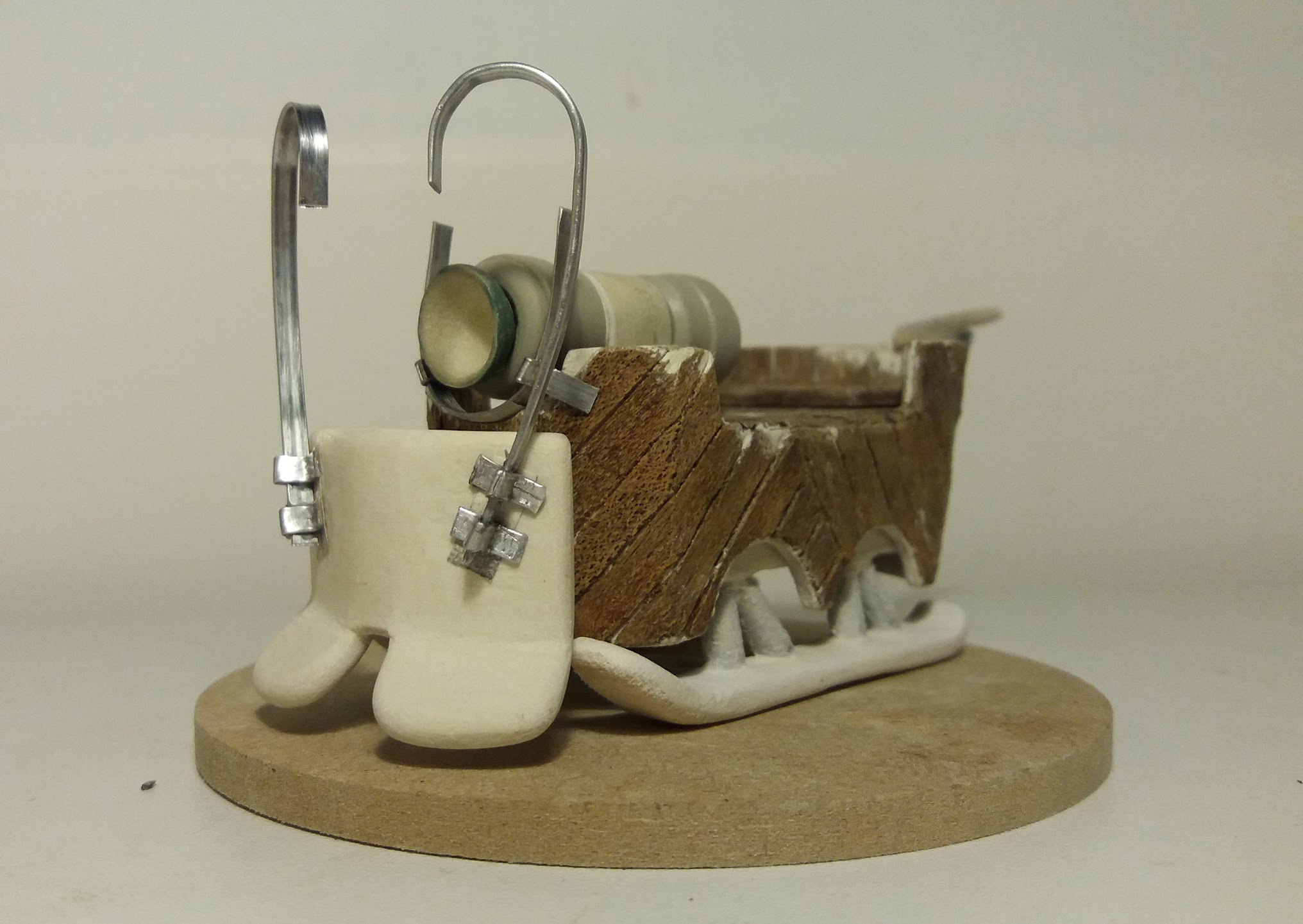

Et voilà avec les panneaux latéraux et bouées et drapeau. Ça claque d'un coup ?. Le tout tient temporairement aux scotch double-face.
On voit déjà deux lapins prêts à être transformés en pirates. J'ai aussi travaillé sur le système sous la coque (celui qui fait le lien Ventouse-canon-corde-dérouleur-parachute), je spammerai une autre fois.
