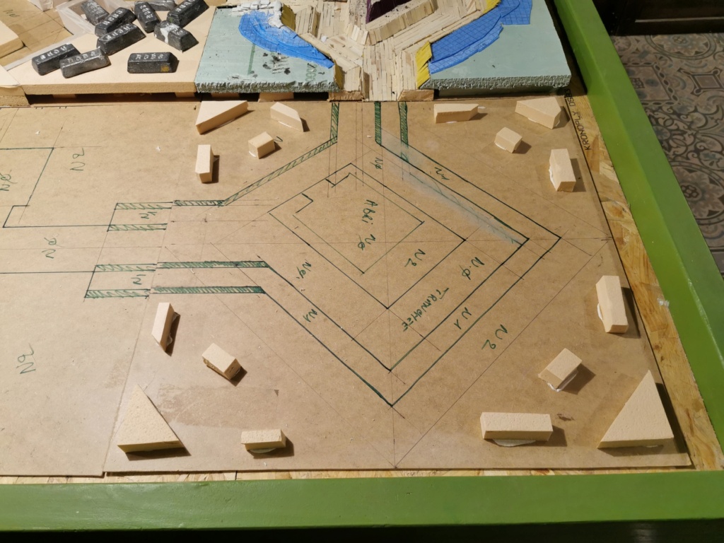

table de jeu, zone de tranchées
NERGALIS
il y a 13 minutes, Hola! a dit :
Ou alors des voies supplémentaires peuvent être ajoutées sur deux plaques, de sorte à proposer deux troisièmes sorties (vers un extérieur éventuellement étendu): deux T et deux L
Oui, mais ça fige pas mal la configuration.
Une possibilité serait de multiplier les zones en T et, pour la finition, fabriquer 2 bandes étroites aux petites extrémités de la table pour fermer les passages inutilisés.
Bon, je suis d'accord, je finasse :P Mais quand le projet est aussi beau et prometteur que celui-ci, je me permets de proposer !
En tout cas, continue de nous faire rêver !
Il s'agit des 4 plaques avec des tranchées. Il y a en aura deux de plus avec un bunker sur chaque et deux avec des réseaux de barbelés. Au total 8 plaques pourront se joindre. Je ne ferai pas d'autre tranchée. Chaque tranchée pourra se stopper sur une autre plaque.

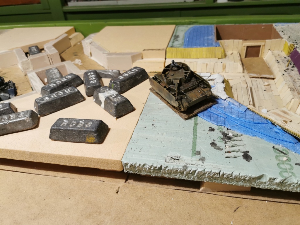

Cet après-midi, j'ai effectué la fabrication des caillebotis et j'ai commencé les murs des tranchées.

Mis à part les emplacements d'armes d'appui qui seront en terre battue, toute les caillebottis et murs sont terminés. Il me restera également l'intérieur des abris.

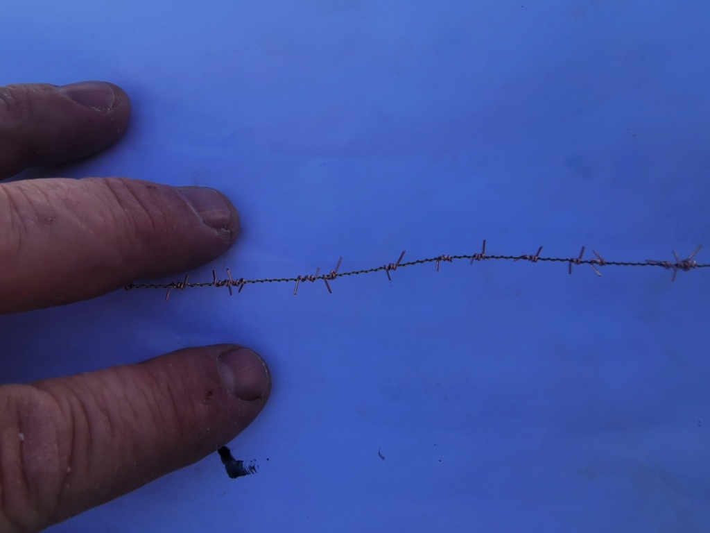

En attendant de reprendre les plaques pour faire les dénivelés devant les positions de tir, je fabrique du barbelé.
Souhaitant avoir quelque chose d'assez convaincant, je me suis un peu cassé la nénette pour avoir cela :
toutes les explications de la fabrication :
https://youtu.be/ooYXY7mMakE

sablage des 4 premières plaques. Les finitions ne sont pas faites et l'ajout de bidouilles se fera plus tard (tronc d'arbre, sacs à terre, bidon, barbelés, etc...). Il y a quelques trous d'obus disséminés.

j'adore la finesse du barbelé on imagine ça sur des dioramas pas une table entière....grand fou  ;);)
Bon d'accord le " grand fou"  c'était peut être de trop
mais l'idée derrière l'expression étant l'admiration ... :)
Pas de problème, je me pose souvent la question si je n'ai pas un problème. ok pour les renforts de bois, c'était prévu avec les babioles à rajouter. Pour le barbelé, j'en suis à plus de trois mètres de fait. J'en veux 10. Donc je continue.

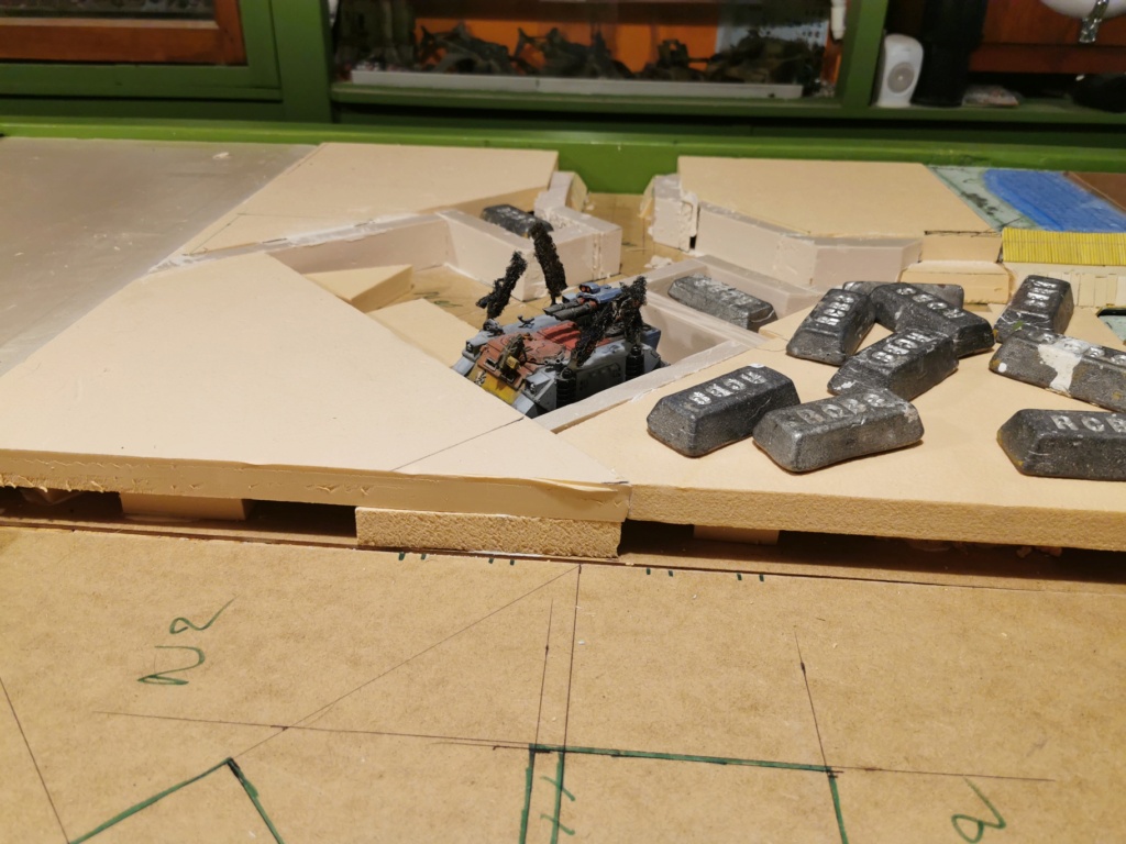

Le bunker ne sera pas une reproduction historique. Il doit servir pour plusieurs univers de jeu. Je commence le bunker en creusant la plaque qui fait 4 cm d'épaisseur.
Je place au fond une plaque de 3 cm d'épaisseur
mise en place des rampes d'accès.
Montage des murs
différentes figurines devant le parapet.
Mise en place des créneaux
mise en place du toit amovible.
Pour éviter le jour entre le plafond et les murs, je place une petite plaque de mdf.
Un parapet et ajouté sur le pourtour du bunker, il pourra servir de colline.
