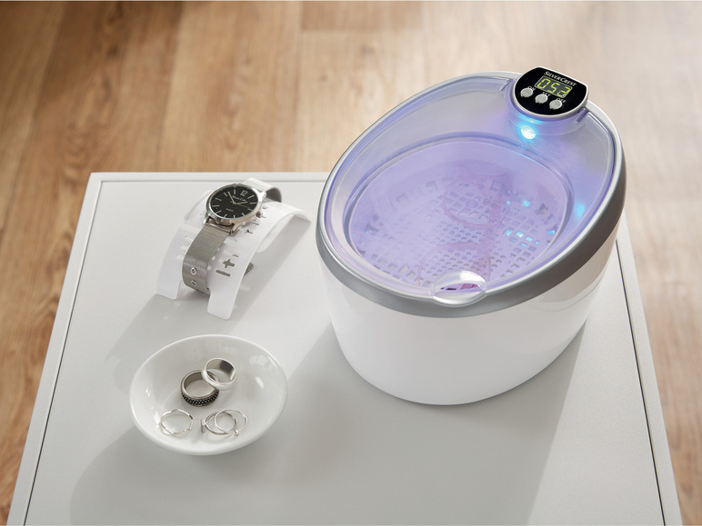

stof Posté(e) le 17 juillet 2023 Partager Posté(e) le 17 juillet 2023 Est-ce que quelqu’un a déjà utilisé un nettoyeur ultrason + glanzer ? Y'en a a 10 balles sur leboncoin, et j'en ait marre de frotter pour un résultat pas ouf. Si personne n'a fait l'expérience je ferais le cobaye Citer Lien vers le commentaire Partager sur d’autres sites More sharing options...
Hellfox Posté(e) le 17 juillet 2023 Auteur Partager Posté(e) le 17 juillet 2023 il y a 17 minutes, stof a dit : Est-ce que quelqu’un a déjà utilisé un nettoyeur ultrason + glanzer ? Wow jolie la rolex J'ai essayé, ça a marché plus ou moins. Bien sur les figurines qui se décapaient facilement à la brosse à dent. Mal sur les figurines qui se décapaient de toutes façons mal. Dans tous les cas j'ai du brosser après quand même. On va dire que c'est un plus mais ça enlèvera pas mieux ce qui se décape pas. J'ai aussi le même problème avec certaines figurines, avec des épaisseurs de peintures qui veulent pas quitter les aspérités. J'ai pas encore trouvé la parade. Bon après le bain ultrason ça peut servir à plein de choses si tu bricoles un peu, c'est pas un mauvais achat. Citer Lien vers le commentaire Partager sur d’autres sites More sharing options...
