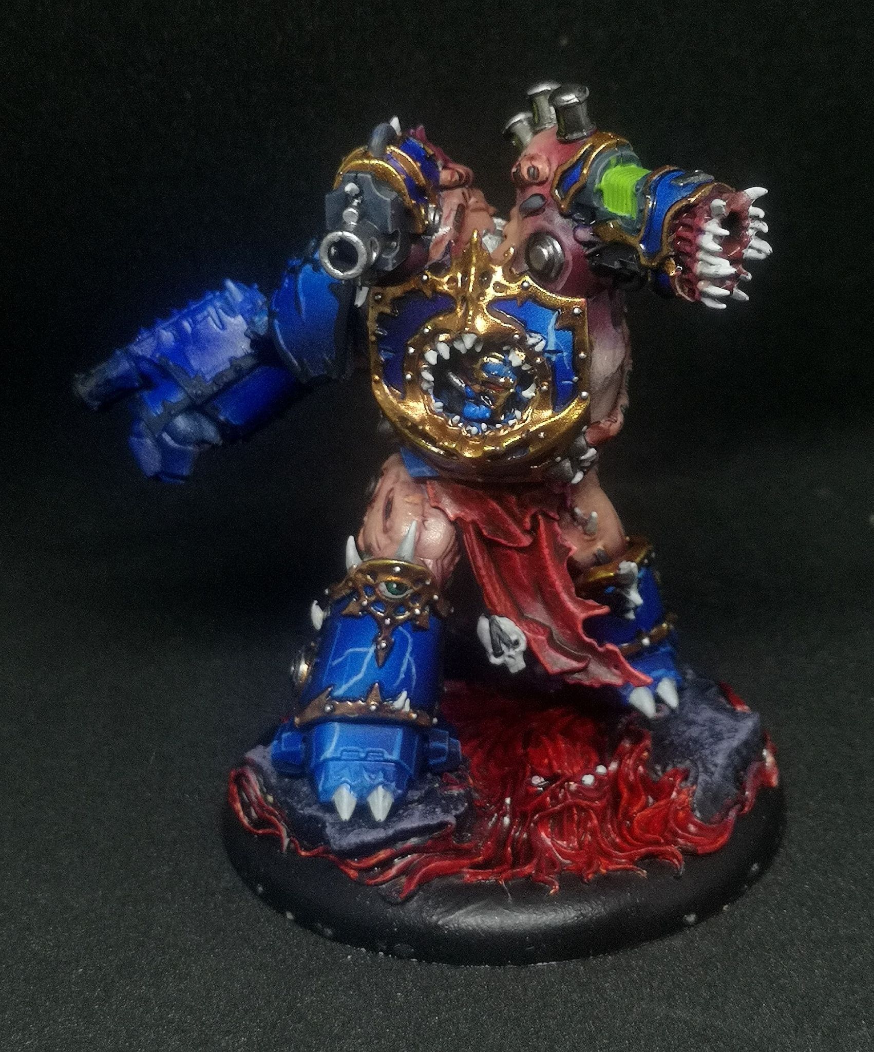

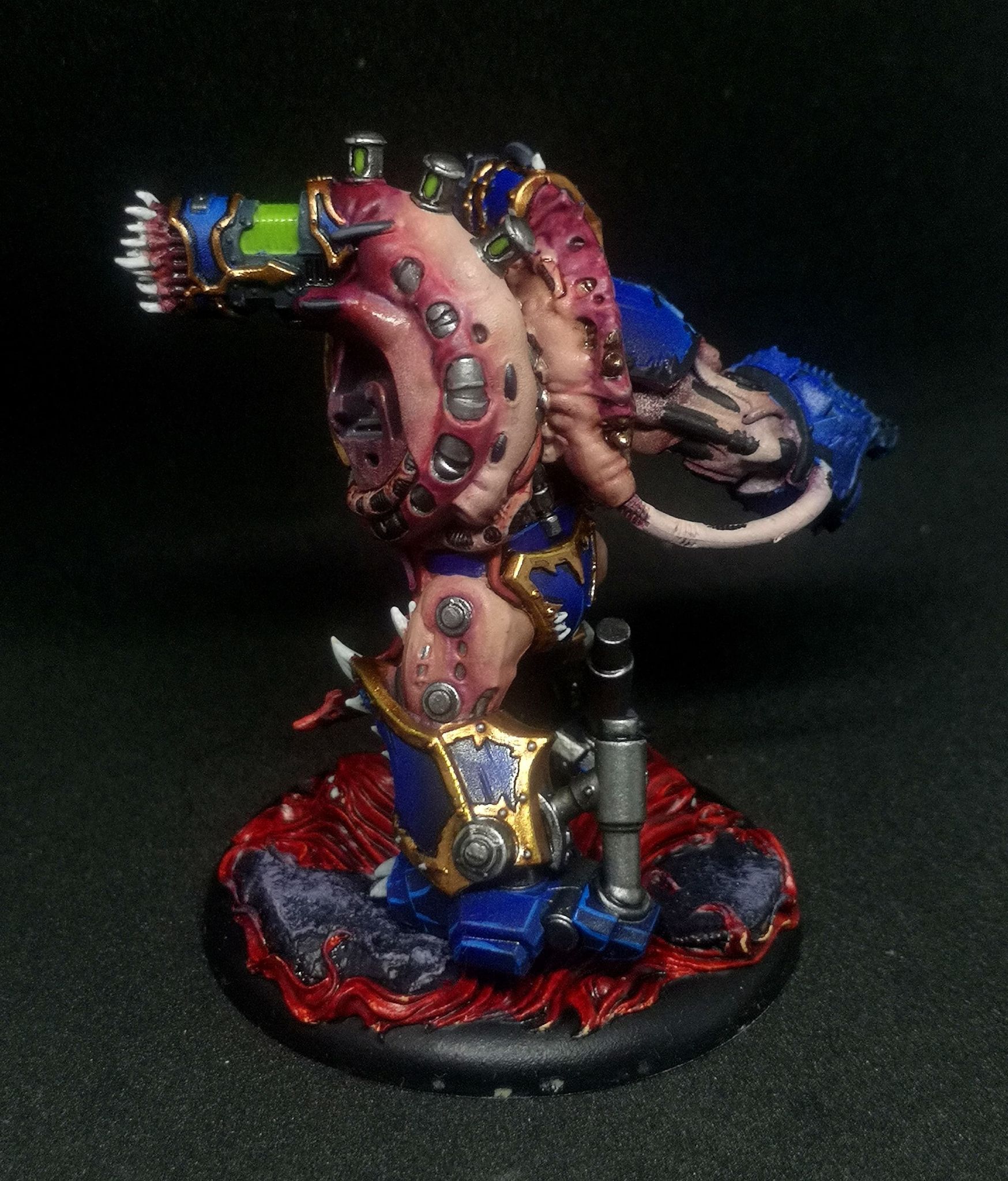

Pour illustrer : (Le socle c'est du flesh tearer, la tunique a été ombrée avec Sigvald/luxion, l'acier au basilicanum, les dorures au Cygor, la peau a eu beaucoup de traitement au Reikland et Carrobourg)
He ben franchement cette liste est super @SexyTartiflette, je vais pas prendre tout les "must have", mais tu les présentes bien, merci beaucoup de partager ces infos.
Ta photo d'oblitérator me confirme un peu dans mon impression. Sur les parties peau rose-violet ça fonctionne bien, mais sur l'ensemble de la figurine ça donne à mon goût un aspect un peu luisant uniforme avec des arêtes claires, traditionaliste que je suis j'aime bien les aplats plus désaturés et sans gradient d'ombrage trop nets, donc ça me confirme que la Constrast est plutôt faite pour moi sur certaines parties seulement des figs...

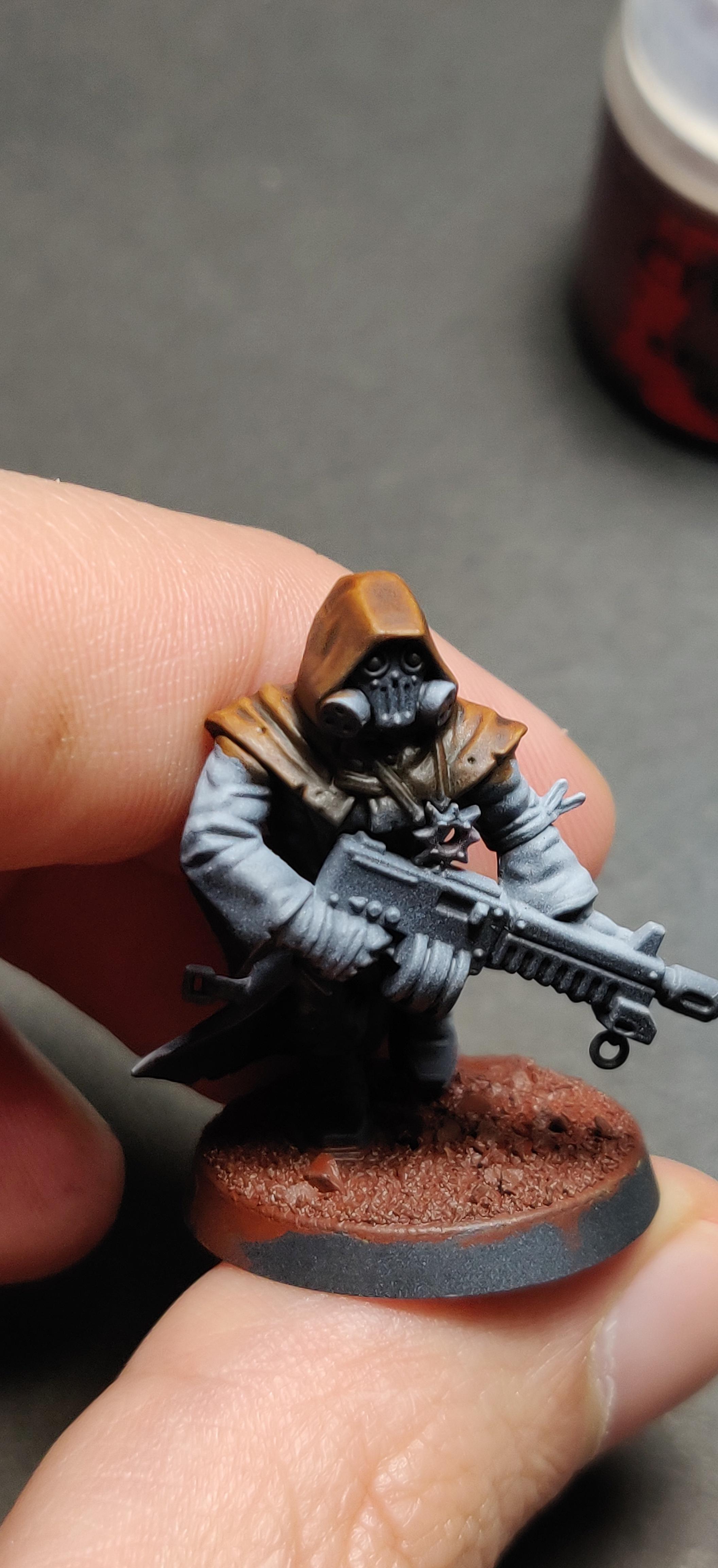

Je pense partir sur le Gor grunta fur pour les brun.

Merci @Minus_ tu m'aides beaucoup. J'ai pris la contrast Gore grunta fur, et j'en suis bien content. Je pense prendre aussi le Terradon turquoise en contrast, car j'ai pas mal de bleu dans mes armées. En speed painting, je vais prendre le jaune, obligé, et aussi le rouge du coup, si tu penses que ça peut bien aller sur du magenta?
