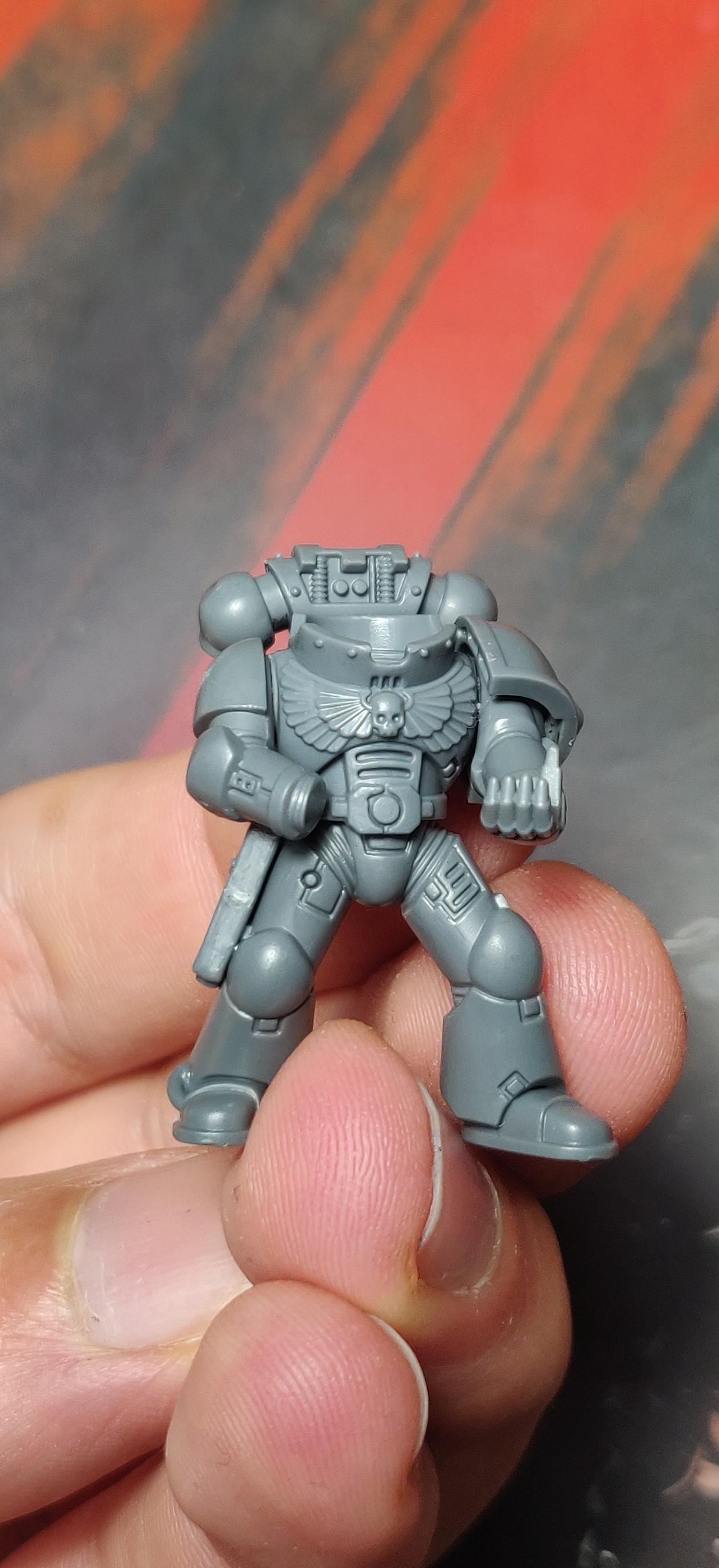

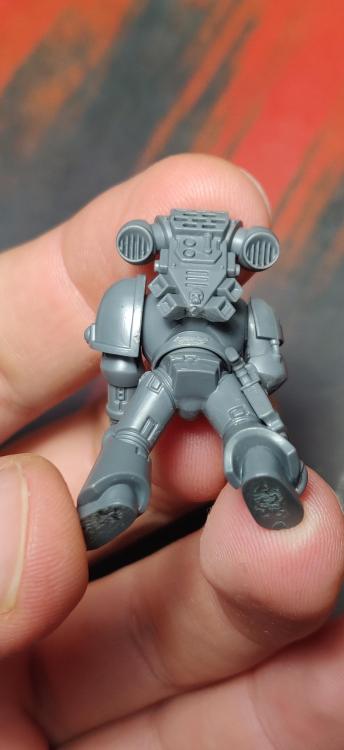

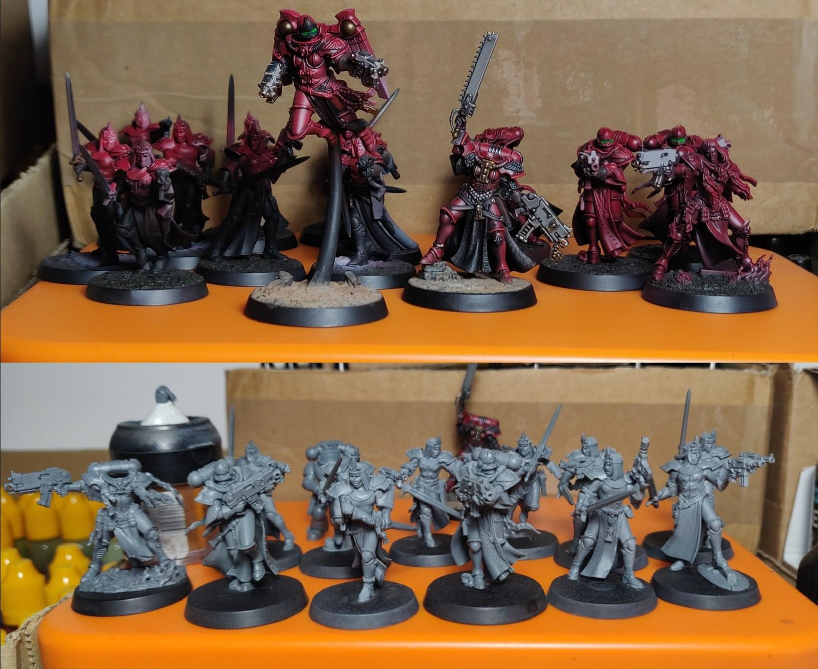

Naadhu Posté(e) le 30 septembre 2022 Partager Posté(e) le 30 septembre 2022 Bonjour, J'y vais de mon petit retour d'expérience avec le produit "Paint Blitzer" de chez "Unto The Breach Hobbies", cherchant un remplaçant à ce bon vieil alcool isopropylique. Et bien je dois dire que... J'ai été absolument bluffé. J'ai d'abord essayé le produit sur le Space Marine "Prime Test Subject" (et des vieux socles Battle), dont je suppute que tout le monde à un équivalent, avant de passer aux figurines voulues. Vous savez, la figurine qui sert de test, et a été sous-couché, peinte, re sous-couché, repeinte à plusieurs reprises et qui traîne dans un coin pas très loin quand on veut essayer quelque chose? Bon, malheureuseument, je n'ai pas de photo "d'avant", parce que je ne m'attendais pas à ce que le produit fasse des miracles... Et bien j'aurais peut-être dû ! J'ai laissé les éléments dans un bain de Paint Blitzer pendant une nuit (parce que, pour être honnête, je les ai mis dedans, et elles me sont complètement sortis de la tête ce jour-là :D), alors que la bouteille annonce "2 heures maximum" pour du plastique "dur" (HIPS)... Quelle ne fût pas surprise après avoir brossé et rincer à l'eau froide : La figurine est absolument niquel (en dehors d'un micro reste de peinture sous le bras droit face au torse). Le plastique n'a pas bronché du tout. J'ai juste décollé deux trois conneries (shoulder pad, grenades) en brossant, mais c'est tout. Je me suis afféré à faire tremper mes Soeurs de Batailles du coup ! Un petit bain d'une heure, j'ai ressorti et brosser / rincer. Le résultat est sans appel en ce qui me concerne. Le point bonus dans tout ça : ça ne sens pas mauvais du tout. Bref, du tout bon, que je conseille vivement si vous cherchez à décaper des figurines (et j'ai demandé, ils livrent bien en France). Citer Lien vers le commentaire Partager sur d’autres sites More sharing options...
