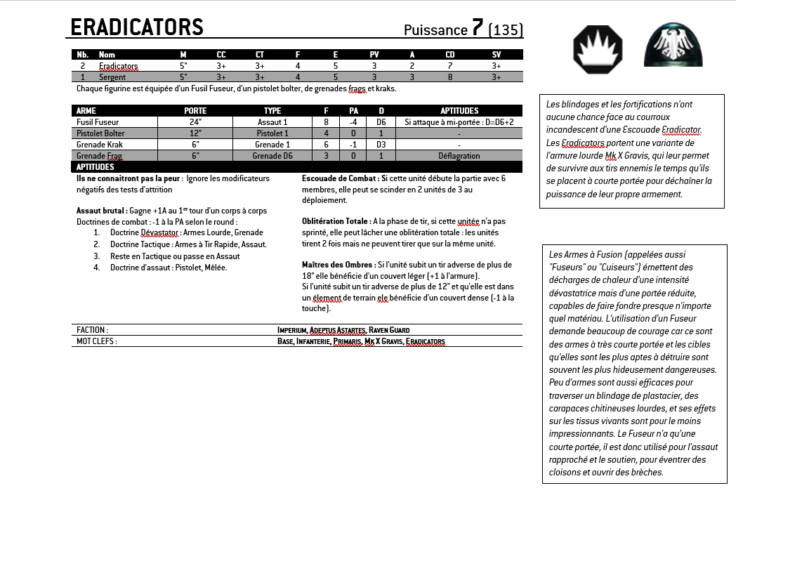

Je suis en train de refaire les datasheets de mes codex en version imprimable avec toutes les règles de chaque unité et son armement, pour éviter d'avoir sans cesse à check le codex. Mais quand on y connait vraiment rien à l'univers, il faut aussi faire comprendre que le Melta s'est bien pour abattre un tank, moins contre une horde de cultiste.
Sur mes datasheets je mets des petits encarts fluff sur les armes (pour avoir une ambiance un peu JdR). Je voudrais également mettre l'efficacité des armes sur les différentes cibles. Je comptais partir d'une base à la Dawn of war I avec l'efficacité sur l'infanterie légère (le GeQ), l'infanterie lourde, l'Astartes et les véhicules/monstres (infanterie lourde étant la Soeur de Bataille et autres unité nécron/eldar/ork à 1PV mais avec une bonne sauvegarde, et l'Astartes pour le 2PV bonne sauvegarde).
J'en viens à ma question : A votre avis comment représenter et calculer tout ça de la manière la plus pédagogique possible ?

Je te donne un exemple avec plaisir, le voici :
J'essaie de reprendre la forme des codex. Je met toutes les règles pour n'avoir besoin de rien d'autres. Et quelques encart fluff pour le côté un peu RPG.
