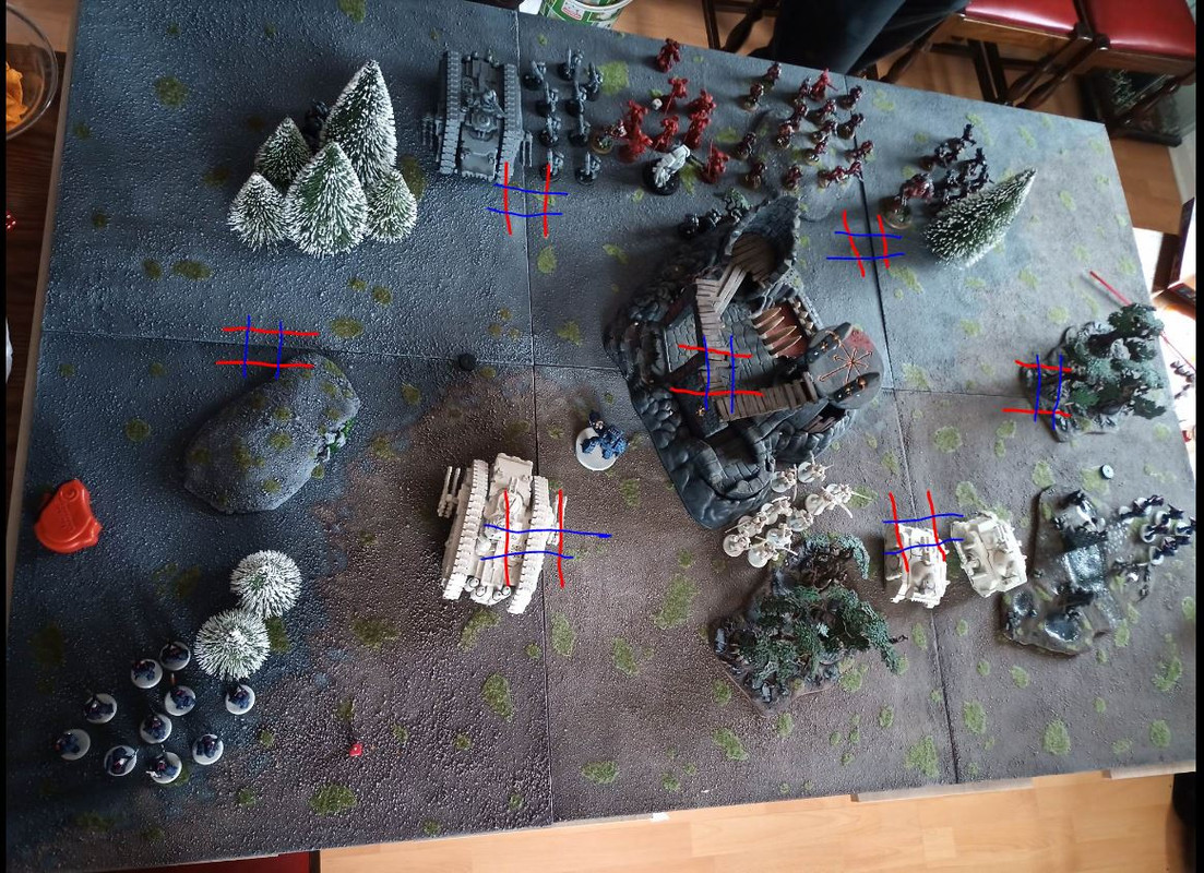

Je n'ai pas de photos direct sous la main mais voici un schema :
J'ai mis des  bande de scratch (lignes rouges) "femelle" aux endroit indiqué (à peine 10cm sur 2,  en dessous du plateau et quasi à ras du bord. J'ai ensuite des petite bande de scratch "mâle" (lignes bleus) qui viennent faire la jonction entre les plateaux, deux par points de jonctions pour que ça tienne mieux. On pourrait sans doute faire mieux en mettent des bande large qui feraient toute la longueur mais ce n'est pas très utile je pense, ça tient le coup juste avec mes petits morceaux (qui étaient des chute d'un projet de couture)
Il faut aussi mieux coller les bande à la colle epoxy, la colle chaude tient pas le coup ^^

Merci pour le schéma, c'est pas mal comme système. Surtout pour une table en plaques carrées de 60x60 cm.
Je garde l'idée dans un coin de ma tête !
