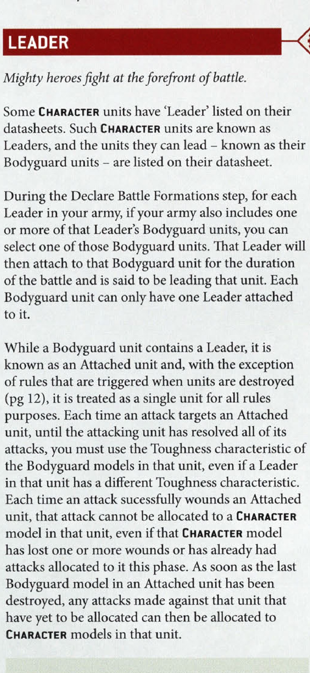

Kikasstou Posté(e) le 1 juin 2023 Partager Posté(e) le 1 juin 2023 il y a une heure, Péhène a dit : J'ai une petite question règle pour le protocole de réanimation. Selon la règle de leader une fois qu'un perso est dans une unité on les considère comme une seule et même unité. Si j'ai un tétrarque dans un pack de guerriers necron et que tous les guerriers meurt mais le tétrarque reste en vie. A la phase de commandement du jour necron le protocole de réanimation fera revenir d3 necron dans l'unité du tétrarque ? Je dirais que oui vu que rien ne dit que le Tetrarque redevient une unité indépendante quand les bodyguards sont mort. Ca devient comme Sainte Celestine qui fait revenir ses Geminae a l’infini tant qu’elle n’est pas morte. Lien vers le commentaire Partager sur d’autres sites More sharing options...
shadow Posté(e) le 1 juin 2023 Partager Posté(e) le 1 juin 2023 il y a 1 minute, Kikasstou a dit : Je dirais que oui vu que rien ne dit que le Tetrarque redevient une unité indépendante quand les bodyguards sont mort. Ca devient comme Sainte Celestine qui fait revenir ses Geminae a l’infini tant qu’elle n’est pas morte C'est écrit dans la règles (je ne sais plus quelle page, j'écris de mémoire). Dès que les Bodyguards dans l'unité avec le personnage sont tous détruits, il redevient une unité de 1 seule fig (et par conséquent pas de test de battle shock à sa prochaine phase de commandement par exemple). Donc, non, pas de protocole. Lien vers le commentaire Partager sur d’autres sites More sharing options...
Kikasstou Posté(e) le 1 juin 2023 Partager Posté(e) le 1 juin 2023 (modifié) il y a 7 minutes, shadow a dit : C'est écrit dans la règles (je ne sais plus quelle page, j'écris de mémoire). Dès que les Bodyguards dans l'unité avec le personnage sont tous détruits, il redevient une unité de 1 seule fig (et par conséquent pas de test de battle shock à sa prochaine phase de commandement par exemple). Donc, non, pas de protocole. J’ai justement cherché cette règle et j’ai rien trouvé qui dit ça. le test de moral c’est parce qu’il reprend son starting strength de 1 donc il n’est plus considéré comme etant a mi effectif (page 12). Mais il n’y a rien qui dit qu’il est redevenu indépendant. Il est techniquement toujours attaché a son unite de Bodyguard mais comme ils sont tous mort, l’unité a maintenant un starting strength de 1 et on peut allouer des dégâts au perso. Modifié le 1 juin 2023 par Kikasstou Lien vers le commentaire Partager sur d’autres sites More sharing options...
Mini Franck Posté(e) le 2 juin 2023 Partager Posté(e) le 2 juin 2023 (modifié) Il y a 8 heures, Kikasstou a dit : J’ai justement cherché cette règle et j’ai rien trouvé qui dit ça. le test de moral c’est parce qu’il reprend son starting strength de 1 donc il n’est plus considéré comme etant a mi effectif (page 12). Mais il n’y a rien qui dit qu’il est redevenu indépendant. Il est techniquement toujours attaché a son unite de Bodyguard mais comme ils sont tous mort, l’unité a maintenant un starting strength de 1 et on peut allouer des dégâts au perso. Tu as p.12 du livre (d'après les leaks) : Citation If either the Leader unit or the Bodyguard unit in an Attached unit is destroyed, the Starting Strength of the remaining unit is changed to be equal to its original Starting Strength. For the purposes of rules that are triggered when a unit is destroyed, such rules are still triggered when one of the individual unit that made up an Attached units is destroyed (the Leader or the Bodyguard unit). Ce qui mène tout de même à penser que l'unité de Bodyguard est détruite s'il ne reste que le Leader, donc pour moi il n'y aurait plus de protocole de réa (pour ton Leader non plus s'il meurt) Modifié le 2 juin 2023 par Mini Franck Lien vers le commentaire Partager sur d’autres sites More sharing options...
shadow Posté(e) le 2 juin 2023 Partager Posté(e) le 2 juin 2023 De toute façon, réanimation protocol est on ne peut plus clair! Un leader tout seul a un starting strenght de 1 quand les Bodyguards sont morts donc, mis à part pour lui rendre des PV, on ne peut pas relever de Bodyguards, quand il est full PV, il est à sa starting strenght et a tous ses PV donc réanimation protocol est inutilisable sur lui. Lien vers le commentaire Partager sur d’autres sites More sharing options...
Ungolyant Posté(e) le 2 juin 2023 Partager Posté(e) le 2 juin 2023 @shadow bien vu. Ils le rappellent même dans la règle Leader (cf page précédente du forum) : "While a Bodyguard unit contains a Leader, it is known as an Attached unit and, with the exception of rules that are triggered when units are destroyed (pg 12), it is treated as a single unit for all rules purposes." Lien vers le commentaire Partager sur d’autres sites More sharing options...
Kikasstou Posté(e) le 2 juin 2023 Partager Posté(e) le 2 juin 2023 (modifié) il y a 17 minutes, Mini Franck a dit : Tu as p.12 du livre (d'après les leaks) : Ce qui mène tout de même à penser que l'unité de Bodyguard est détruite s'il ne reste que le Leader, donc pour moi il n'y aurait plus de protocole de réa (pour ton Leader non plus s'il meurt) Le point que tu cites ne veut absolument pas dire ce que tu sous entends. La on te parle des règles qui s'appliquent à la destruction d'une unité (et l'exemple qu'ils citent c'est de compter les points de victoire pour les secondaire qui demande de compter les morts). Et ça précise juste que pour ton unité avec le leader, si les bodyguards sont tués, ça comptabilise bien ces derniers comme unité détruite sans avoir besoin de tuer le Leader au préalable. Mais la le truc important c'est surtout le "For the purposes of rules that are triggered". Donc on ne prend ca en compte QUE pour les règles qui s'applique a la destruction d'une unité. Le protocol de réanimation n'est pas du tout une règle qui s'applique a la destruction d'une unité mais une aptitude qui s'applique a la phase de commandement. Et il n'y a absolument rien qui dit que le Leader est redevenu une unité indépendante. C'est le dernier survivant de l'unité fusionnée avec un Starting Strength qui a changé entre temps. @shadow: Effectivement c'est bien vu, vu que le Starting Strength est repassé a 1, le protocol ne permet plus que de soigner les bodyguard qui ne sont plus comptabilisé dans le Starting Strength. Ca permet en revanche de soigner un Tetrarque qui n'a peut être pas le Protocol de reanimation autrement. Normalement un QG a métal vivant a la place mais on ne connait pas la règle. @Yriel Shaw oui on est d'accord, comme quoi les règles ont bien été pensées. Modifié le 2 juin 2023 par Kikasstou Lien vers le commentaire Partager sur d’autres sites More sharing options...
Yriel Shaw Posté(e) le 2 juin 2023 Partager Posté(e) le 2 juin 2023 Le protocole de Réanimation précise bien qu'on ne peut pas dépasser sa starting strenght. Donc si l'unité bodyguard meurt, la starting strenght du leader redevient 1. Et donc on ne peut plus relever de figurines. En tout cas c'est comme ca que je le vois/comprend. Lien vers le commentaire Partager sur d’autres sites More sharing options...
Péhène Posté(e) le 3 juin 2023 Partager Posté(e) le 3 juin 2023 Ah oui bien vu j'avais pas pensé à ça. Effectivement la réanimation ne marche pas s'il ne reste que le leader. Dommage et merci pour les réponses Lien vers le commentaire Partager sur d’autres sites More sharing options...
