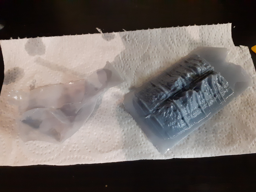

Voila le résultat d'un impression ratée.
A gauche le fond de cuve, a droite mon histoire de montagne...
Je vais regarder les paramètres mais ce qui m’ennuie c'est qu'un même fichier peux passer, comme donner plus ou moins le résultat en image... du coup quel paramètre pourrait donner un tel truc?
pour le moment le formatage de clef donne de bon résultat... mais je sais pas pourquoi... du coup je vais continuer à violenter cette pauvre clef en continuant à chercher le problème :)
