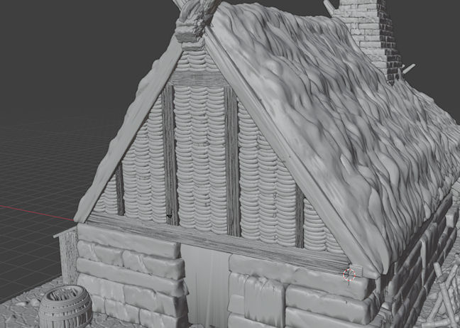

Galthor-BD Posté(e) mercredi à 12:52 Auteur Partager Posté(e) mercredi à 12:52 (modifié) Merci @Ael, @Litrik, @Kaoslave et @Playmobil ! On arrive au bout de la session et je suis trop content du travail accompli ! Je vais remplir toutes les missions, sauf la finalisation de la maison qui était bien trop ambitieuse vu que je ne maîtrise même pas l'outil permettant de l'imprimer. A part ça le tableau sera immaculé. En attendant, dernier message pour présenter... LA MAISON DE L'ÎLE PERDUE C'est le temps des finitions ! Avec des bricoles ici et là, comme cette poignée posée sur le tonneau qui sert, selon moi, de réserve d'eau à la famille. Ensuite j'ai suivi les conseils d'Ael et refait toute la zone en torchis. Pour ça, j'ai créé un nouvel élément dont la forme me semble plus conforme à ce qu'on voit sur les illustrations. J'ai empilé, désaxé, arrangé. Puis j'ai reconstruit le pignon avec des tas d'éléments. Tout refait ! Voilà le résultat, que je trouve pas mal, et beaucoup mieux qu'avant. J'ai fait la même chose de l'autre côté de la maison bien sûr. J'ai également repris l'ensemble des pierres de la base, en les changeant de taille, de forme, d'orientation, pour essayer de rendre l'assemblage moins uniforme et plus esthétique. Et voilà la maison terminée, avec une surprise finale, un sol intégral ! Merci pour votre patience, je suis content d'être arrivé au bout de ce projet dingue. Modifié mercredi à 12:56 par Galthor-BD Citer Lien vers le commentaire Partager sur d’autres sites More sharing options...
Litrik Posté(e) mercredi à 12:57 Partager Posté(e) mercredi à 12:57 Ah oui, ça empile fort ! Ca a dû te prendre un temps de zinzin ! Citer Lien vers le commentaire Partager sur d’autres sites More sharing options...
Kaoslave Posté(e) mercredi à 17:28 Partager Posté(e) mercredi à 17:28 Très jolis... que dis-je, c'est magnifique. Bon reste le plus dure... lui donner réalité. Même si le sol est très beau, l'imprimer me semble une mauvaise idée... les grand éléments plats, c'est une galère à imprimer en résine et ça consomme une blinde. J'espère vraiment la voir bientôt prendre des couleurs... et pas juste virtuellement. Citer Lien vers le commentaire Partager sur d’autres sites More sharing options...

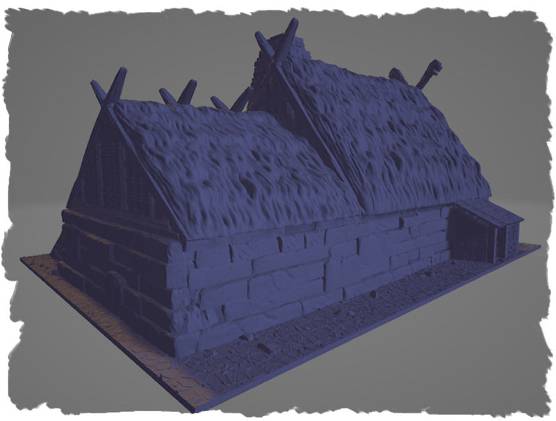

Galthor-BD Posté(e) il y a 20 heures Auteur Partager Posté(e) il y a 20 heures Plutôt une bouteille de résine bien toxique ! Bon les nouvelles sont semi-bonnes : - 1ère tentative : foirée au bout d'une heure, la partie collée au plateau s'est déformée et tout le reste s'est imprimé n'importe comment. - 2ème tentative : changements de réglages sur le temps d'exposition des premières couches et leur nombre ; résultat superbe ! Mais malheureusement, c'est à ce moment-là que l'excellent et funeste conseil de @Kaoslave (qui m'avait proposé d'imprimer une pré-version en filament pour tester l'échelle) a révélé son intérêt : la maison est trop petite, pas à l'échelle. Impossible de faire rentrer un personnage là-dedans. C'est dommage parce que le résultat est excellent, conforme à mes attentes... Effectivement la maison est bien coupée en deux. Et elle n'est pas fondue, ma foi ! Citer Lien vers le commentaire Partager sur d’autres sites More sharing options...
Kaoslave Posté(e) il y a 19 heures Partager Posté(e) il y a 19 heures Navré pour toi. Mène cependant l'expérience jusqu'au bout avec nettoyage et curage... ne serait-ce que pour tester l'éventuelle déformation du sol après curage. Mais ne désespère pas... comme dit l'adage, c'est en forgeant qu'on devient forgeron. Citer Lien vers le commentaire Partager sur d’autres sites More sharing options...
TrollBarbu Posté(e) il y a 19 heures Partager Posté(e) il y a 19 heures Faut pas désespérer, c'est un premier test et vu le temps que cela peut prendre, c'est certain que tu retiendras de tes "erreurs" pour les prochaines impressions. A défaut d'être à la bonne échelle l'impression a l'air plutôt bien faite en effet ! Citer Lien vers le commentaire Partager sur d’autres sites More sharing options...
Litrik Posté(e) il y a 18 heures Partager Posté(e) il y a 18 heures (modifié) Je trouve néanmoins que c'est du bel ouvrage, ça c'est du bonus de qualité ! Je serais plus que curieux de voir ce que ça donne ce bâtiment imprimé en plastique à l'échelle 28mm ! Modifié il y a 18 heures par Litrik Citer Lien vers le commentaire Partager sur d’autres sites More sharing options...

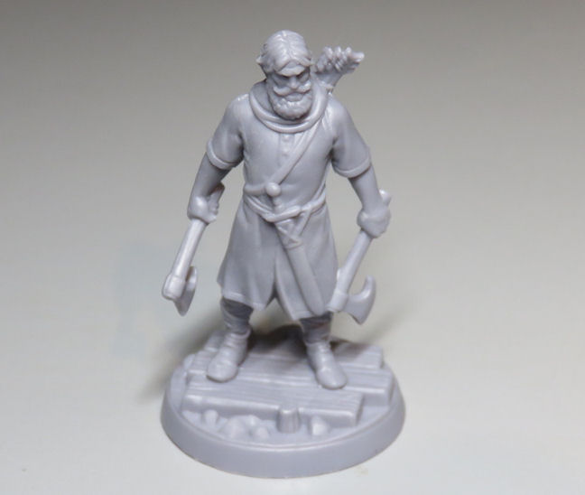

Galthor-BD Posté(e) il y a 13 heures Auteur Partager Posté(e) il y a 13 heures Vous m'avez motivé les amis alors même si ça coûte un peu de résine, je vais imprimer la seconde partie de la maison pour la tester aussi dans ce format. Avant de faire mieux, je l'espère au cours de la troisième saison de ce projet. En attendant, voici la dernière figurine de mon CdU, je suis trop content, je suis allé au bout ! PETROV Mercenaire aguerri, Petrov parcourt le monde en louant ses services de protection à des marchands ou voyageurs désireux d'emprunter des voies parfois dangereuses. C'est au cours de l'une de ces missions qu'il rencontre Thorgal, un homme dont le courage et l'humanisme le touchent d'une façon qu'il n'aurait pu envisager. Petrov choisit d'accompagner son nouvel ami à recherche de son fils disparu. Observateur et débrouillard, il met sa force et son esprit au service d'une cause qui le mènera au bout du monde. Quand j'ai découvert que les auteurs du jeu Thorgal avaient choisi Petrov, je n'en revenais pas. Il y a tant de personnages inspirants dans la série, celui-ci m'a bien surpris. Mais il faut lui reconnaître un certain charisme et une morphologie assez unique dans la BD. Il est costaud, c'est le Jack Reacher du franco-belge. Le voilà équipé d'une double hache, de quoi faire une belle combo de crânes brisés ? Dernière figurine et dernier socle, avec les mêmes planches que la petite Louve. Un socle très agréable à peindre alors ça commence bien ! Allez, deux jours pour poster la suite et fin de l'aventure. A demain. Citer Lien vers le commentaire Partager sur d’autres sites More sharing options...
